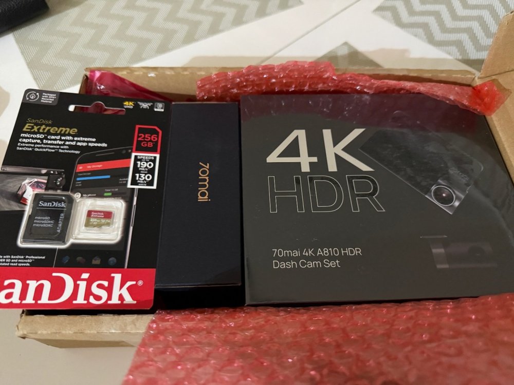

Днес ми дойде комплекта. Спрях се на това като комбинация. Като си го взех през гръцката ми фирма не плащам ДДС в БГ и ми излезе 180 евро с безплатна доставка от dualsim.bg . Добро обслужване получих от там, сега остава @JORDITO да го монтира.
Днес ги монтирах при @JORDITO . Справи се за час време, както винаги без забележка, на доста прилична цена! Камерите за хубави, качеството е добро, работи се лесно през приложение на телефона. Препоръчвам ги тези камери и Жоро за монтаж!
