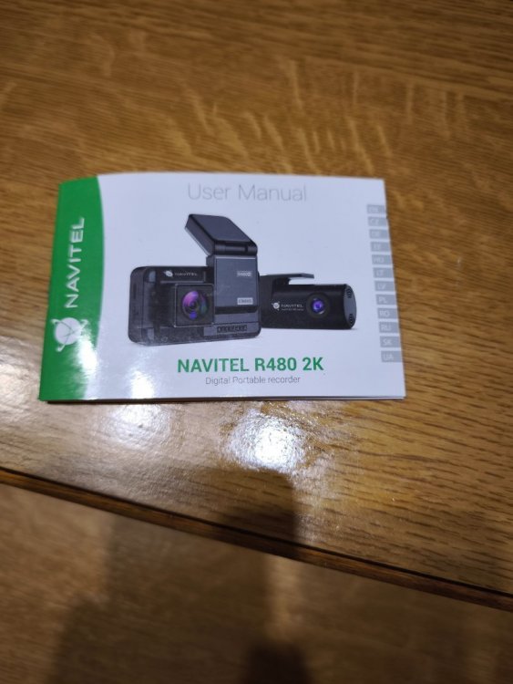

Аз си взех те тава нещо и съм доволен,има задна камера и микрофон лошото е че не знам как да я накарам да заспи а пише че има някаква батерия,днес мисля да пробвам ако я сложа на стенд бай дали ще изгасне след време
Вече го няма 😁 дразнеше ме че нали съм мързелив да крия кабелите и го изкъртих :) май ще минавам през Жорката скоро
