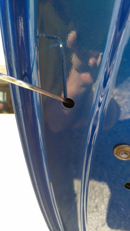

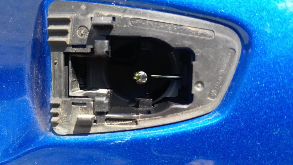

Свалянето на дръжката е лесно - над бравата и срещу дръжката има пластмасова тапа , сваляш я и с крива тел , спица от централно или куката от комплекта (с нея не съм пробвал) бъркаш в отвора и издърпваш законтрящия механизъм , сваляш капачето и след това и самата дръжка , лепиш едно тиксо да не влиза вода и отиваш на топло.
IMG_20180804_120336.thumb.jpg.fbfa99e82c63380fd5fa86ef53b8c2f2.jpgIMG_20180804_120312.thumb.jpg.9f434f6a6174a298d4dd68eaf13c69bc.jpg
