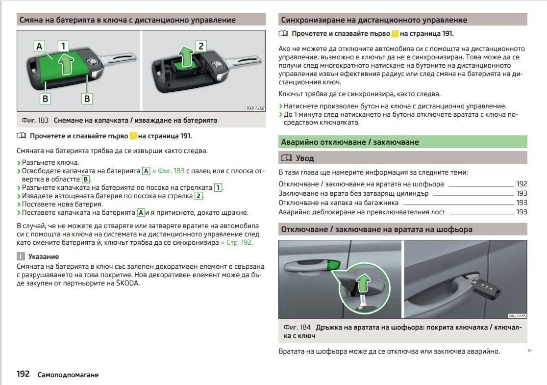

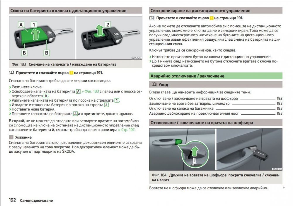

Благодаря колеги,
         Справих се с проблема следвайки процедурата по-долу :
Да, това е вярната процедура. Късно видях темата, за да ти кажа. По същия начин се действа при Октавия, а навярно и при редица други модели. Благодаря за снимката, със сигурност ще бъде полезна на мнозина.
