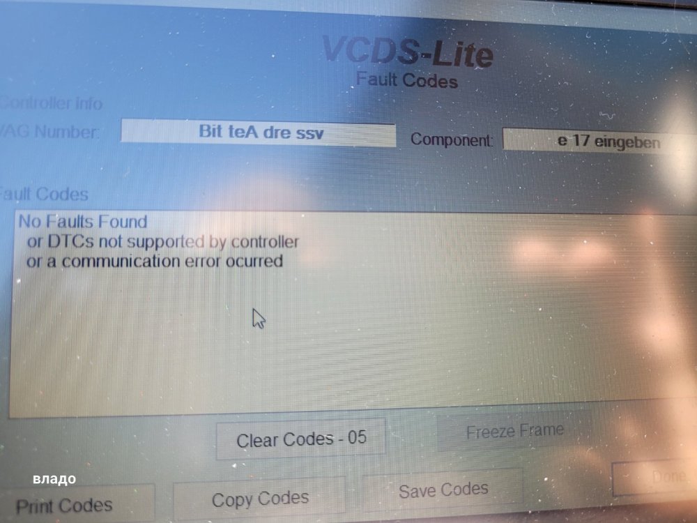

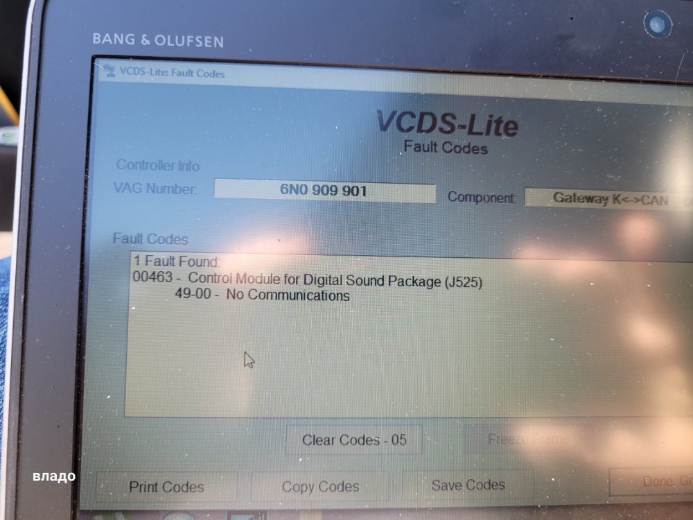

Трупа грешки които не мога да изтрия, тези от снимките

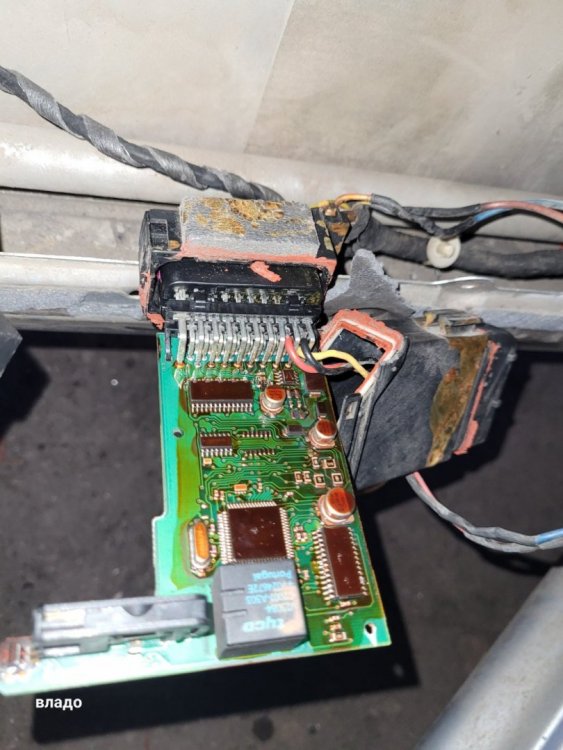

Комфорт модула визуално няма никакви поражения по платката.

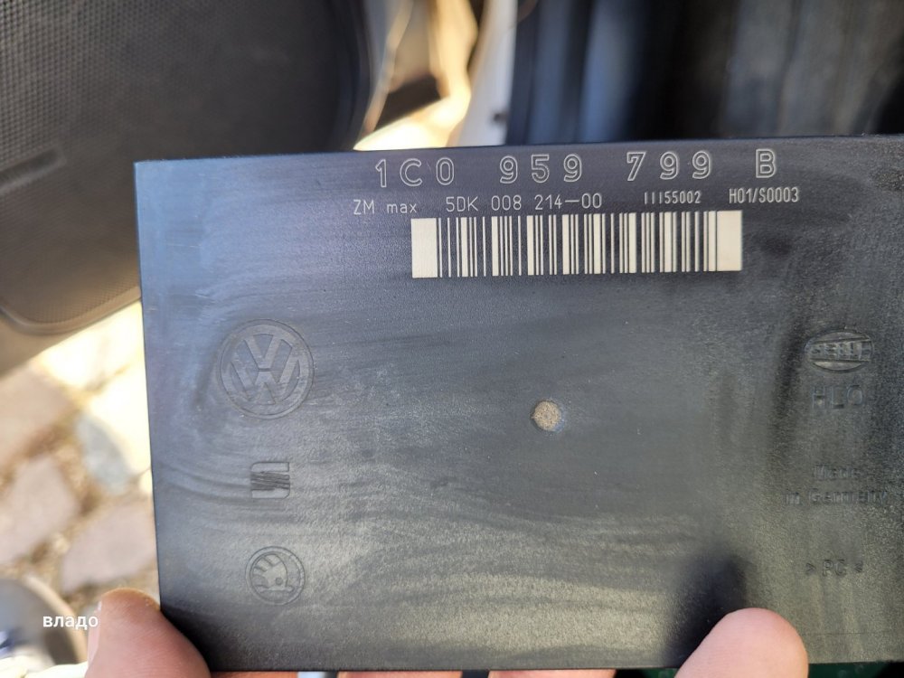

А някой може ли да каже каква е разликата между 1c0959799 B и AH на края
1C0959799В е за Супърб, Комфорт модул от 2002 до 2008,
1C0959799А е за Октавия.
1C0959799AH в Еуратек не видях, задължително има цифра или буква след A, преди H.
Демек някой някога е насадил комфорт модул за супърб в моята октавия
Днес цял ден разглеждах модули в нета, има и такива с АН, но не помня за какъв автомобил пишеше че са. Даже в една морга ми казаха че бил от голф 4
И аз от нета се ориентирах.
Възможно е да съм сгрешил.
Иначе са взаимно заменяеми модулите, освен в Шкода, се вграждат и във VW, че дори и в някои модели на Audi.
То 2006 седнах в Октавия 1, точно защото таблото и беше едно към едно като Голф 4 от 1999 и всичко ми беше много познато.
Може и да е за твоята кола, че....
Ако го изпишеш това нещо 1C0959799В в раздела с Резервни части на сайта на Шкода, косата ще ти се изправи - над 50 вариации има, както с В, така и с А,
