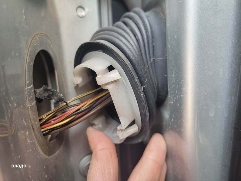

Мисли , щом не става , проблема е другаде  , колата не изпраща сигнал. Разкачи акумулатора за 1 вечер , пробвай с новия модул , снимай платката на дистанционното с камерата на телефон , смени си бравата на задната лява врата (не е от нея) но не давай пари за глупости , помисли дали и двата модула не са дефектни (новия е от морга) ... Октавия 1 не прави проблеми...
Отделно че ф1 /ф2 ако отчете на таблото отворена предна врата , не се заключва.
Ако искаш , остави ми я за 1 ден , ама ... 1.9 тди ... Ще работи дистанционното , като ти я върна, ще бъда усмихнат до ушите и или ще си я купя или ще плащам глоби.. Може и само сажди да има... А ти погледна ли за скъсани кабели в гофрето на шоф . врата, не е да не са тънки като за детска играчка ?
Не мисля че има скъсани кабели- всички прозорци ги командвам от вратата, отключва и заключва всички врати от шофьорската. На таблото я отчита че е отворена/затворена.
Но все нак ще проверя гофрето

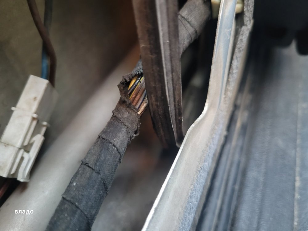

@maxrpm кабелите в гофрето са читави, и те отпадат като вариянт.
Единствено тези във вратата които влизат в модула на прозореца, са протрити от към бишъп (изолирбанд), понеже опират във въжето на стъклото- нищо претеснително за сега
