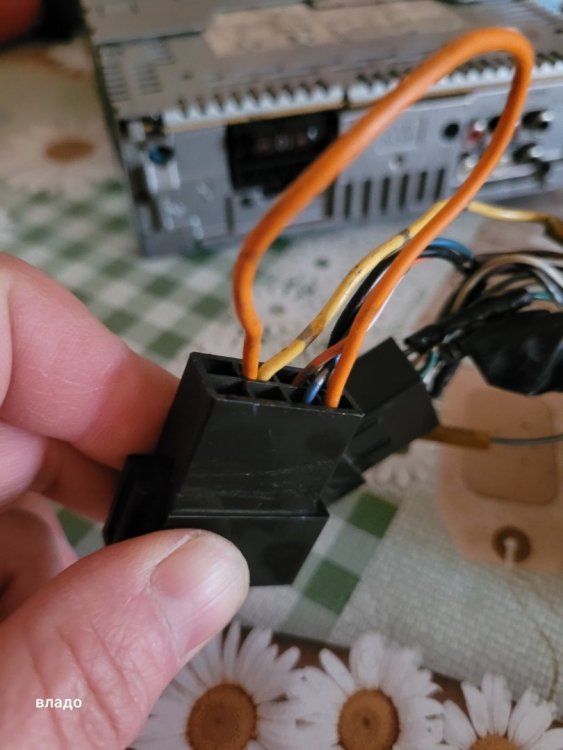

Така, разгледах кабеляците на радиото докато чакам жена ми да излезне от зъболекар.
Вързал съм го така, че като извадя ключа от патроника, да продължава да работи.
Разкачих жицата и когато извадя ключа- радиото гасне.
Тоест, клемореда работи коректно.
Оп, или ъп 😁 радиото е проблема.....върна се и зумера при запалени фарове и отворена врата. Понеже вторият ключ не е в мен, като се прибера ще се пробвам да ги обучавам.....

Това радио беше в шкодата, после го прехвърлих в жипката, там нещо не ме изкефи и го върнах в шкодата. Обаче окабеляването на джипа е различно от това на шкодата. И правих разместване на жиците за да може и в джипа да работи при изваден ключ. Обаче съм го направил по най тъпия и прост начин, защо- това нямам обяснение.....сега буксата ще бъде преработена тотално, както трябва. Кабелни обувки, термо шлаух, запояване.

По принцип да, оказа се че като окъсиш нещо което минава през ключа за запалване и става дълга и широка
Като таз жичка от снимката....
Що така бе Миме 🤣 .. туй са прави не към инсталацията , а към плейера.
преди 7 минути, The Best Forman написа:
Е а де? Такава простотия отдавна не бях правил.....
Влади , гледай схемата в интернет поне . Сега , ако ти кажа че VW нарочно са обърнали плюсовете , за да може , като сложиш афтърмаркет радио , да ти изгори модула , сигурно целия форум ще ме наплюе.
ето ти изводите на оригиналната гама и на оригиналния ISO конектор . Обърни внимание на А4 и А7. :) Кабела от клема а7 на Шкодата го ползваш за всичко, а ако слагаш VW радио на нормална кола , тогава ползваш клема А4 за всичко , иначе ще си прецакаш контактния ключ или модула на централната електроника. Или ако искаш да се гаси през ключа на Шкодата с нормално радио, трябва да ги размениш. :)
Не. Причината А5 и А7 да са постоянен плюс е за захранване на навигацията, ако я има. При радиата, сд или касетка май нямаше дори пин на А5. VAG не използва извод за антена, затова са използвали А5.
Буксата се пренарежда за секунди с правилния инструмент.
