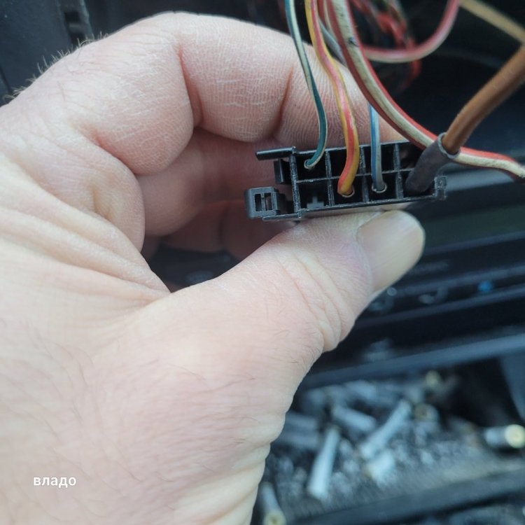

намерих си постояният плюс- черво/бяло.
И ако разчитам правилно схемата която качи @maxrpm при мен се оказа че не е на означеното място. Разменени са постоянен и този който минава през контакта(клемореда)
На снимката
Червено/жълт- минава през клемореда и дава ток, само когато колата е запалена и ключът е в патронника
Синия май беше или за антена или за нещо друго, те не ми бяха важни. В момента единият го ползвам за усилвателя- работи и не пипам 😄
Кафяв е минус/маса
Чевен/бяло е постоянен плюс.
И другият който се вижда горе в ляво, мисля че е за димирането на дисплея.
Сега вече плюсовете и минуса са с термо шлаух, щот бяха пооголени от към буксата. Бяха омотани с изолирбант, което пак не мога да си обясна защо съм допуснал....явно не съм имал под ръка термо шлаух и съм барзал да стане нещо на момента.....
