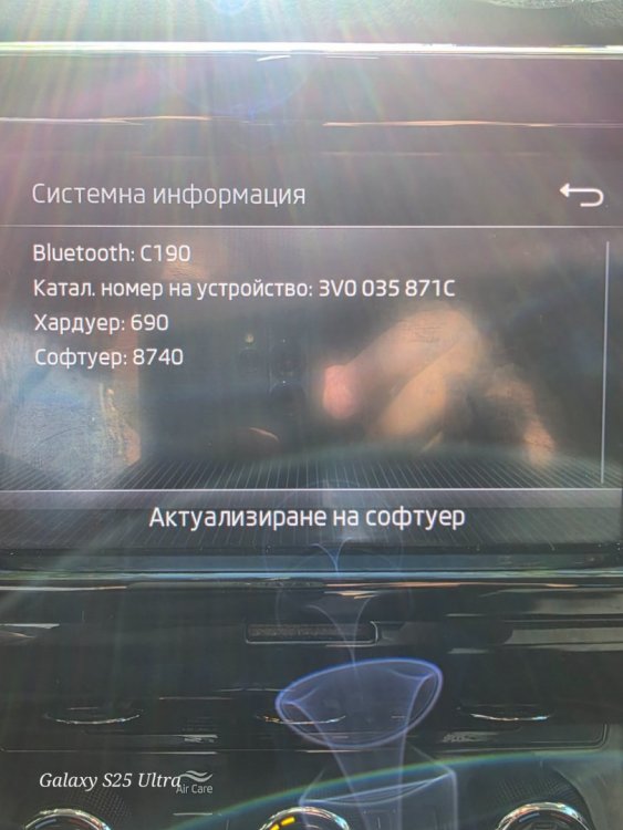

То не съм сигурен какво се води swing или Bolero. Ето снимка на медията
Суинг миб2. Активация само през Еуратек.
