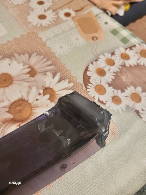

Едната част от кутията я залепих директно към ветробрана, там където се беше счупил. Понеже се получи фуга на извивката и там залях със сместа. И за да подсиля цялата конструкция, го залях и от обратната страна.

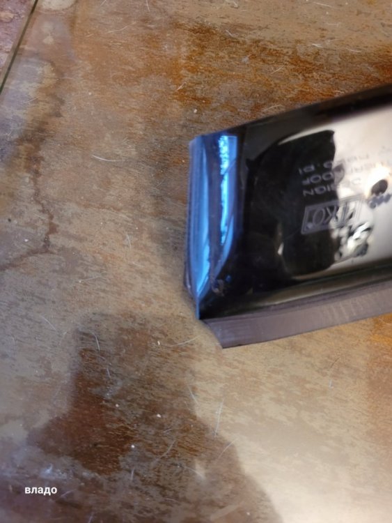

Целият ветробран закопчах на стъкло, за да съм сигурен че перото което влиза в уплътнението (де факто счупената част), ще е равна с останалата част.

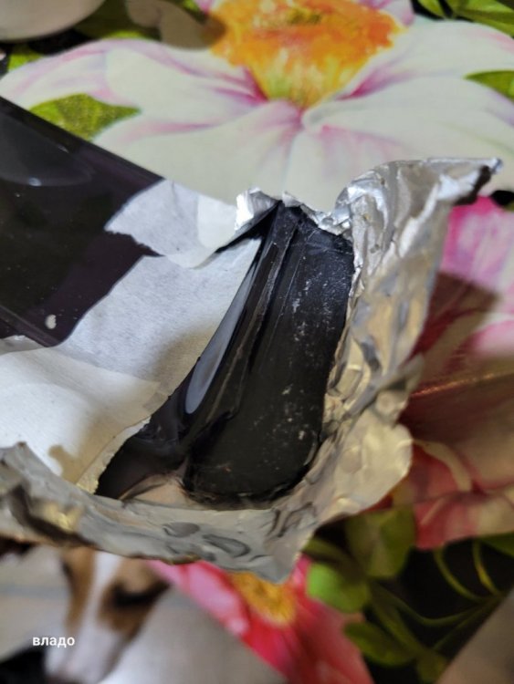

На едната снимка е счупената част, на другата залепената кутия преди да излея от обратната страна.

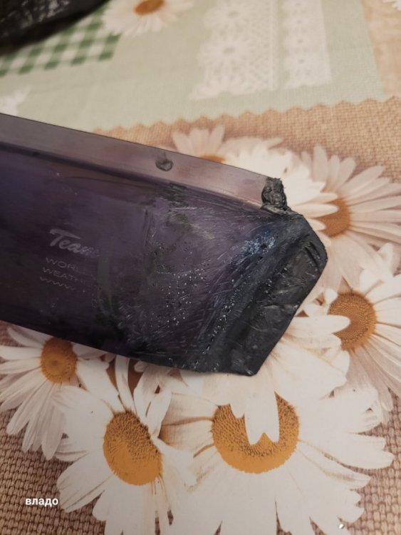

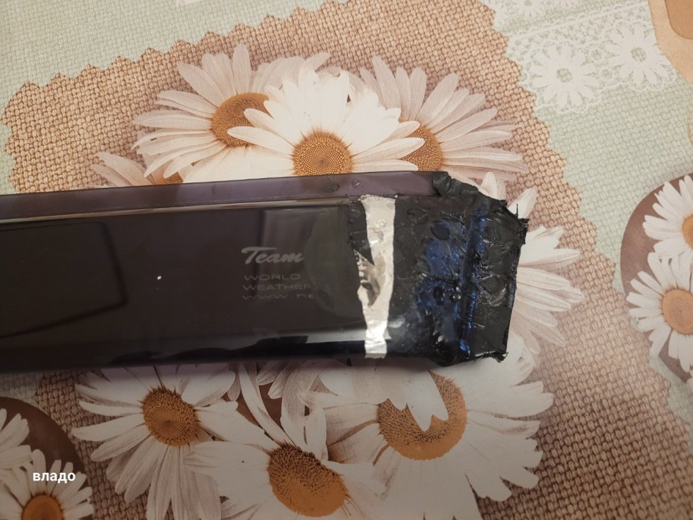

Крайният резултат. Малко съм изпуснал ъгълчето, но като цяло съм доволен 🙂
Малко шлайфане и полиране, мисля че ако го пръсна и с лак, ще скрия съвсем последиците от това че не го облепих както трябва. Ама нали си е мое, няма да се занимавам чак толкоз 😁
