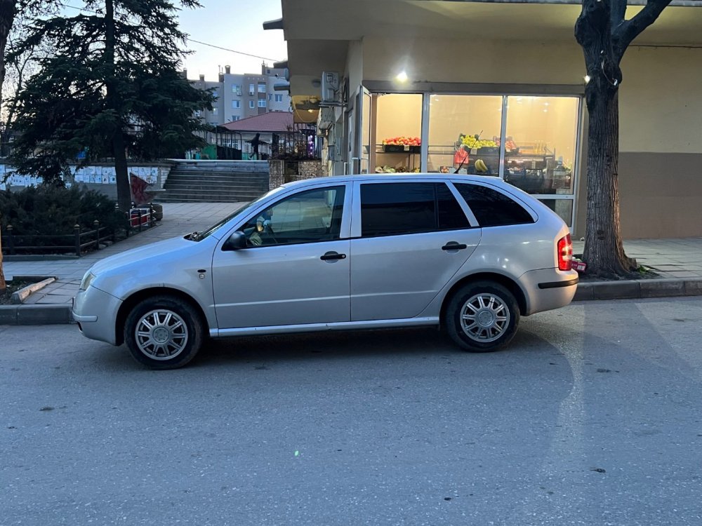

Здравейте приятели, колата ми е Skoda Fabia Combi 1.9 Sdi Днес за първи път ми се случи нещо странно при десен завой около 10/20км в час когато дам до край волана за десен завой да излизам от парк или да обърна и се чу един шум от Щракане в лявата ми страна не мога да си го обясня много добре и ясно чух че се чува от лявата страна но като завия на ляво нямам проблеми това щракане от ляво се чува като дам пълен десен и карам с 10/20км в час като натискам газта някакви идей какво може да е това?
Външно каре. При пълен десен натоварването отива върху предно ляво колело и за това щрака.
