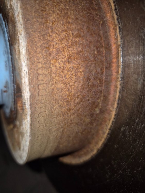

Как да разбера какви размери дискове ми трябват? Излизат по няколко размера за предни и задни.
Ако няма откъде да се вземе категорична информация, сваляш колелото и мериш, за да не стават грешки. А някъде под ръждата трябва да има и надписи на самия диск. Обикновено пише "Min Th"в inch (mm). Не съм сигурен, но диаметър май не съм виждал да пише.
Нещо таков, ако разчиташ на снимката:
