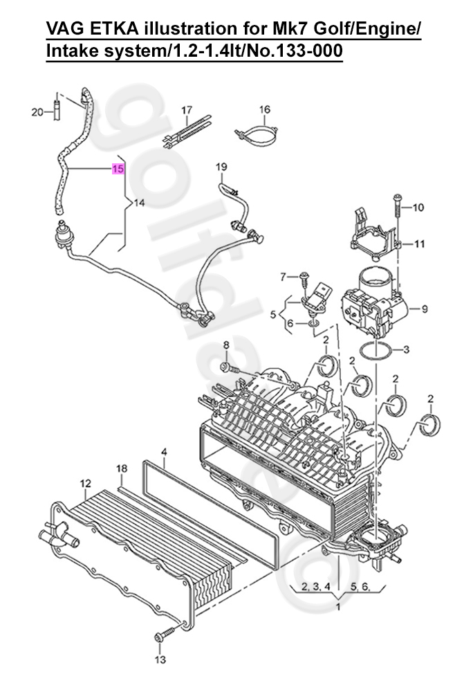

Някой може ли да изнамери схема на всмукателния колектор?

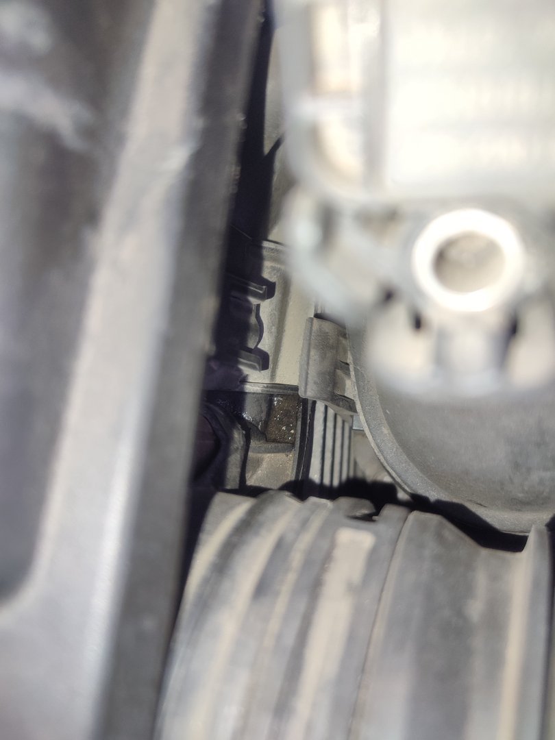

От известно време наблюдавам да прави малка локвичка върху кутията под въздушния филтър и до дроселовата клапа и съответно по малко охладителна течност изчезва .. сигурно е някой О-пръстен , но при последната смяна на въздушния филтър оглеждах и не намерих причина. Подозирам , че е поради много ниските температури напоследък , защото лятото не ми е правило впечатление да изпуска.
Благодаря предварително!
Нещо такова ли ?
Имах подозрения , че това е дъждовна вода , защото и сутринта , когато снимах не видях в близост водно съединение , а над него е само кутията на въздушния филтър.
Разконспирах този мистериозен "теч" .. оказа се , че е силиконова смазка от тампона на кутията на въздушния филтър .. явно някой е клепал с лопатата 🤣
