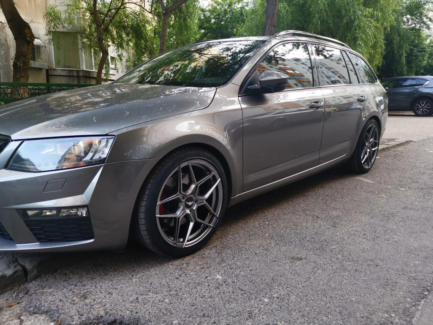

Наскоро си купих октавия 3 врс с 17 цолово джанти, които смятам да оставя за зимните гуми. Искам да я обуя с 18 цола джанти.
Трябва да уточня, че съм изключително некомпетентен относно ЕТ и J на джантите и какво точно означават те.. В този ред на мисли ми трябва помощ относно максималното допустимо ET и J за врс-а? Харесал съм си джанти с 30 ЕТ задни, 35 ЕТ преди и не знам дали ще опират някъде?

ЕТ 30 прекалено ли е?
Би трябвало да станат намерих тази в briskoda джантите са
8Jx18 , ET 30 гуми 225/40
Струва ми се, че доста ще излязат навън. Моята дойде с джанти 8Jx18", ET44, не опира и стоят доста добре. Дори и да не опират във веждите, ще получиш по-голям разкрач и ще натовариш окачването. Ако се товари колата и при по-големи неравности, може би ще започнат да опират.

Благодаря! Нищо чудно да опира от вътрешната страна.. задните са 9 или 10 J..
ET-то ще компенсира донякъде прибирането навътре в калника, но с тази широчина на джантата, си е прекалено според мен. Най-добрия вариант е да ги пробваш, особено ако имат подходящ размер гуми на тях. От друга страна, колкото и да е силна колата, тия валяци няма начи да не ги усети.
Да не те заблуждавам, но виж на 19" с какви параметри е джантата, защото има и с такива и от там евентуално да си направиш някакво сравнение, но не вярвам да е повече от 8÷8,5J

Говорих с колегата, който продава джантите. Каза ми, че той ги е карал на пасат 6 комби, при легнали полицаи ако минеш малко по бързо се чувало леко бъзвъне от вътрешната страна, а не отвън по калника.. не знам може и да го помоля за проба ако се съгласи.🤓
