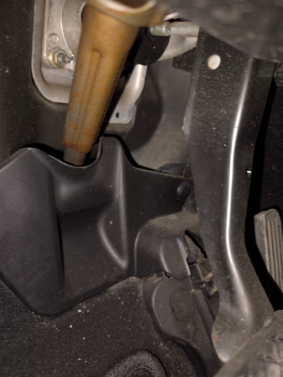

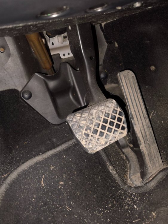

На дърти години ме карате да лежа под Шкодичко и на правя нискокачествени снимки 😁от мен толкова,че ме заболя кръста
преди 35 минути, Miri написа:
https://youtu.be/NrZ_YfHx3m8?si=d8vgj7fVvnQf7FCE а иначе ето къде е
Благодаря за услилията, ама или наистина не е вътре машинката или не си успял да я хванеш в кадър. Освен това на твоята и липсва един (долен ляв) педал, но това едва ли е от значение. А видеото показва Октавия 1. Таква имам и знам, че е вътре над педала, но в случая не ни върши работа 🙄
Като се свали кората под волана се вижда много добре ;)

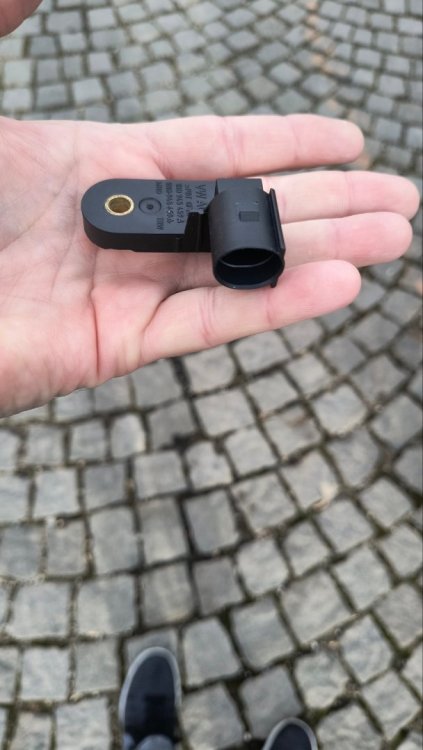

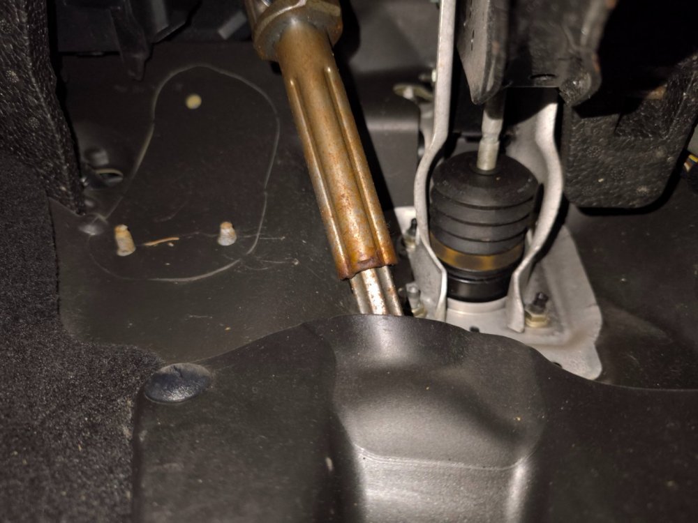

Кората съм я свалял и няма нищо ! Няма машинка под педалите:( Този датчик е закачен за помпата и това е !
Да, това е стоп машинката. На педала няма. Исках лично да се убедя и търсих схеми. И търсейки, попаднах на същия проблем.

Асене, да знаеш че си със същата машинка. Дават я като резервна част за Октавия А7 2013-2020г.
п.п. и на мен ми е интересен принципът на действие, но не намирам такава информация.
