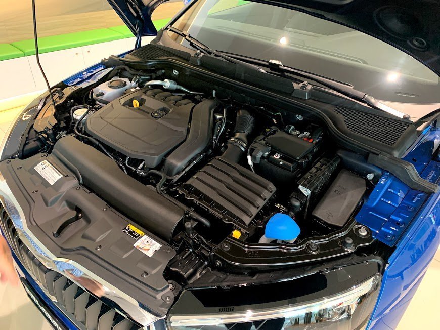

Кофти е без кора. Няма завършен вид. Всичката карантия е отвън.
Снимка на същия мотор, когато беше с кора и показно как трябва да се мие двигател. :)

Пепи, съгласен съм че бензиновият мотор отделя повече топлина, но досега как можеше да имат кори. Не е причина топлината.
Жоре, аз не отричам естетичния елемент! Но, макар и малко, кората е от значение. И, да, преди 30 години колите бяха едни, преди 20 други, преди 10 трети и сега съвсем различни. От една страна термичната ефективност на всички двигатели се повиши. От друга почнаха от миксери 1.4 да вадят по 200 коня. Да, не се карат непрекъснато в такъв режим, но когато се наложи, нали трябва да се охлади? А и почнаха сериозно да обръщат внимание на теглото и цената. А кората е минус и за двете. Сигурен съм, че някой ще каже "Абе 20 цента и 500 грама", ама 100 хиляди коли по 20 цента и ... си стана цена. Не, не ги оправдавам, Просто споделям визията си, защо се случва.
Показал съм същия мотор. 1.5 150 к.с. с кора. Затова не вземам отношение към мнението ти извън цитата.
