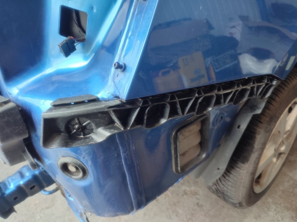

задната броня - лявата лайстна

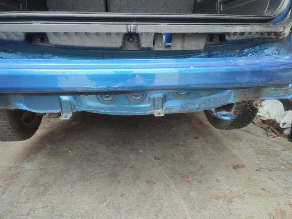

централната лайстна и куките на трите долни винта

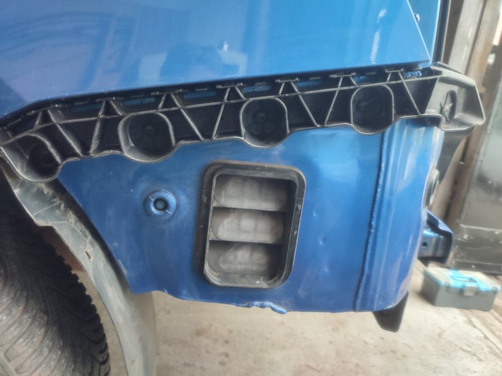

дясната лайстна

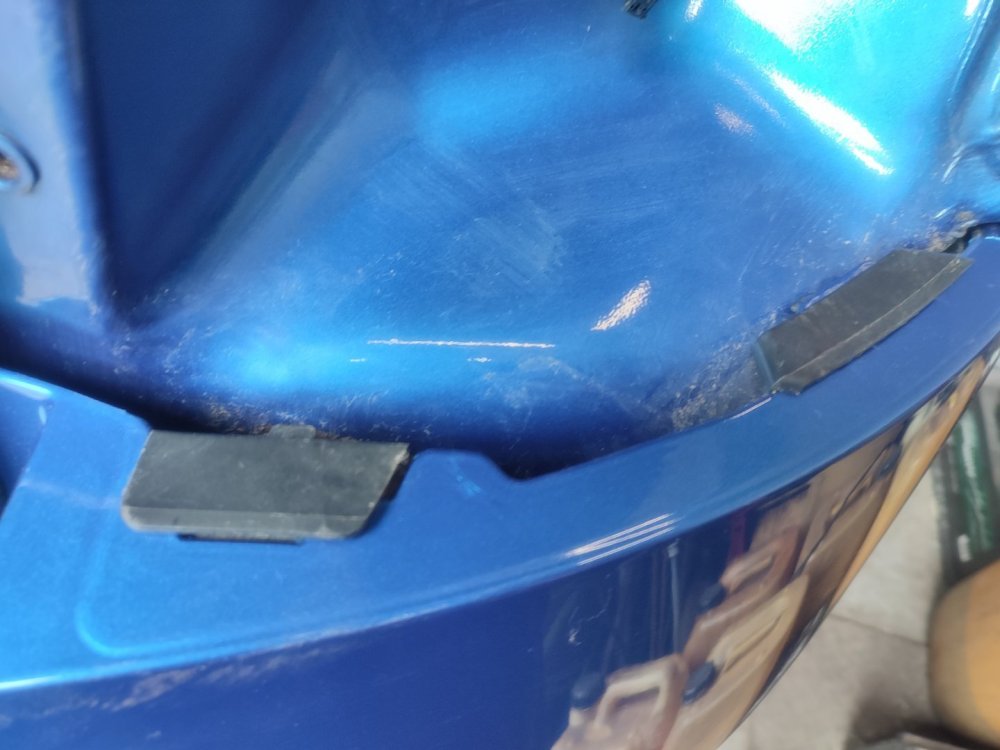

езичетата под стоповете

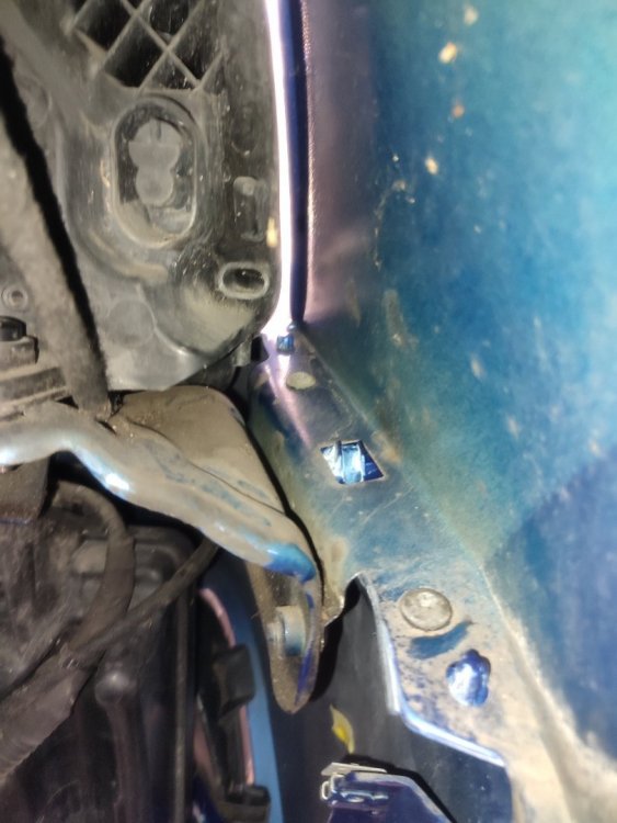

кривите болтове на предната броня , заради които се мести фара.
