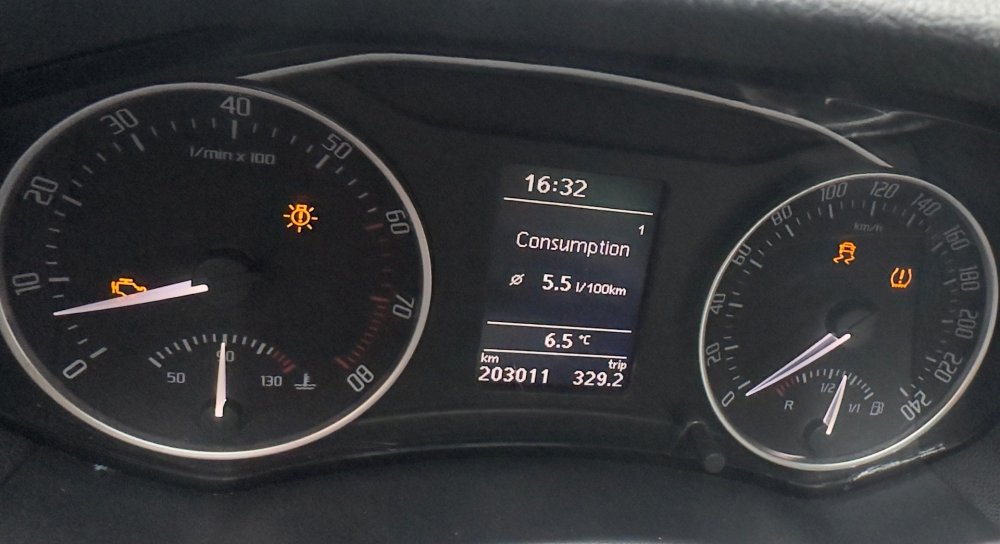

Здравейте колеги , колата Шкода О2 комби 2013 1.2TSI . Излизам на път днес , Варна-Румъния , и поради някакви причина светват следните неща на таблото (тракшън контрола и за ниско налягане на гумите) . Колата няма проблем с вървежа или с разхода . Закачена беше миналата седмица на диагностика и се установи че е канистър ? За първи път чух за подобно нещо . Чека свети защото е засмяна въпросния канистър Ако някой има идея за какво служи и защо се получват тези неща , ще съм радостен за вашите мнения .

Другото (тракшън контрола и за ниско налягане на гумите) да не е някакъв проблем с ABS-a? Илислаб акумулатор?
Колата е напълно в заводски вид , няма АГУ , защото казаха ако сложа газ по-добре да си я предам в Трансинс ;) , относно тракшън контрола и за TPMS тя си го прави периодично ама няма никаква записана грешка , колата е качвана на диагностика и не изписва нищо за ABS .
Провери си налягането в гумите.
Относно "канистър"-а, вероятно става въпрос за EVAP системата.
Всеки ден си ги проверявам гумите няма спадове . То по време на движение светва , гася я , пак я паля , изгасват ама след няколко дена или седмица две не светва , после ги прави пак тези магарии . Абе каквото стане , ако има нещо пак се включвам , тва за въпросния канистър си нямам идея ,няма информация никъде до колкото чух както каза @zloQQ , ама не е газ ами за един вид като дебитомер ама не съвсем.
Канистъра, аз го научих от Клиото, защото ми направи проблем. Нещо като уловител за бензиновите пари, доколкото си спомням. На пръв поглед нещо безобидно, но вероятно изпуска от някъде (може би е разхерметизиран), та затова ти е тази грешка.

Поне при мен, т.е. 2016та, системата за TPM изисква "зануляване" след всяко помпане на гуми, за да не отчита грешки.
Забелязах че когато излязат на таблото символите за ниско налягане и тракшън контрола , за кратко изписва ESP FAIL и колата губи мощност , след гасене и палене няма проблем .
Някъде имаш лоша връзка/прекъснал кабел. Обърни внимание дали го прави след по-голяма неравност/дупка. Ако е така - ясен е проблема!
Няма зависимост прави го 2 часа или  3 седмици ;)
