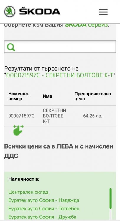

Отидете в Еуратек и си вземете един комплект секретни болтове.
https://www.skoda-parts.com/spare-part/000071597c-set-of-safety-wheel-bolts-with-adapter-skoda-4088.html
Партиден номер:
000071 597C.
Имат ги налични и в трите магазина в София.
Цена на комплекта - 64.26 лв. с ДДС.
