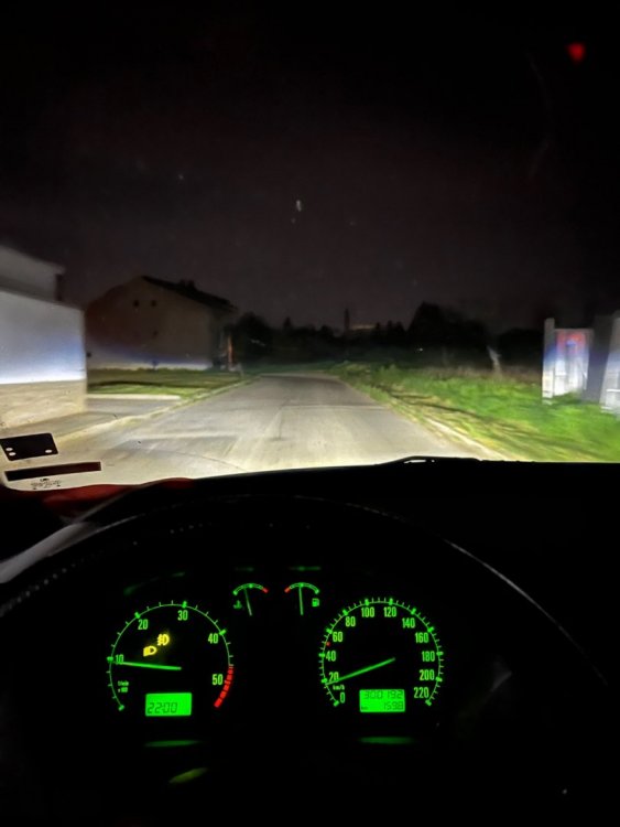

Така е , светят но ми се струва че левия е е нещо по ниско от десния .
Ето го резултата от рециклирането на фаровете и реглажа след това

Колегата дето ми рециклира фаровете ми вика че няма смисъл да ги регулират от горните зъбни колела а от тези под тях защото са по-здрави . Но за сега ще си карам така пък ще видя натам какво ще стане , Благодаря !

Не разбирам какво има предвид човека или нещо те заблуждава. Едните врътки са за реглулиране нагоре/надолу, а другите за ляво/дясно. Да, като местиш тези за ляво/дясно се променя и височината, затова ако светят накриво имам предвид разкрачено или събрано, неминуемо трябва после да коригираш от другите и височината, но такъв е принципа. Левия по принцип трябва да свети по-ниско. Доколкото мога да видя от снимката, смятам, че са добре регулирани.
Крушките смени ли ги или си със старите? Усещаш ли разлика спрямо преди рециклирането?

Здравей, определено се усеща разлика сега не мога да намеря снимка преди да покажа как светеха , но според мен има голяма разлика а крушките ги смених с ледове които са 50вата и на дъжд си виждам вече , просто си мисля че левия е отишъл надолу а и според мен като ги регулираха трябваше да съм на позиция 2 на врътката вътре за да имам ход още нагоре да ги регулирам или пък надолу а те ми казаха да оставя на 0

Логиката която прилагат при регулирането е, че тази операция се прави (в общия случай) при празен автомобил и трябва да има възможност да се свалят надолу, когато колата се натовари и задницата клекне, а фаровете започнат да заслепяват насрещните. Въпреки това, аз също смятам, че все пак трябва да има ход и за регулиране малко нагоре, защото не винаги се получава желаното ниво от първия път. Като седнеш и покараш, може да усетиш нужда от лека корекция и този аванс би бил от полза.
