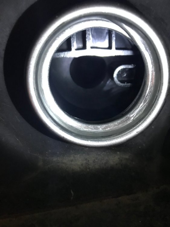

Жоре, виж го утре на светло. То не е бутон, по-скоро е края на една тръбичка, отдясно вътре в гърловината. Като я натиснеш навътре към гърлото, отива малко по-навътре и може да се чуе изсъскване. Позволява да се заредят 5,7 до 10л повече. Но тези обеми са за разширение на горивото и не трябва да се запълват. Грешката горе е една възможност. Преди даже питаха понякога с обезвъздушаване ли, затова винаги ако някой ми пълни му казвам до първо изщаркаване.
Преди 10 часа, ID A написа:
Иво, това което се вижда на снимката са твърди пластмасови отливки. Видимо без никаква функция. Може би в дясно е някаква технологична заготовка за монтаж на такава тръбичка или бутон, напр. при бензинови мотори. Топлинното разширение на бензина е по-голямо от нафтата. Или ми е стар модел колата.:) И в ръководството нищо не пише по темата. 60 л. вместимост на резервоара, от които 10.5 л. резерва, и толкоз.

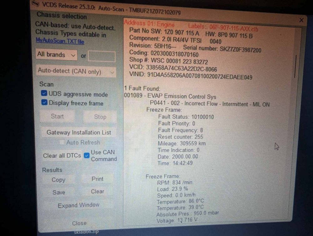

Малък ъпдейт. Днес я допълних до точна сума ,след като изключи,  в смисъл някви мн къси пари 1-2 лв няма и литър и се прибрах на check engine. Определено клапана е проблемен... Един приятел я кара по едно нанадолно назад , все едно влизаш в ада и тогава е решила че мотора е капут... :D :D :D  Тук вече за по - точна информация ,дали изправна кола прави така, могат да се включат хората от Велико Търново . :)
Ей досега , бях при съседчето от 1вия етаж , да пушим цигари и да слушаме Eminem , мнението му , за бившата не се е променило... Ама поне млъкна за малко . Явно , като увеличи Fault frequency , завишава Fault priority (най - високото е 0) и започва да дразни...
