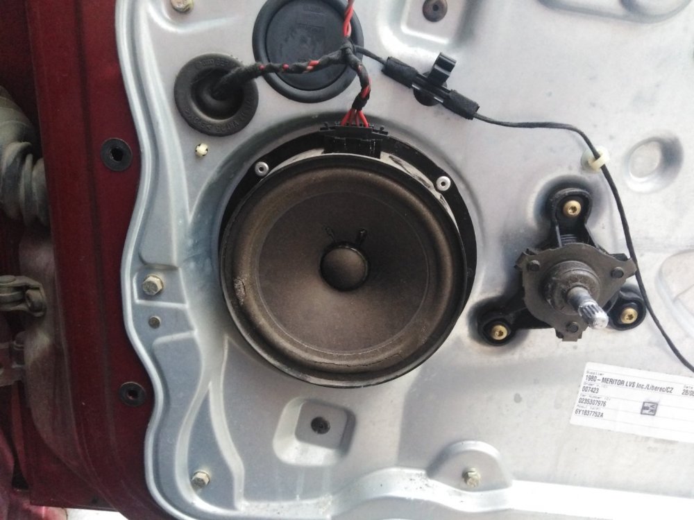

Забелязах че част от картона на тонколоната се е скъсала, нитована е за металната част та как се сменя ако някой я е сменял!!??
Това са попнитове. Разпробиваш ги с бормашина и подходяща бургия. След това с попнитачка новият говорител.
Трябва ли да сваля металната част за която е хваната колоната  или така направо да махам митовете...?? Къде може да се купят такива колони?!?
Не знам. Не съм виждал на живо. Снимката не дава много ясна представа. Особен ми се вижда говорителя. Изпъкнал напред, а закрепването назад. Не е като традиционните фланци. Огледай и прецени. Ако се държи на попнитовете, това е начина. Не е задължително да вземеш същия говорител. Важен е рамера да пасне в отвора, омовете точно и ватовете - около.
Бръжди ли, какво му е. Намажи скъсаното с лепило.
Да при по басовите тонове се чува нещо като дрънкане или жужене, има ли начин да се залепи картона на тонколоната и с какво лепило ако става добре не съм го правим това???

Говорителят подлежи на ремонт. Ако не ти се търси нов, занеси този на майстор да го направи. Може и така, както е монтиран, да си каже мнението. Като гледам, май гънката е цепната долу. Окачването на мембраната. От некачествен материал е и старее. Не е проблем. Сменя се с нова.

Потвърждавам  за въпросния сервиз, в гараж под Гиганта от западната страна. Прецени добре струва ли си да ремонтираш, защото вероятно и другия говорител е "уморен" вече.
преди 24 минути, joro_kem написа:
Като му дойде времето, прави и другия и ги забравя. Най-вече се уморяват гънките.
Аз не бих ремонтирал, ако ги има оригинални, достъпни, и изгодна цена. За сега, това не става ясно. Не бих се занимавал с поръчки от Чехия, ако това е варианта. Втора ръка, също. Бих ремонтирал този. То не се знае и какъв точно е дефекта и какви пари ще вземе майстора. Би трябвало да не е като за нов. Не е изключено да му сложи и по-качествени гънки, казват се и гофри, от оригиналните.

Говорителят го оправихме, сега да видим закрепването.

да проблема е  мембраната която старее и става като стара хартия като я бутнете се разпада, има прорези в долната част и в страни ...
Не е проблема мембраната, а гофрата, която е отделна част. Нарочно се постарах по-горе да го обясня. Може и да не е станало ясно и да мислиш, че са едно цяло с мембраната. Между другото, има и такива, с цяла мембрана, но са с посредствени звукови данни, особено в ниските, заради ограничения ход на мембраната. Стари модели са. Съвременните се използват предимно за високочестотни.

Чел си за мембрана. Гофрата не подлежи на лепене. Сменя се с нова.
Ако искаш ремонт, казал съм какво да направиш. Предложи се и добра възможност за нов говорител.
Финал, свалих колона от ауди платих 20 лв и я монторах на мястото на старата един модел са сложих нови нитове и voala..
