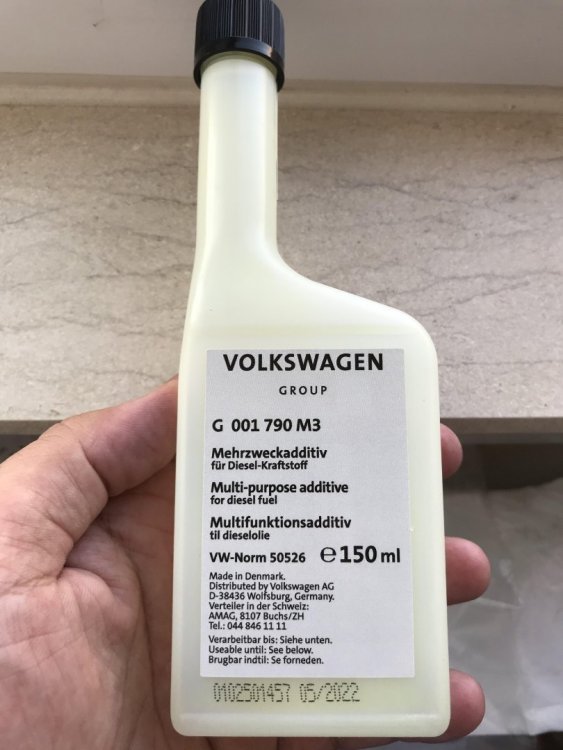

Форумци привет.
Някой да има случайно практика с този консуматив?
Преди да ходя да проверят дюзите мисля да го ползвам че двигателя има много вибрации и по време на палене мотора доста друса.
G001790M3
Тази добавка, май по-скоро е подобрител на горивото. За чистене на дюзи съм ползвал на  Бардал тази: Diesel injection restorer 11.
Интересно ми е дали има нещо специфично за VAG двигателите.
Различна ли е тази добавка от другите на пазара - Bardahl, Liki moli, motul, würth и другите.

Нищо специфично няма.
VW не произвеждат добавки, масла, АдБлу, някой производител ги произвежда за тях.
Не мисля, че с нещо е по-различна от другите добавки със същото предназначение.
