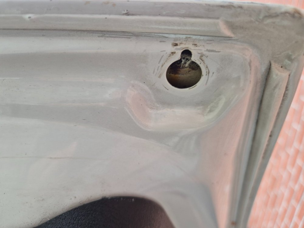

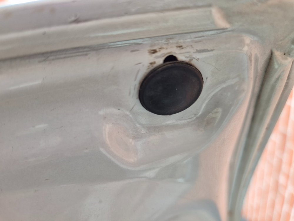

Ясно. Сега обаче ми е чудно откъде влиза водата. Долу в двата края има едни гумени тапи, би трябвало от тях да се източва.
Ето така изглеждат.
Може от мръсотията, да са се запушили, свали ги и почисти.
възможно е да тече от маркуча на задната чистачка и да пълни вратата
Аа, който има да му мисли, аз нямам 😁
На 29.05.2025 г. at 8:08, ghost_rider написа:
Ето така изглеждат.
По принцип ги свалих и почистих, но явно не е достатъчно, защото продължи да се пълни.
Използвай помощни средства. Например тел или големи свински опашки, за да не надереш боята. Ако започне да тече по малко е хубаво да продължиш ти да наливаш вода отвътре, нали си свалил кората, и да ръчкаш, за да се промие. А накрая може и с четка отвътре + водата, за да се изчисти добре и да не се запуши отново скоро. Прахоляка, който влиза и влагата са създали и натрупали кал и докато не се измие, няма да потече нормално.
