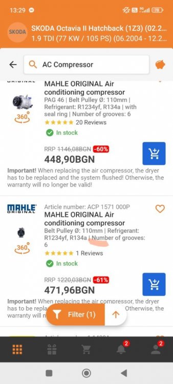

Направи ми впечатление,че Шкодичко не охлажда достатъчно и се оказа ,че му е умрял компресора на климатика 😞 дали някой има един в повече 😁
Купи си нов.
На този втора употреба и за него ще плащаш за смяна и като гръмне и той всичко отначало.
Виж и радиатора отпред, ако е оригиналния все още - значи е за смяна.
Горе-долу 400лв. е новият - и аз мисля че не ти трябва да слагаш втора употреба 🙂

И аз така мисля само трябва да намеря точния:) ама вече Шкодичко почти си дублира цената та ще го видим

Колега @Mirrko кой 1.9 TDI и коя година е Вашата Октавия, да извадя примерен списък със съвместимите компресори за климатик?
преди 14 минути, РусенскоВарено написа:
2006та,трябва да го погледна защото в аутодок ми излиза това примерно :) BKC е

BKC 1,9 105кс
https://www.avtosklad.bg/ohladitelna-i-klimatichna-sistema/klimatizatsiya-i-ventilatsiya/kompresori-za-klimatitsi/skoda?car_url=skoda-octavia-ii-2004-2008&m=290&s=178555&page=1
Но за 400 лева няма.
Но пък, за разлика от autodoc, няма и такса доставка, обвързана с теглото.
