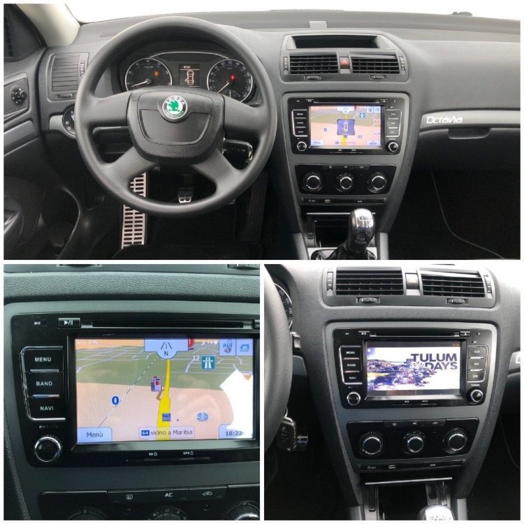

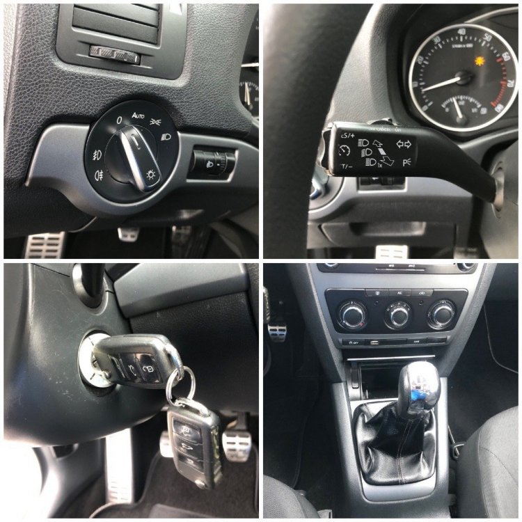

Как мога да видя температурата на охлаждането след като на таблото ми е стрелката на газта. Нямам и климатроник. Има ли някакво скрито меню примерно както при другите с климатроник ???
Ако прегрее ще светне червеният символ със скала и ниво на водата така е при старите тойоти, дачии и др. За съжаление няма как.
Виждам, че е с максидот, там на моята има температура на маслото. Пак е някакъв ориентир, при това много по-прецизен, защото стрелката заковава на 90 когато подмине 75 и седи там до над 100
Може да си вземеш OBD Bluetooth адаптер обикновено и най-евтините вършат работа на телефона да гледаш не само температура и други параметри
