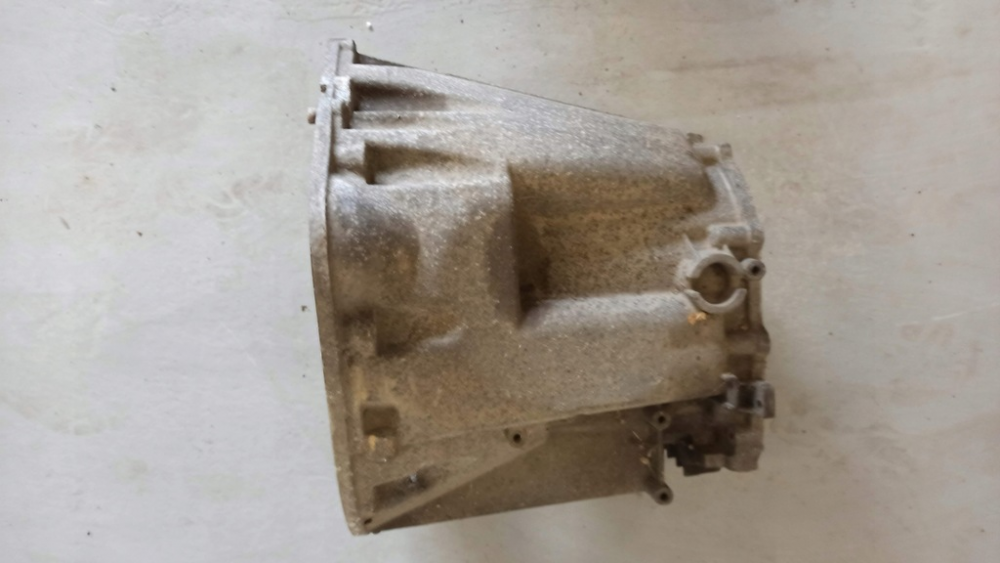

Сменя се камбаната. Кутията си върви к-т. Не се пипа.
Камбаната е прехода от блока към кутията. Там е маховика и съединителя. Сменя се, защото явно е различен захвата на кутията. Към блока трябва да е 1/1 с твоята Шкода. Трябва да се вземе от кола с такава кутия.
В крайна сметка, както прецениш и докъдето ти стигат силите. Не виждам особен смисъл да я сменяш с друга 5 степенна.
камбана
