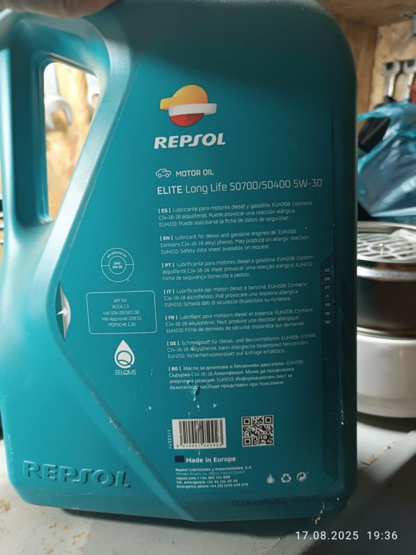

Едното беше Total 5w30 а другото е Repsol 5w30.
Добри масла са. Пробвай с още една смяна, като сложиш 5W40. Запазва гъстотата си при по-висока температура. Може да уплътни и лампата да спре да свети. При луфтове в коляновия вал или по-амортизирани мотори се преминава на "по-гъсти" масла.

Освен това си сменил две различни марки масла и пак свети. И двете ли да са фалшиви. От друга страна, проблемът съвпада с обслужването. Не знам какво да кажа, но не е добре работата. Майсторите какво казват. В какво се съмняват. Пробвай с 5w40.
