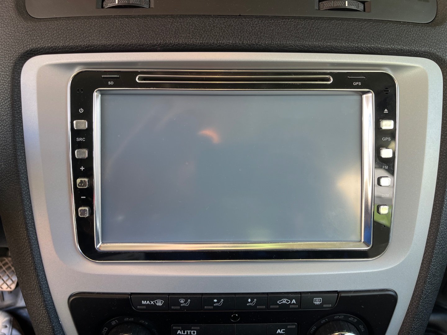

Мултимедията обаче си има проблем. В началото ми дадоха съвет ,че става на въпрос за калибриране ,но след преглед и опит за калибриране съсед каза ,че е забила 🤨. Съвета му беше да се преинсталира. Някой може ли да ми съдейства за нещо такова? С триста мъки стигнах до настройките до калибриране ,но без да искам натиснах ресет и сега вместо логото на Шкода излиза VW.
Това е някаква НЕ фабрична медия. @JORDITO е колега, който се занимава с медии. Мож ш да му драснеш на него за съвет или евентуално съдействие ако може да се направи нещо с медията. Вариант е и да метнеш нов Андроид в колата направо. Аз лично, така бих направил. Успех!
По принцип мисля, че и тази върши чудесна работа. Не ми се иска да слагам Андроид тъй като ,както всеки знае ползват памет ,която се запълва и почва да забива. Тази си върви и има достатъчно функции. Единствената драма е ,че като натиснеш някъде то се пуска нещо съвсем различно.
Ами, свържи се с Жорката тогава. Ако има възможност да се оправи с калибриране - ще съдейства със сигурност. Между другото може да е станало нещо по медията и да се е изкривил дисплея леко (или нещо под него). Тогава също се получава този проблем с "натискаш едно, стартира се друго". Понякога дори самия монтаж на медията може да причини такива аномалии. Казвам го, за да знаеш, че има и други причини за тази реакция на дисплея. Успех!
