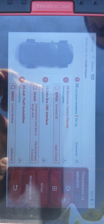

При мен няколко пъти (например 2-3 пъти годишно) се е случвало, да върти повече от нормалното при топъл двигател, но пали. Никога не ми е гаснала. Мислех, че също няма да има записана грешка, но миналата седмица пуснах диагностиката и имаше записан датчик за положение на разпределителен вал (G40), или иначе казано датчик на Хол.
Това е записала като грешки, но казаха че не било от това. Грешките били, от това че съм си сложил мултимедия...
Яааааа, имобилайзер! Той какво общо има с мултимедията?
