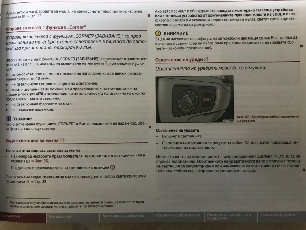

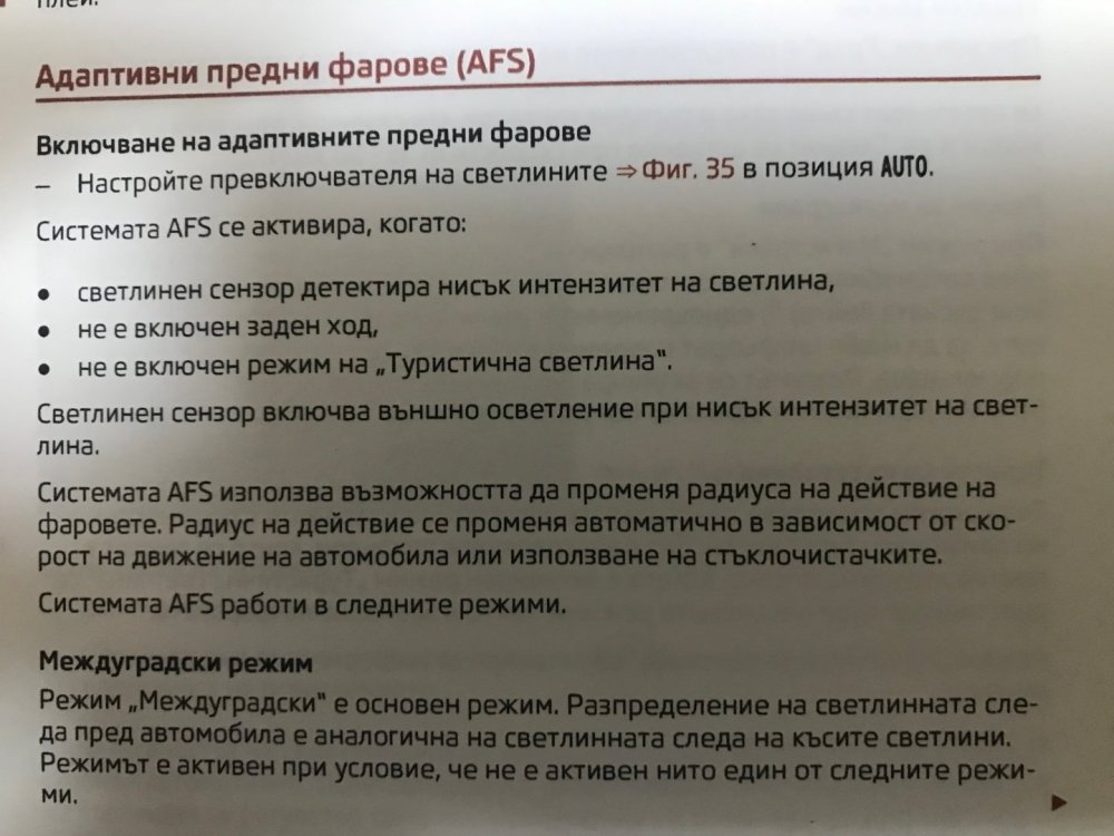

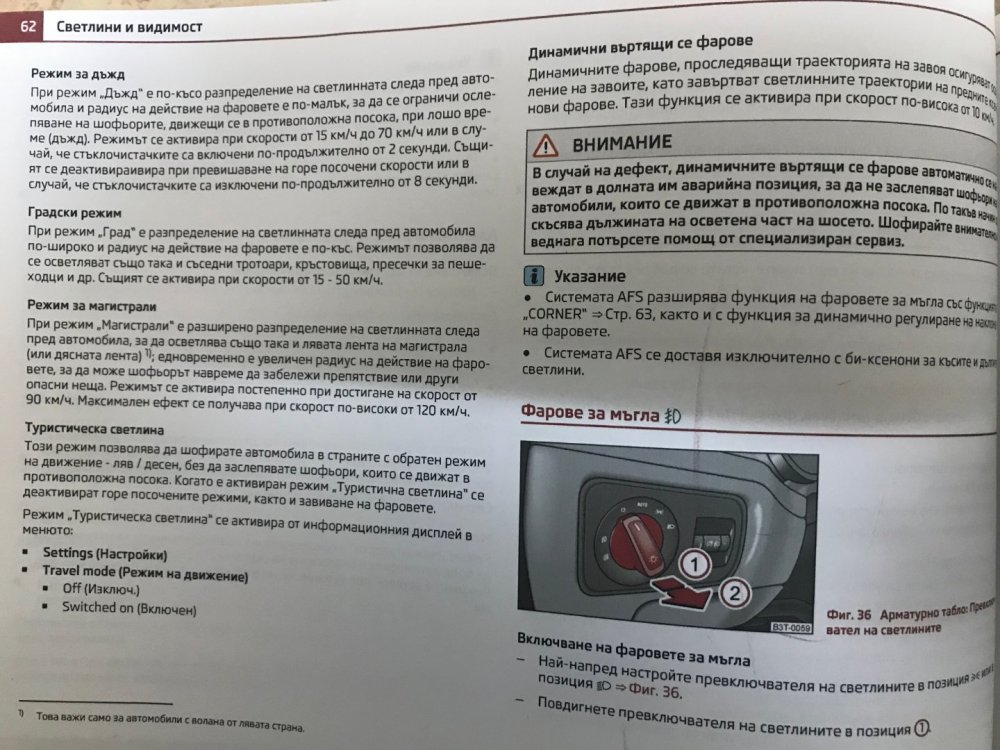

Надявам се да помогна по темата. Снимах от ръководството. Третата страница е бонус, за халогените.
