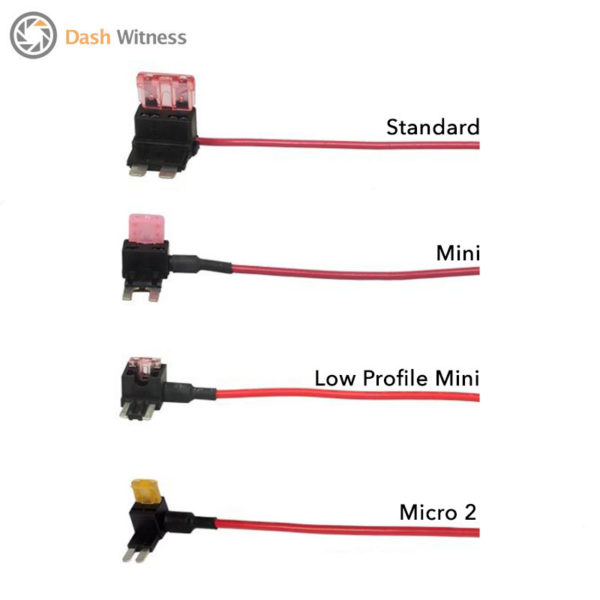

Камерата се свързва към бушоните с джаджата която съм пуснал снимка по долу. Можеш да го намериш онлайн в интернета.
Няма рязане на кабели. Само взимаш бушона от таблото, качваш го към тази джаджа и вкарваш джаджата на мястото на бушона. Много лесно. Според мене не е изобщо практично да ползваш буксата за запалката и плюс това оставан кабели наяве, но това ще е твоя решение.

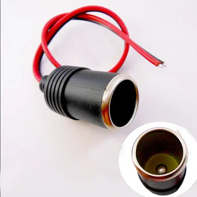

Може да се свърже захранването на регистратора директно към бушона като ползваш женска букса и я прикриеш в таблото за бушони което се намира пред левия крак на водача.
В случай че е от важност да ползваш камерата когато автомобила е в паркиран режим, приложението за парково захранване ще ти свърши работа.
Ползвам такова приложение заедно с модела регистратор "Blueskysea Mini 0906". Уреда има три (или четири) позиции за волтажно изключване, започва от 11.5 волта и завършва на 12.5 волта. По твоя настройка уреда спира тока. С това устройство става много надеждна система. В случай че видеорегистратор има функция за запис при паркирано положение и работи надеждно, свързваш системата настройваш регистратора и не буташ по вече нищо.
12V-24V-Female-Car-Cigar-Cigarette-Light
