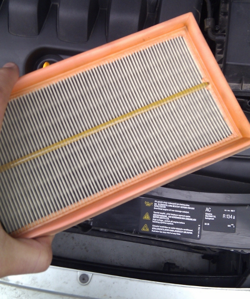

Общо взето не мен ми е интересно друго... Как са Ви черни филтрите (въздушните) и къде ги карате тези коли... Моят е на 25 000км и го гледах миналата неделя - розово-бял стои, само леко към сивичко отива вече... Опитвах да го тупна да видя какво става - ами, не ме нацапа. Поогледах го и му "ударих" една прахосмукачка, тупнах го - нищо му няма... Само забелязвам, че поленовия събира адски много боклуци, оси, мухи, глупости всякакви, които ги чистя регулярно, което ме подсеща, че вече е време да го погледна пак... Колата не е излизала от София от доста време/седмици.

Поленовия филтър с активен въглен си е черен? Така че, не се учудвайте на цвета.
Поленовия на мен не е черен, защото не е с активен въглен. Не е за показване, защото е леко зле той. За него съм съгласен, но ето ми го въздушния.

Покажете един скапан филтър каран в София?
ПП: без да искам го тупнах леко силно и се строши... Хем с ръка - тъпа работа... :)
