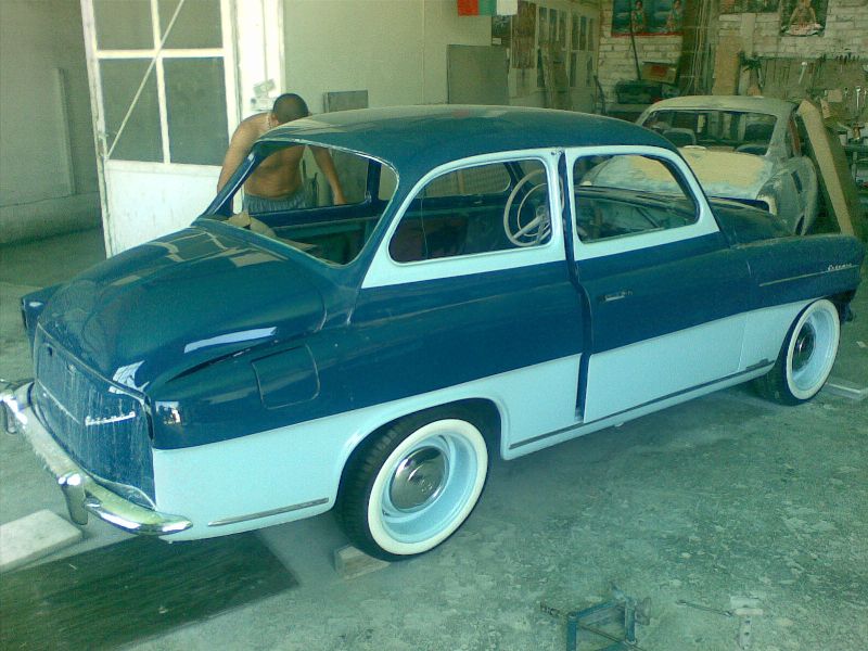

Днес окомплектовахме и задната броня наред с лайсните на задните калници и "перките".
Горе-долу така ще изглежда:
Миро, още веднъж адмирации за великолепния резултат! Ще стане най-красивата!
Освен всичкия хром, много ми харесва и хром-лайсната в долната част на задния калника :!: :)
Да, да! За тази дето писах и аз - тя май е по целия праг и на предния калник има нещо. Кърти просто!
:smt017 да много добре
докога мислите да я снимате с тез грозни джанти :)
Добре де, мир да има!
Ей ти на други джанти!
Уникална! smile126 smile126 smile126
smile020 smile020 smile020 smile006 Нямам думи :!: smile020 smile020
Уникална! Преобразява се сякаш не с дни ,а с часове. От грозно пате се превръща в морска сирена. Миро , наистина си надъхан яко и ще ни представиш едно произведение на искуството на следващия събор. ....пък като гледам и по-рано. smile126 smile126 :smt017
джантите и стоят перфектно
само задницата трябва да се дешпрингова :mrgreen:
Оххх тази лайсничка долу просто доставя ерекция! :mrgreen:
