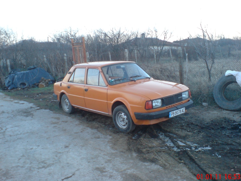

Иначе колицата ти изглежда доста запазена, желая ти да се оправи проблема и със здраве да си я караш безаварийно!
