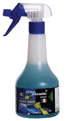

Премахва се на 100% с препарат за махане на насекоми! Напръскваш, изчакваш малко да подейства и леко с пръст махаш смолата. Ще останеш удивен от резултата. Няма никакъв риск за боята на колата. Аз ползвам това:
