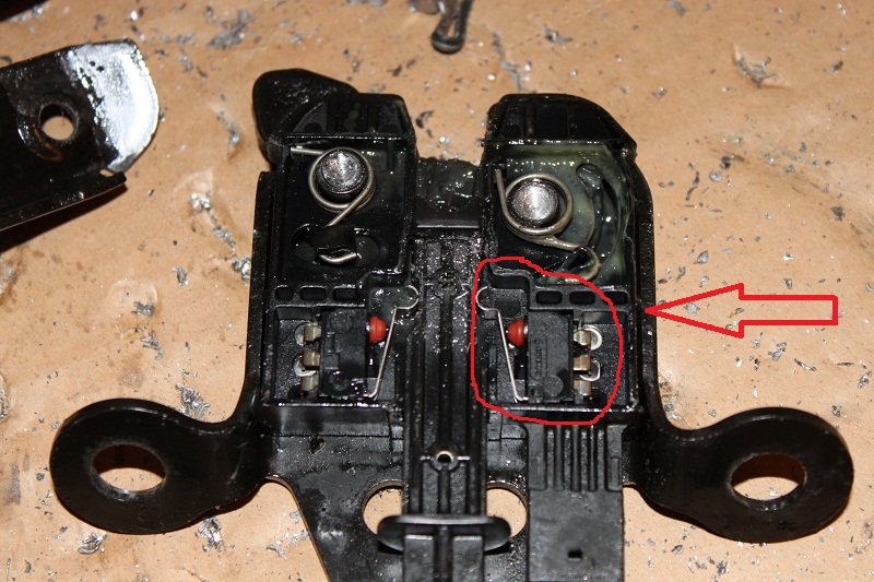

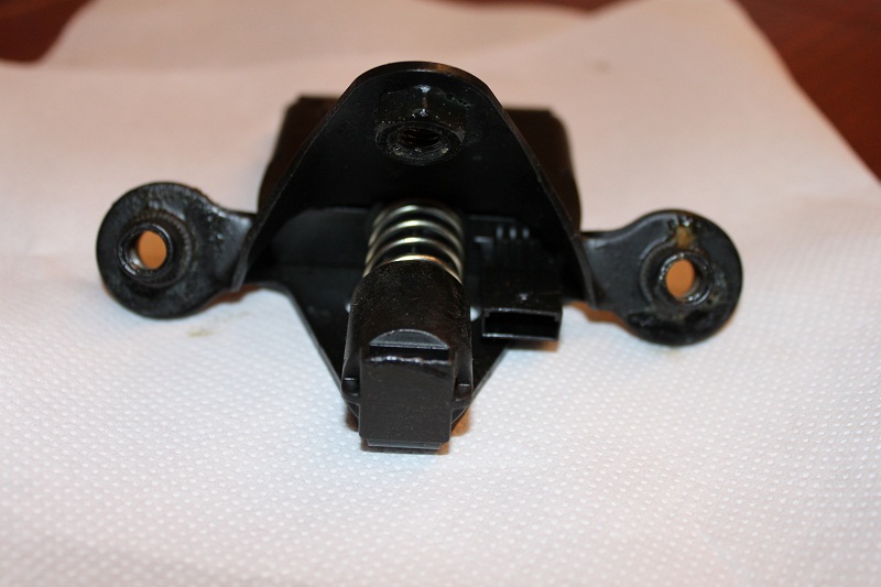

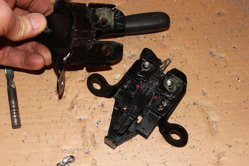

днес разкостих багажника и установих,че проблема е от микретата,като шунтирах единия контакт, захранва се през една от двете микрети с минус, а комфорт модула прекъсва плюса след 20 мин. светене.
ще пробвам да ги сменя и ще кача снимки.
п.п.микретите са открити и недобре влагозащитени

Е тези ключета верно са съвсем голи! Срамота!
