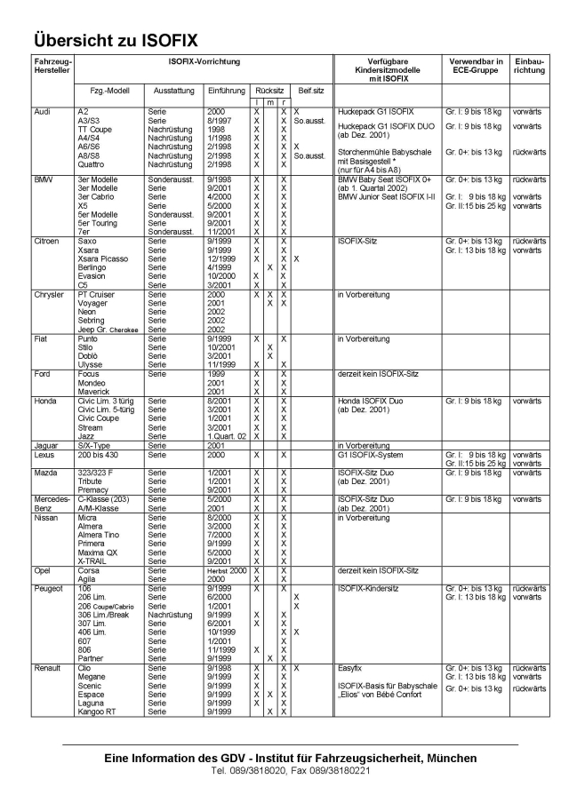

Малко съживявам темата за безопасността на децата в колите. Днес докато се ровех из Интернет открих един списък на GDV - Институт за безопасност на превозните средства, Мюнхен (GDV - Institut für Fahrzeugsicherheit, München), в който са описани моделите автомобили и годината на производство след която стандартно се вгражда системата ISOFIX.

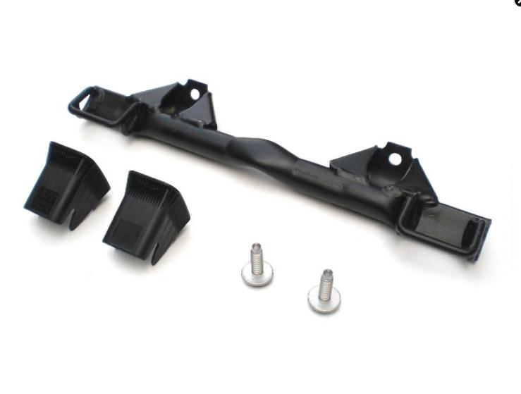

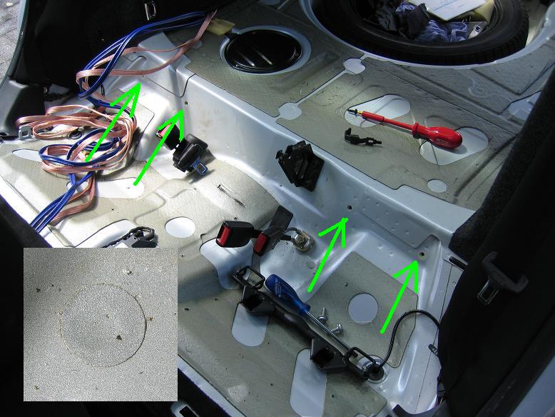

Също открих, че за някои модели се продават комплекти, които се монтират към специално предвидени отвори в купето с цена около 50 евро.
Добре де, а след тази приставка си поставяш обратно седалката, или? Малко ме съмнява да влезе?
Може би тези приставки са за модели в които има опция за монтиране на ISOFIX, но серийно не е бил монтиран. Иначе тази приставка би трябвало да влезе точно между двете части на седалката. За съжаление не разбирам немски (а по-голямата част от информацията е именно на немски) и само с google преводача каквото схвана. smile049 Гледах, например снимки на VW Pheton, където въросните куки за ISOFIX са директно заварени за купето. Явно това вече си е някакъв задължителен стандарт за безопасност, а преди е бил опция.
