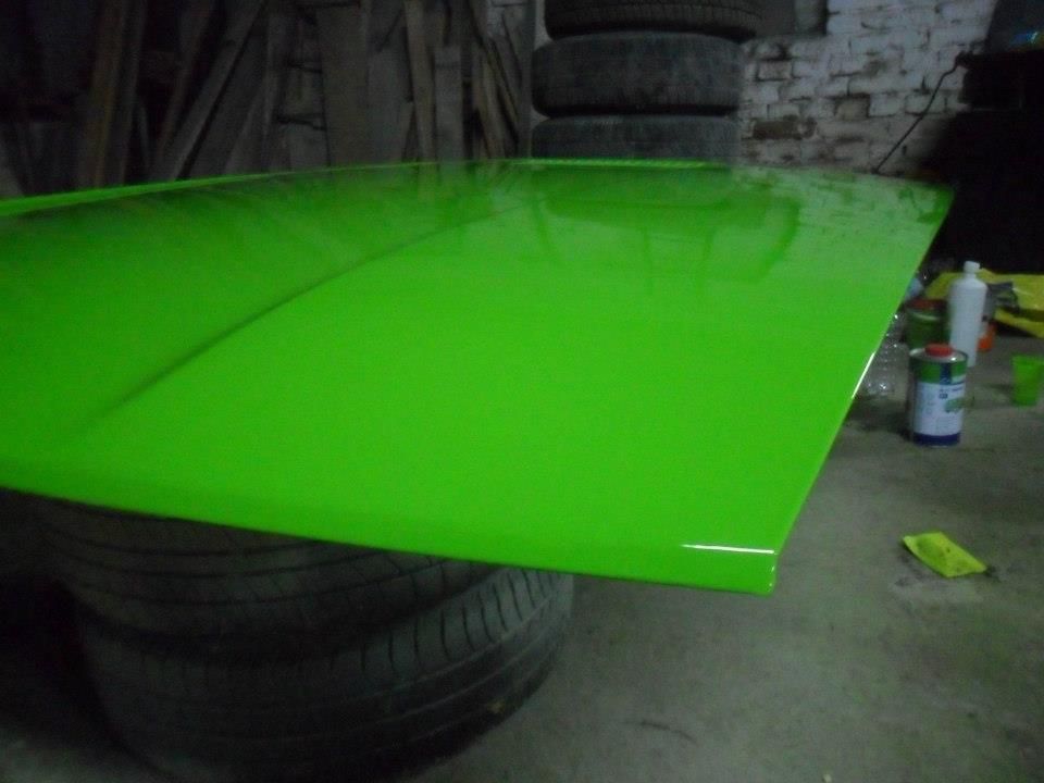

Тази седмица много слабо развитие по колата. Пръснах само решетката над бронята и тъкмо пръснах базата на предния капак и ми се скапа компресора ама здраве да е надявам се до събота да стане готов за да мога да довърша капак и да понапредна по колата иначе по на пръв поглед правия капак излязоха доста проблеми с вдлъбнатини но сега всичко е ток.post-4326-138453407916_thumb.jpgpost-4326-138453407955_thumb.jpgpost-4326-138453407961_thumb.jpgpost-4326-138453407972_thumb.jpgpost-4326-13845340798_thumb.jpgpost-4326-138453407989_thumb.jpgpost-4326-138453407994_thumb.jpg

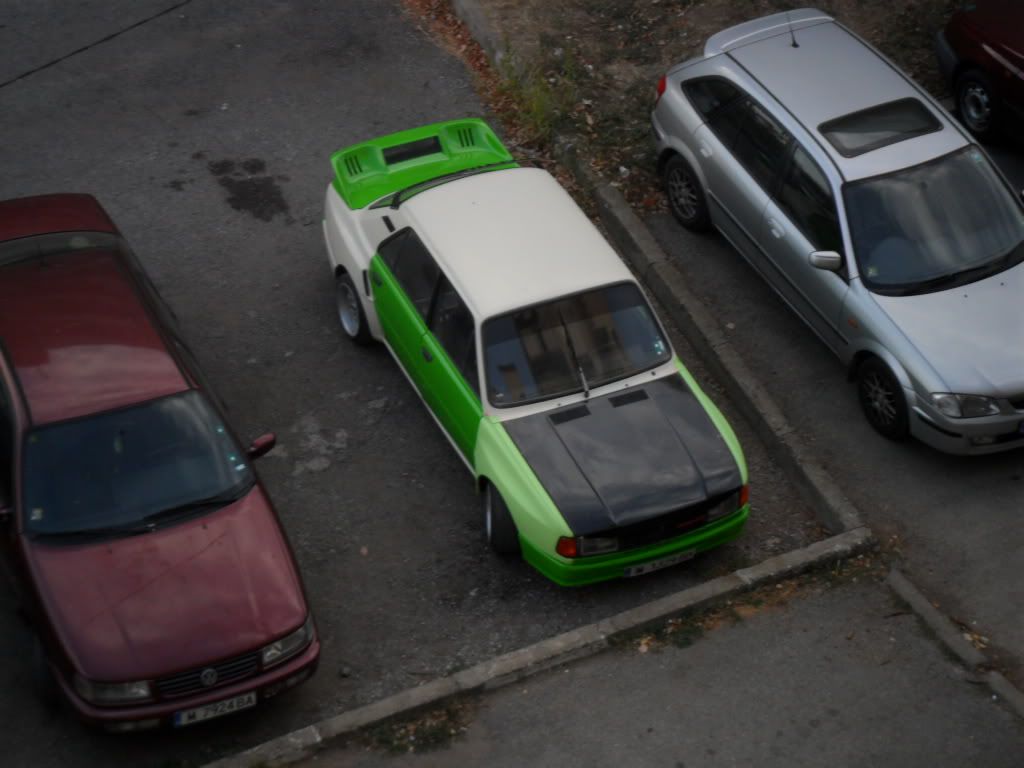

Да, ще е черен иначе става много еднаква при оригинала броните са черни и това променя доста визията, а при мен ще стане като едно голямо зелено купбче :D
Ето какво имам в предвид и поне на мен не ми допадаpost-4326-138453407998_thumb.jpg skoda, tuning 143754.jpg]
Също така мое мнение е че това електриково зелено си ходи най много с черно поне на мен така ми харесва най много но като се завърши колата ще се прецени най добре, че така само си приказваме пък ако нещо по детайлите не ми хареса ще го прасна пак :lol::lol::lol:

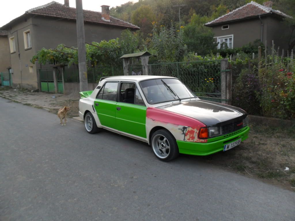

Днес сложих 30мм фланци отпред, че джантите бяха много навътре и започнах ремонта на предните калници, че имаше няколко пукнатини. Благодаря на колегата Оdin, че се съгласи да ми продаде само фланците smile159post-4326-138453411378_thumb.jpgpost-4326-138453411407_thumb.jpgpost-4326-138453411413_thumb.jpgpost-4326-138453411418_thumb.jpgpost-4326-138453411423_thumb.jpgpost-4326-138453411427_thumb.jpgpost-4326-138453411432_thumb.jpgpost-4326-138453411436_thumb.jpg

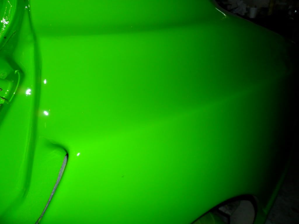

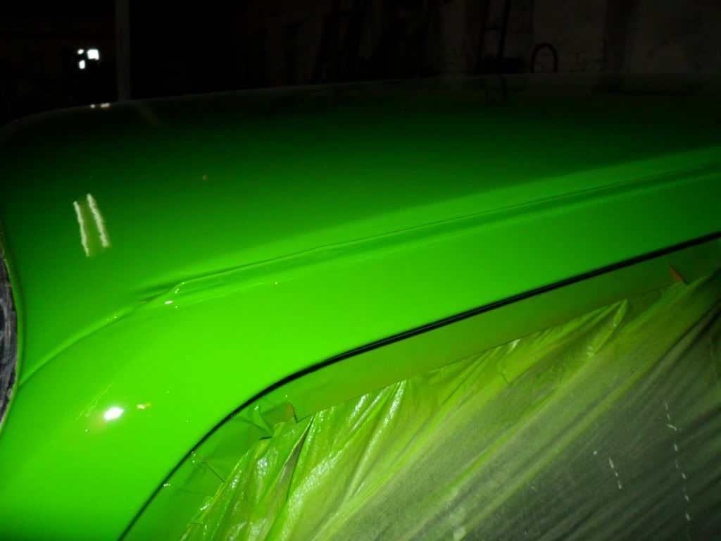

Останах без отпечатаци но калниците станаха идеално прави като фабрично пръснах с някакъв останал червне шприц на спрей, че кита просмуква вода и после става страшнопоне да я запази докато най накрая решат да ми оправят комресора и да мога да продължа с боядисването. Иначе предните фланци бяха с нарязана резба в алуминия, а това не ме пали много и ги направих с шпилки.post-4326-138453413872_thumb.jpgpost-4326-138453413924_thumb.jpgpost-4326-138453413935_thumb.jpg

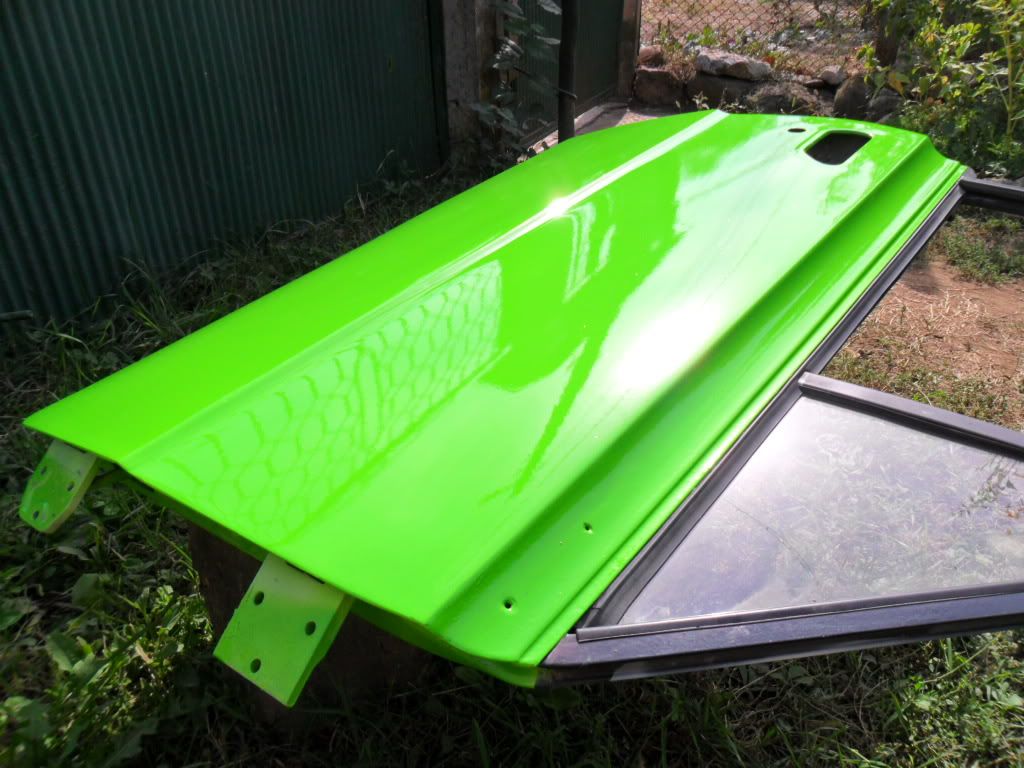

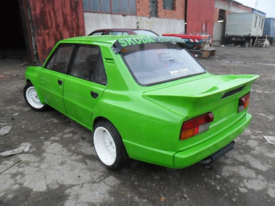

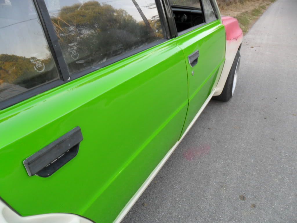

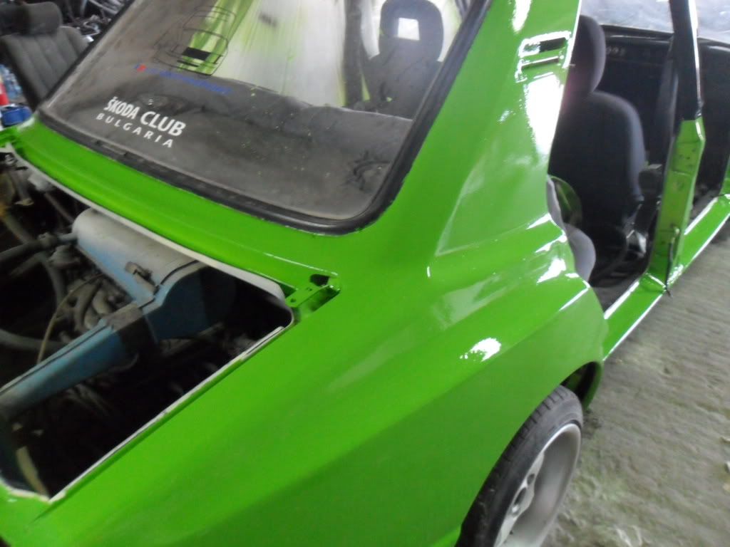

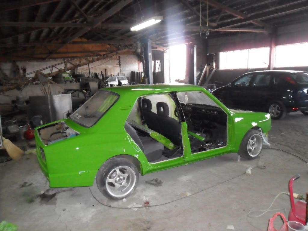

Компресора вече е готов и работата по колата започна и четирите врати са готови, а предните калници са на шприц сега започвам шкуренето на купето. Надявам се до края на седмицата да го шприцна и остават последни напъни по визията.SAM_1855.jpgSAM_1859.jpgSAM_1861.jpgSAM_1860.jpgSAM_1871.jpg
След това какво следва? Иначе добре си изпънал боята.
Следват промени по интериора спортни седалки, премахване на задните (може би) сериозно подсилване на музикалната система, смяна на тапицерията на тавана, нов мокет и разни такива и най важното мотора. Изобщо имам много работа за зимата понеже и без това няма да се кара :)

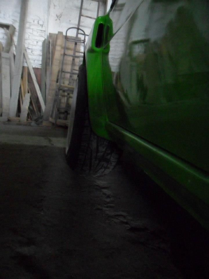

Не е ли малко височка ? Моето мнение е , че трябва да слезе една идея надолу . Иначе става перфектно =D>

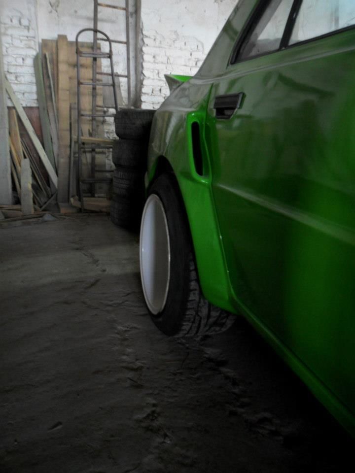

Ами на последните снимки така изглежда заради неравния терен иначе от другата страна между предния калник и гумата невлизат 3 пръста, а това са 14-ки с гуми на 45. В петък така добре се заклещих на един легнал полицаи, че едвам я изкарах на задна, този път го отнесоха планките на амортесиорите които са на по-малко от четири пръста от асфалта smile001.Просто изглежда висока заради много ниските гуми. И на мен ми се ще да слезе още но вече става много трудно за каране по нашите "ПРЕКРАСНИ" пътища.

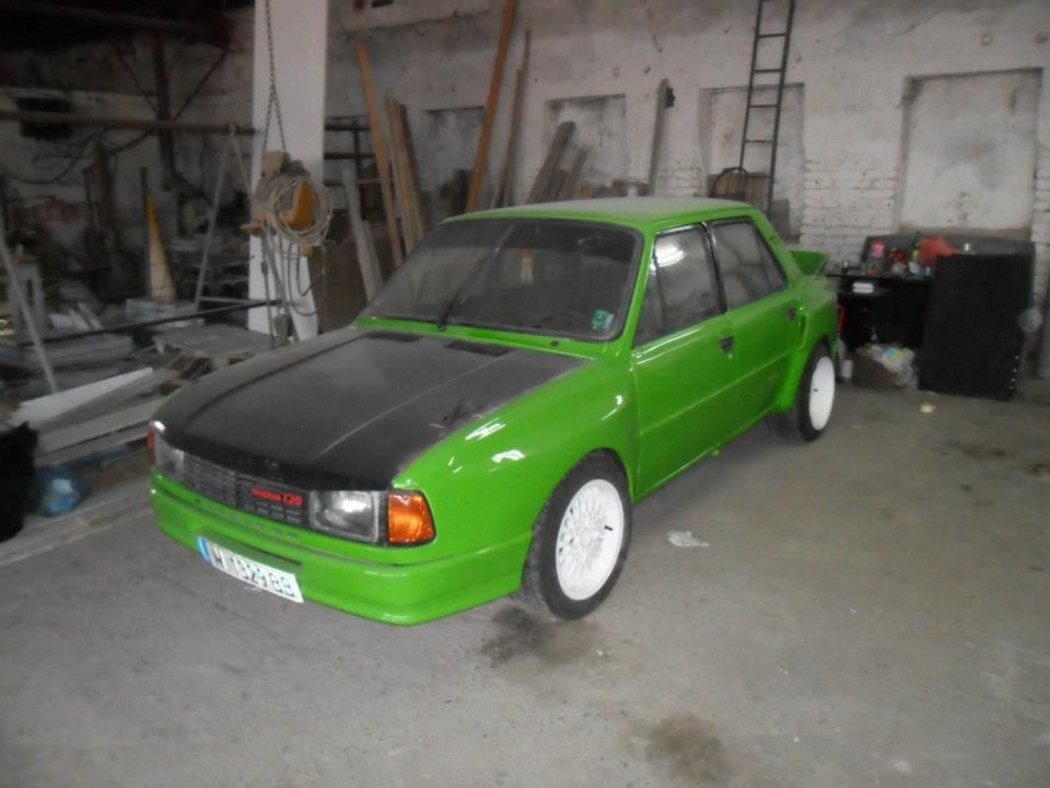

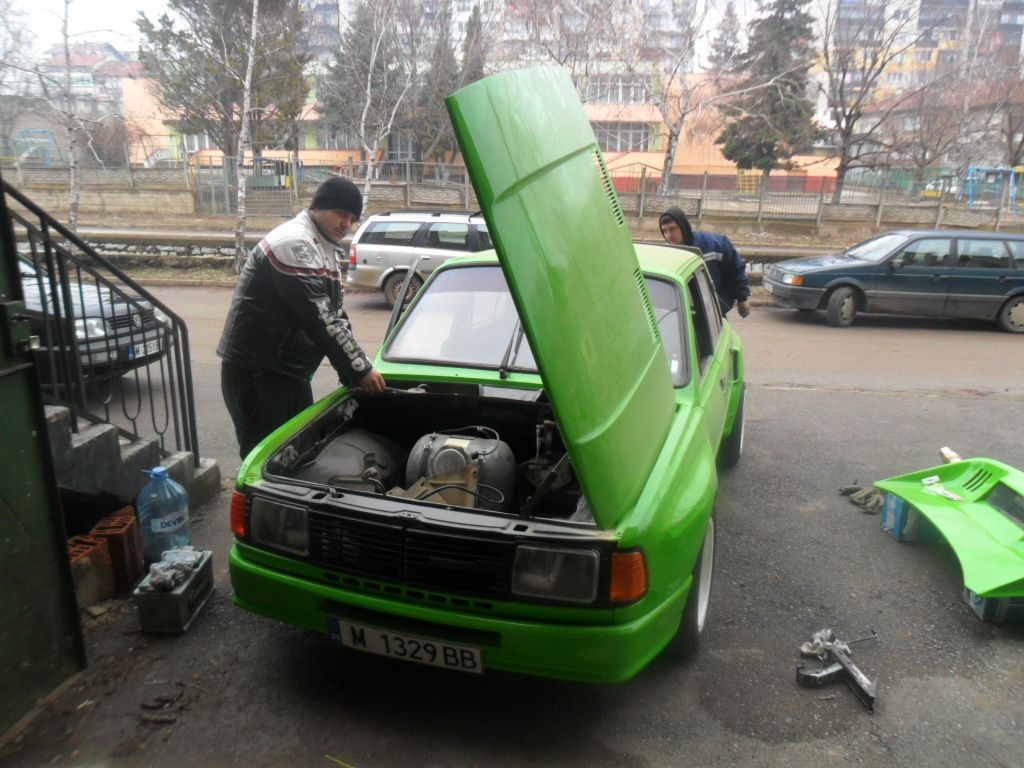

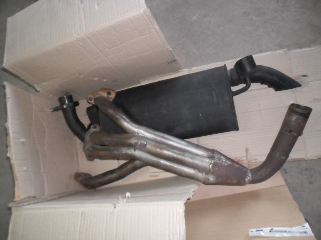

Сложихме разплетения колектор и мотора има много приятен звук. Сега следва смяна на преден мост, че моя е доста поразбит, а има от ремонт. Посъбрах колата, а предния капак само съм го наложил да непрашлясва но няма да остане с него имам нормален черен, а сега ще пръсна и един зелен и миля, че с зеления капак с хубава черна решетка ще е най добре.SAM_1903.jpgSAM_1902.jpgSAM_1904.jpg

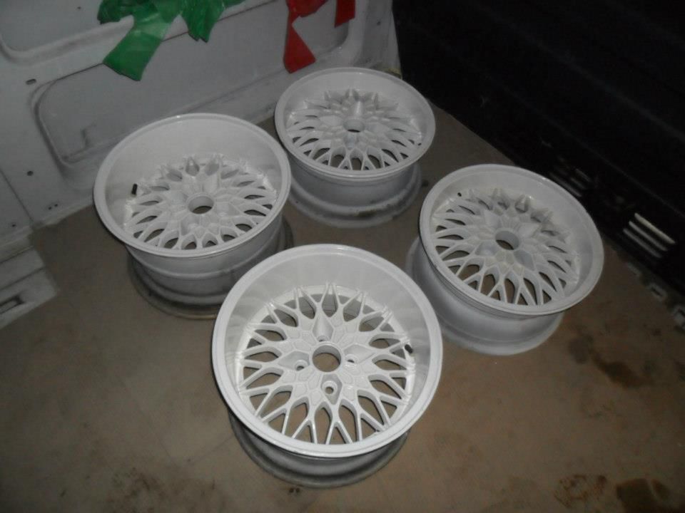

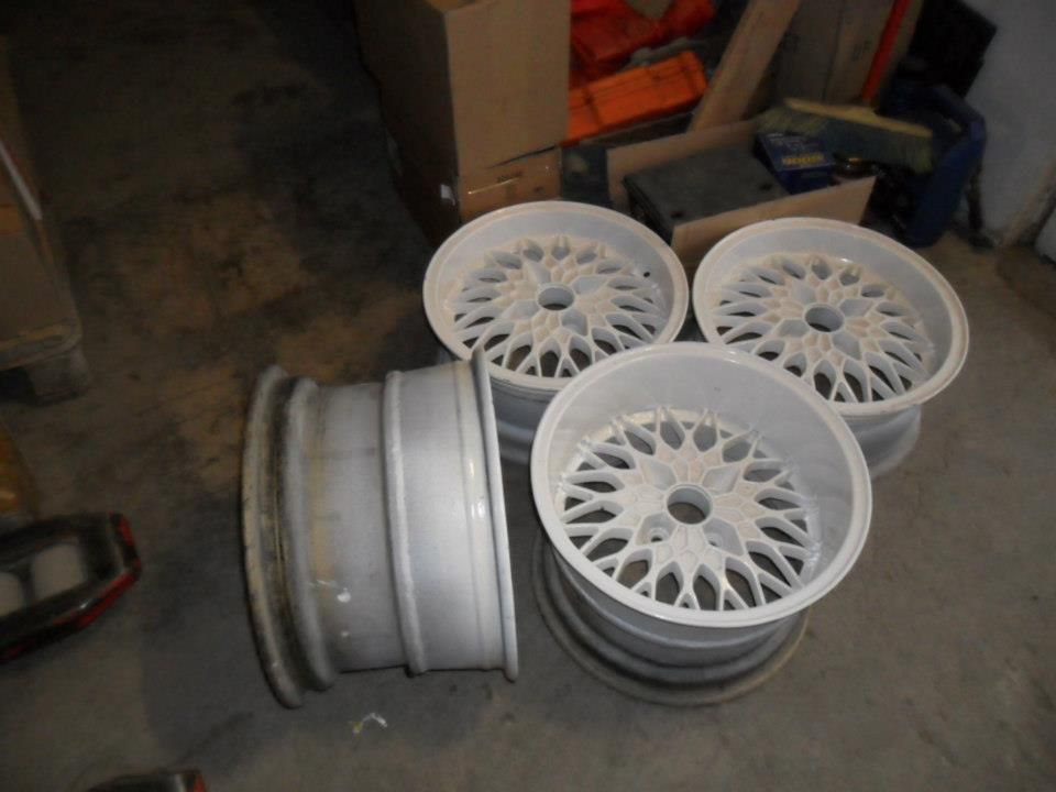

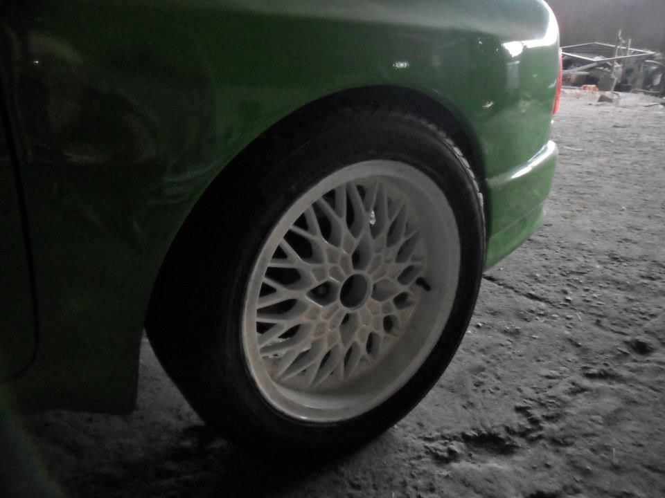

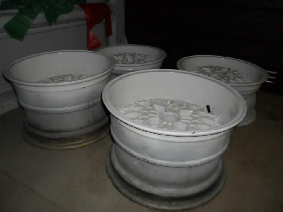

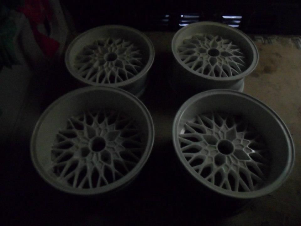

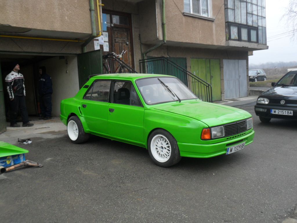

14-ки те неизпълваха калника с толкова ниски гуми, а с по високи седят доста грозно за това ги заменям с 15-ки MIM предни 7J задни 10J. Тъкмо ще изравнят отзад с раздувките, че борбета седяха малко навътре въпреки 6см.-те фланци. Сега да ги обуя с гуми да видя как ще станат и после пребоядисване, че това бяло не ме пали много.599155_359663717456658_1326451931_n.jpg317788_359663674123329_225239604_n.jpg21369_359663737456656_1357116862_n.jpg522845_359663744123322_1274875060_n.jpg
Според мен са разширявани, дано са добре направени и балансирани... и според мен бялото не стои добре на спица, ето някои нелоши цветни комбинации за подобни джанти - за стара Шкода колкото по-класик толкова по-добре:
О имало е заварка ли се струва :D
Да, заварката е истината :D:D:D

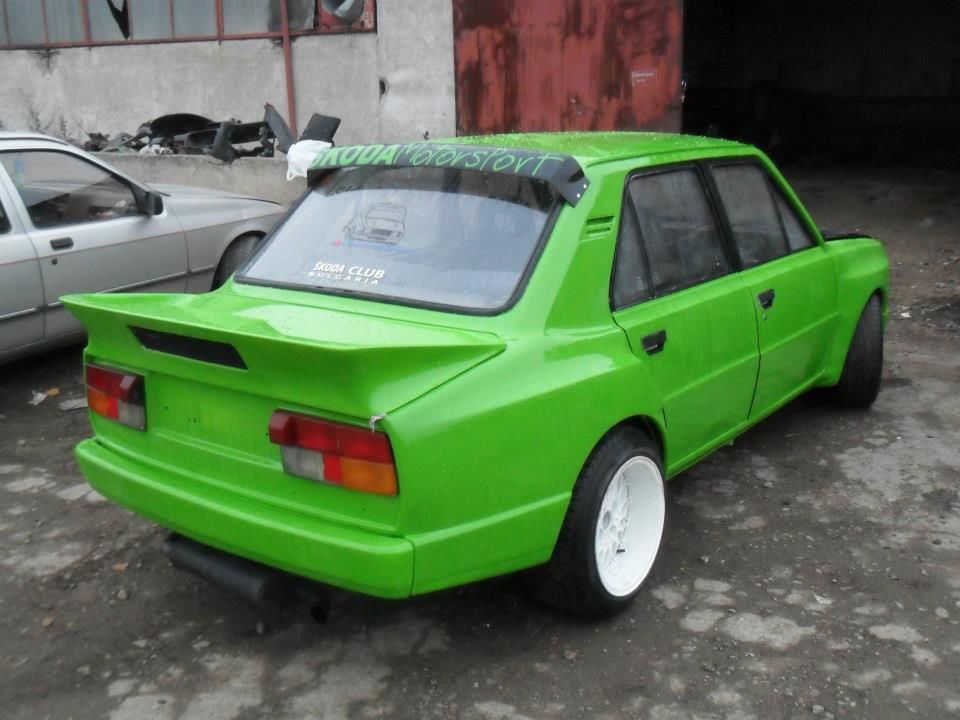

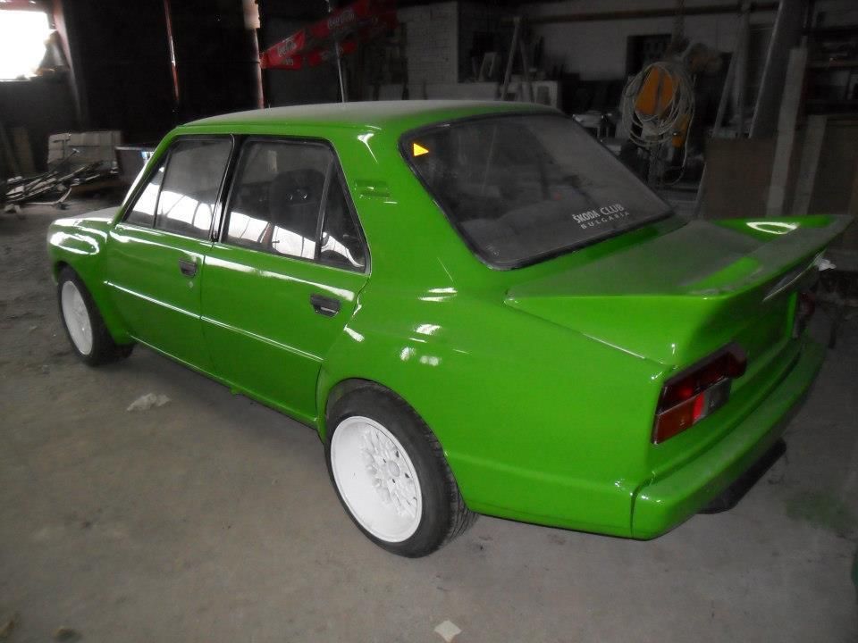

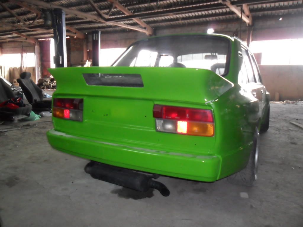

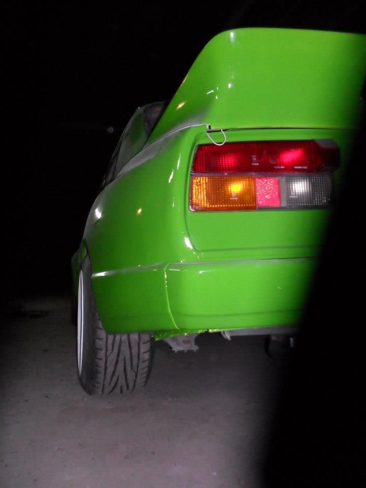

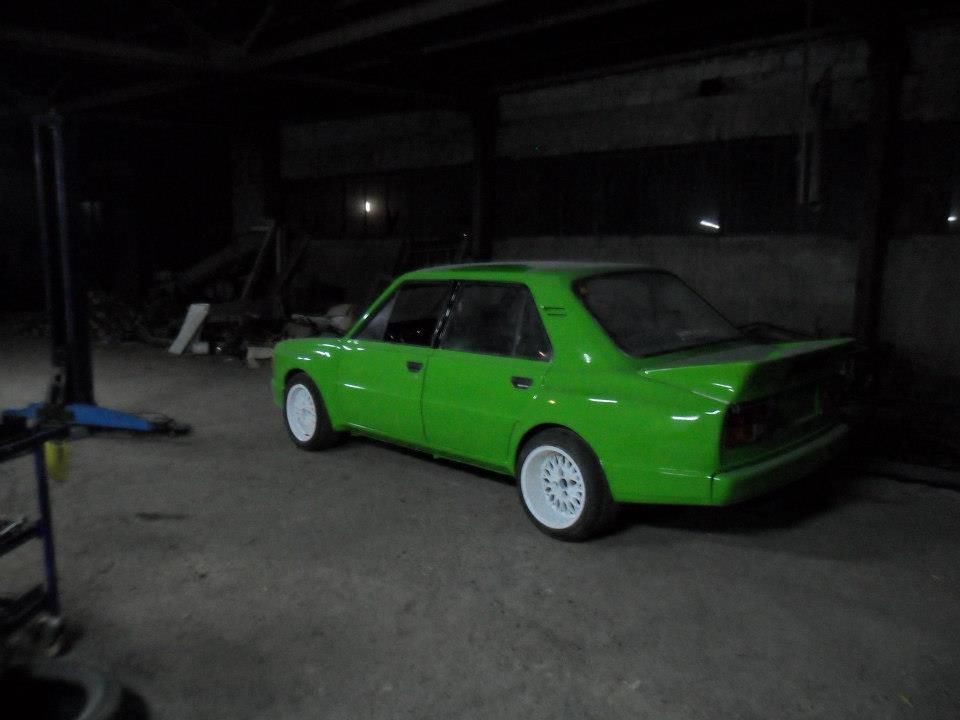

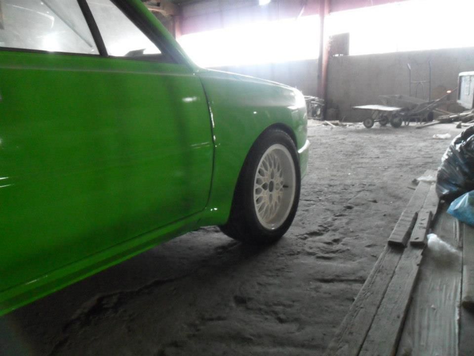

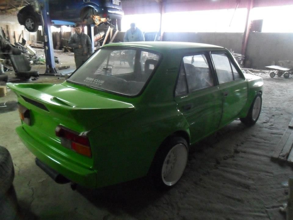

Преди малко монтирах джантите, имаше малко проблеми с монтажа на задните гуми 205/50/15 но с малко бензин всичко си дойде на мястото :D Когато ги видях бели не ми харесаха но на колата паснаха идеално много добре се вързаха с зеленото но дали ще останат така ще се решава с времето. Отзад вече не е с 6см. фланци, а с по 3см отпред за сега пак е с 3см. но можеби ще се наложи да ги намаля малко. За жалост неносех апарата и снимките ще се забавят малко.
Нямах много време но направих няколко снимки набързо smile049 523593_360469700709393_2017829030_n.jpg579220_360469670709396_2137739646_n.jpg522244_360469647376065_140791775_n.jpg559426_360469627376067_1028055966_n.jpg21420_360469597376070_2116371495_n.jpg522858_360469574042739_1630220722_n.jpg297212_360469544042742_563788944_n.jpg9080_360472394042457_1656302140_n.jpg

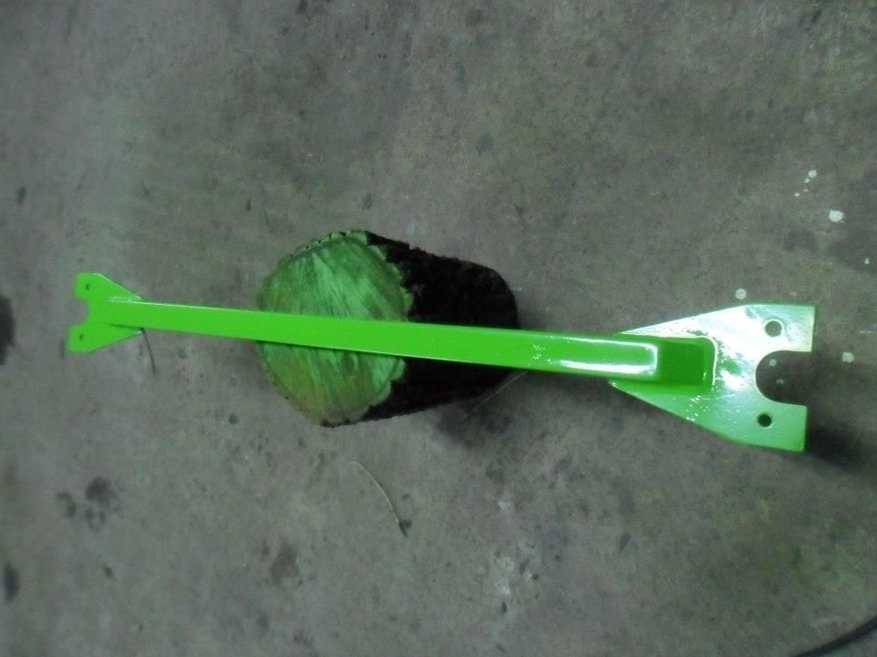

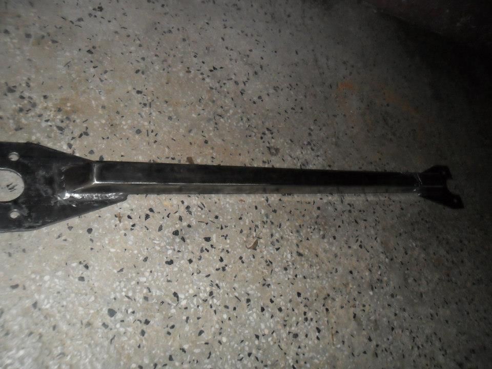

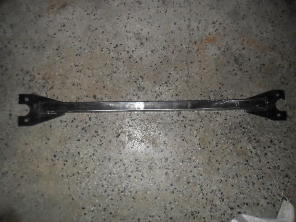

Ето и една предна разпънка сътворена от SkodaRacingTeam-NIKOV на който много благодаря за бързата и точна изработка smile126
Благодаря и на skodko за това, че ме свърза с Nikov и си загуби времето с мойте простотий :smt017 smile159 154304_367667206656309_531941788_n.jpg28078_367667269989636_1057522585_n.jpg

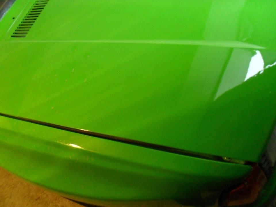

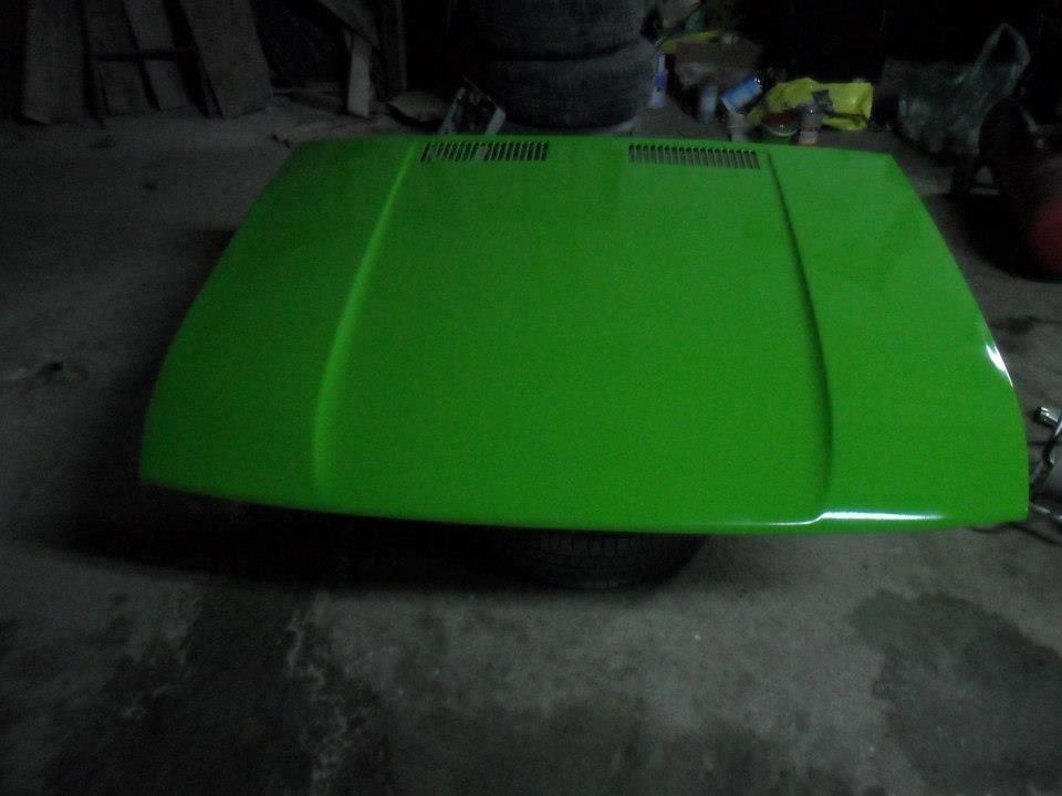

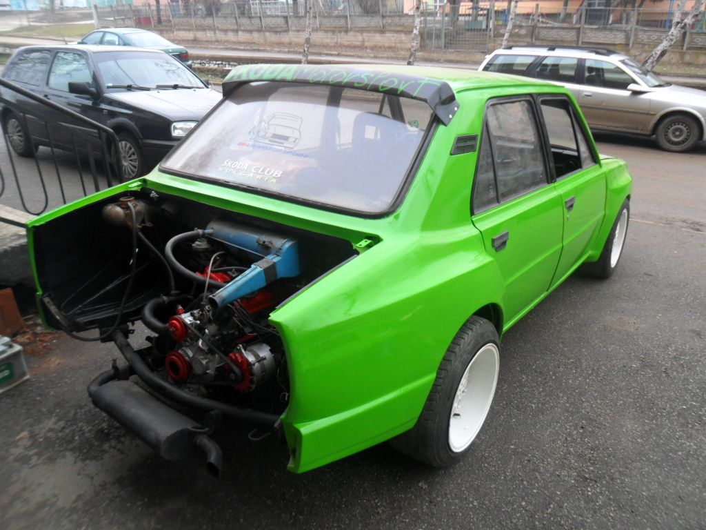

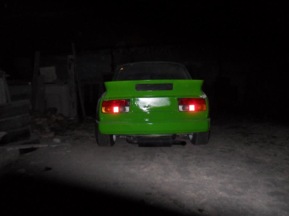

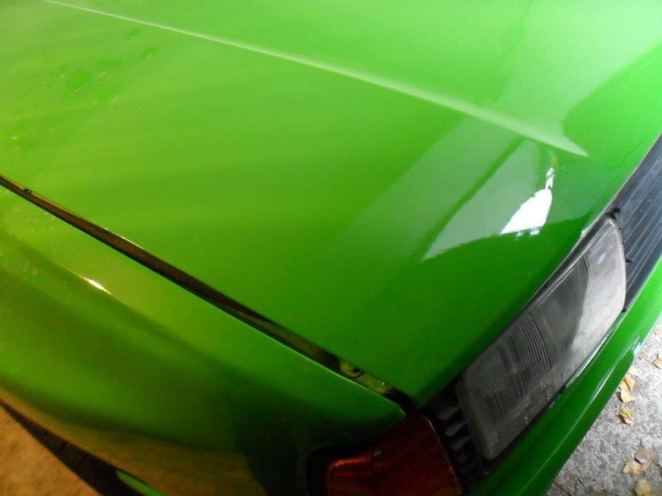

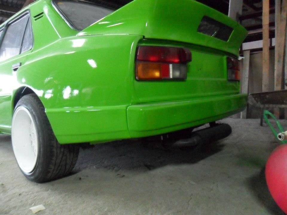

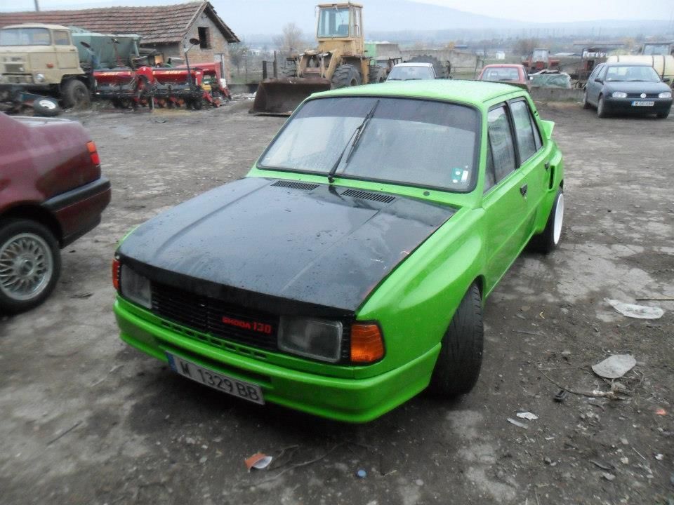

Вчера биядисах предния капак и разпънката сложих и споилеера над стъклото и остана време за една мивка.
14146_369836416439388_397574067_n.jpg374402_369836403106056_432853949_n.jpg74783_369836389772724_1317520144_n.jpg533932_369836379772725_1008631559_n.jpg532236_369836469772716_498600086_n.jpg74241_369836433106053_589546101_n.jpg481713_369836443106052_1541473451_n.jpg

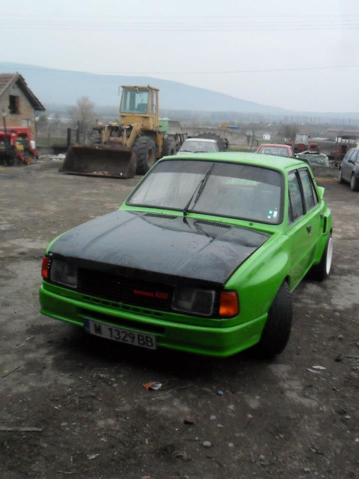

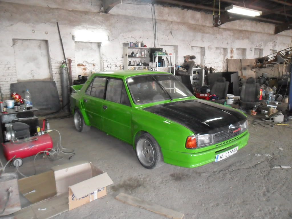

Малко up на темате няколко снимки с новия капак но много набарзо, че валеше сняг и нямах много време. Малко е прашна ама като се оправи времето ще има и мивка сега трябва да освежа решетка бравите и решетките на колонките, че са много зел. Надявам се скоро да почна и мотора.227509_376083582481338_1528598776_n.jpg12130_376083919147971_165814374_n.jpg67051_376083922481304_1367760234_n.jpg

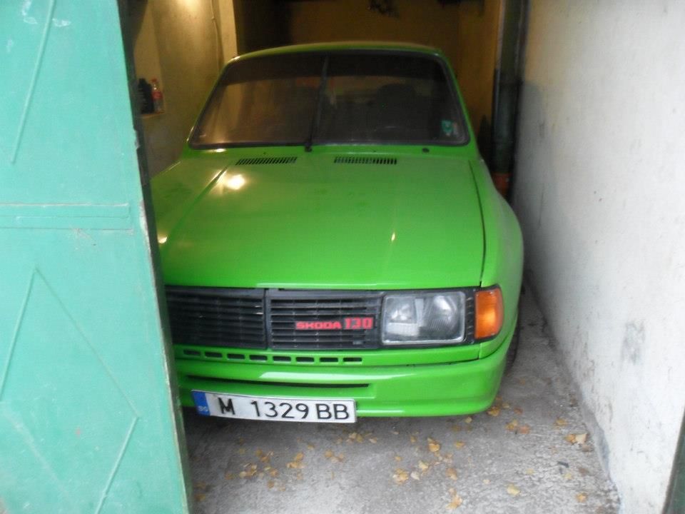

Ето и две снимчици с новата решетка.post-4326-138453436556_thumb.jpgpost-4326-138453436596_thumb.jpgpost-4326-138453436601_thumb.jpg

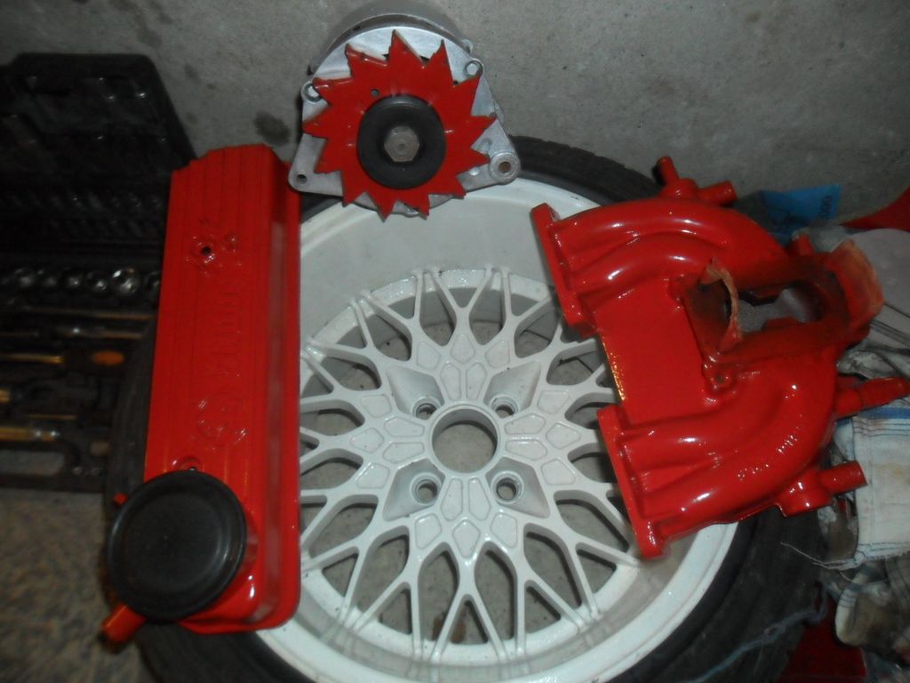

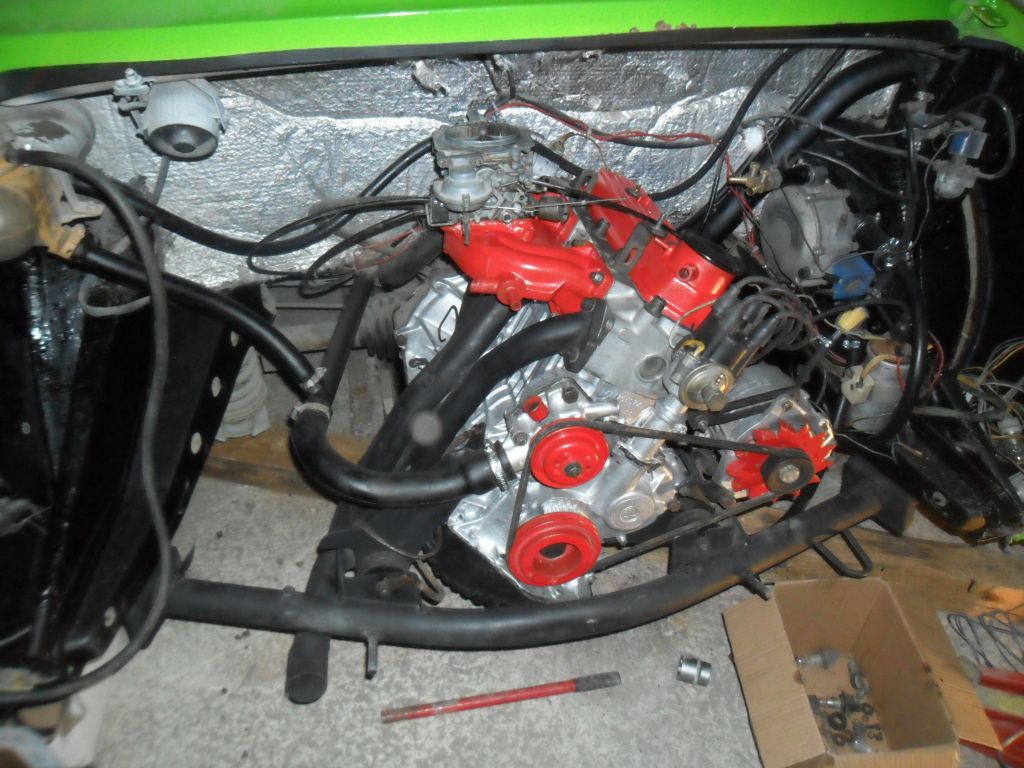

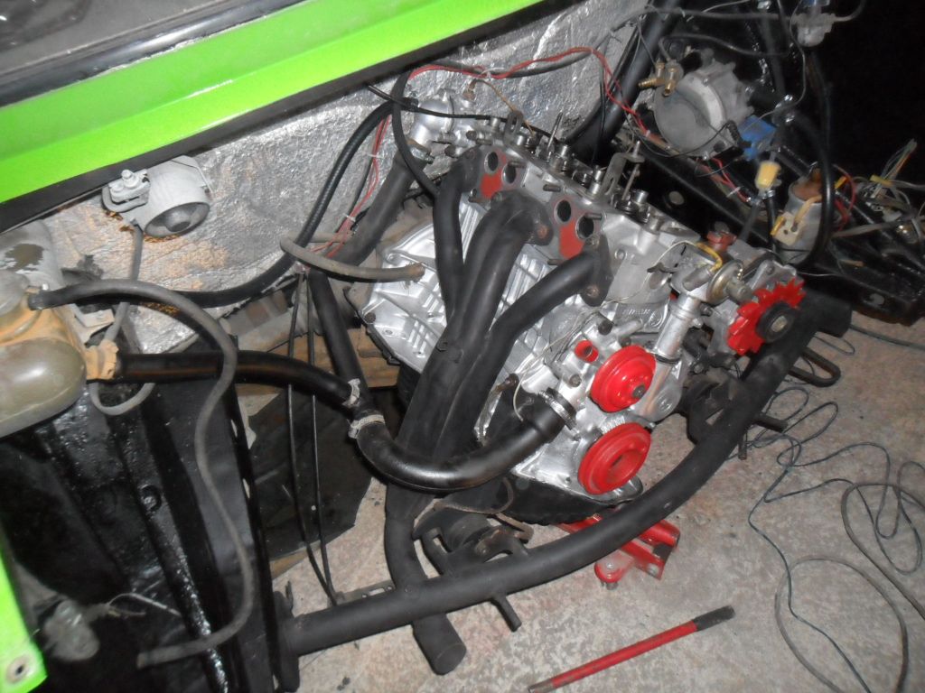

Главата е готова с нови гумички, шлаиф и напаснати клапани. Сменихме и веригата мотора е идеално изчистен с нови гарнитури на всякъде. Остана още малко за събиране и е готов \:D/post-4326-138453441676_thumb.jpgpost-4326-138453441709_thumb.jpgpost-4326-138453441715_thumb.jpg

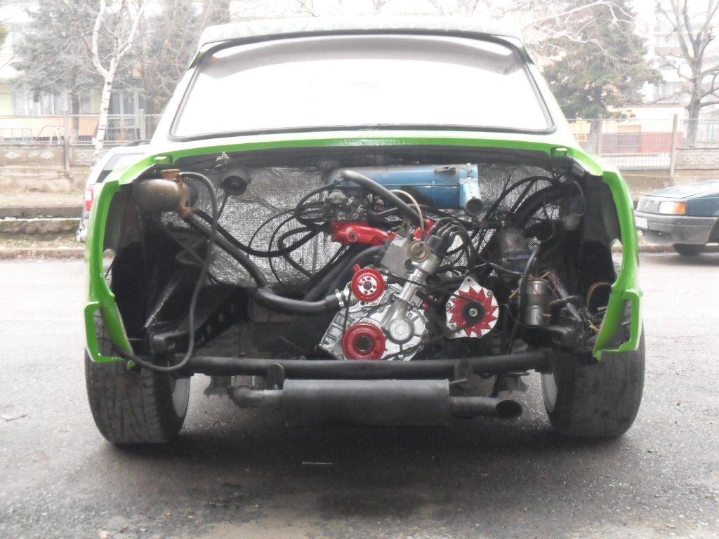

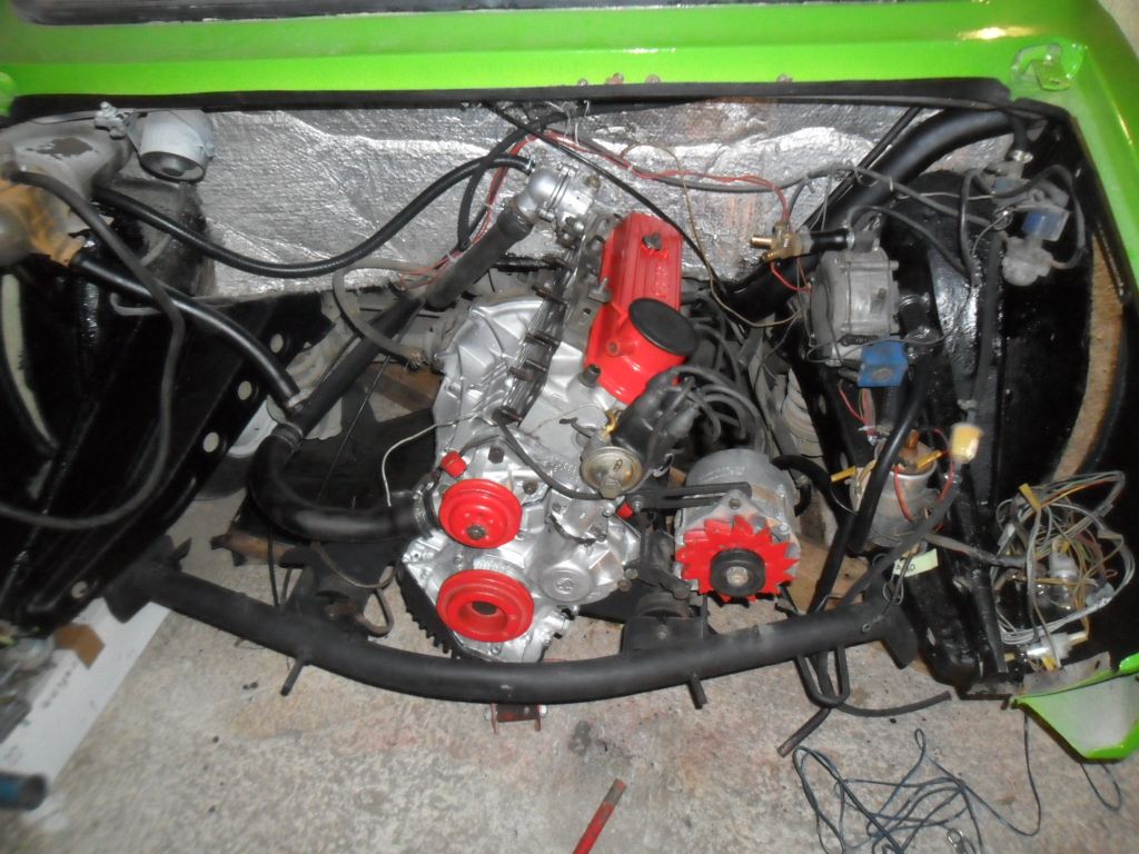

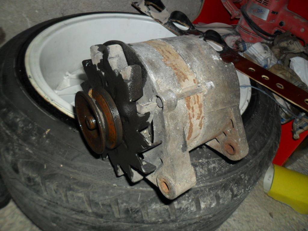

Мотора е събран и в събота се надявам да е на колата иначе тая вечер довърших последните останали неща динамото и колектора. Отзад смених всички възможни маркучи и скоби. Смених и феродовия диск и аксиалния лагер не, че бяха за смяна ама и без това мотора е свален smile049 SAM_2135_zpsee5967eb.jpgSAM_2140_zps633a908d.jpg
Днес сложихме мотара всичко вървеше много глатко докато един болт не се скъса и се наложи пак да свалям главата но вече всичко е наред. Остава утре да запали и започва събиране.
Днеска шкодата бръмна за сефте всичко работи добре пораздвижих я за малко и я прибрах, че без бельо е малко кофти .
Остава да се посъбере и да боядисам кутията на въздушния филтер и ламарините покрай мотора но най многото мина.
