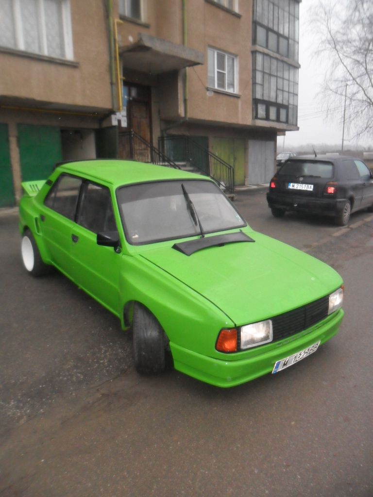

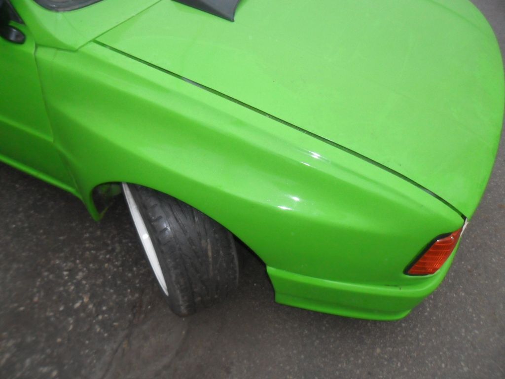

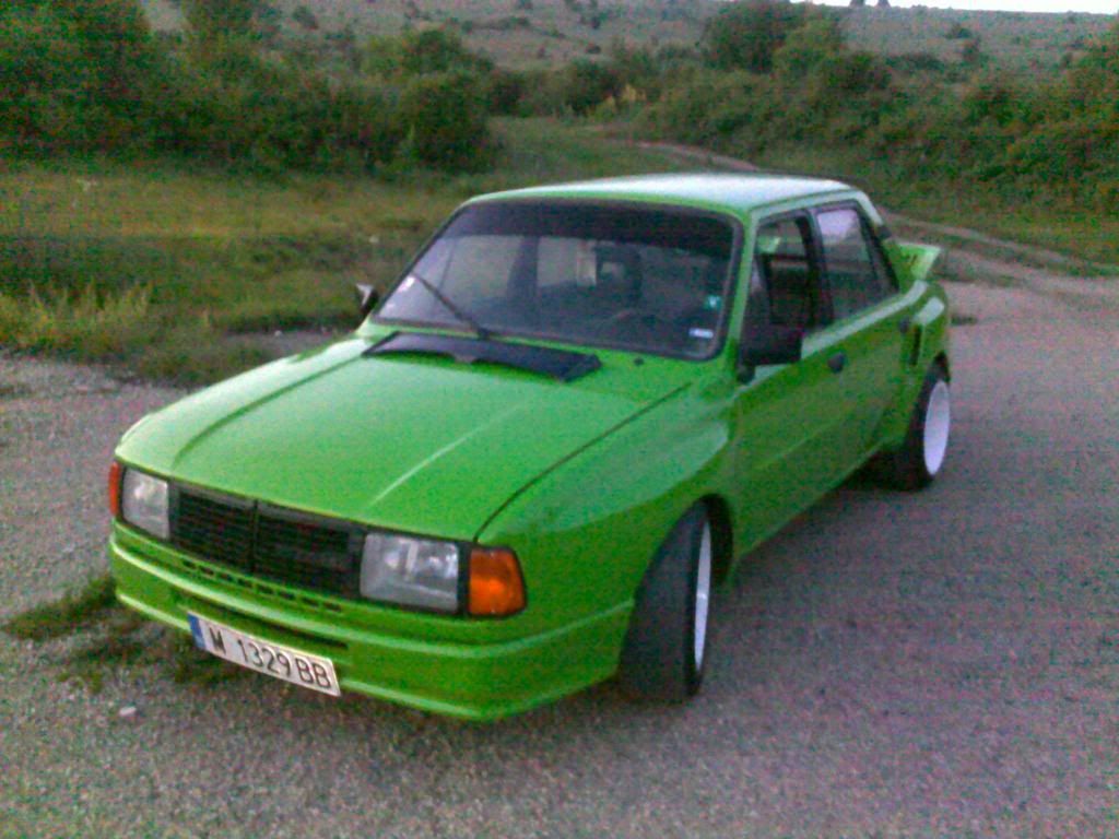

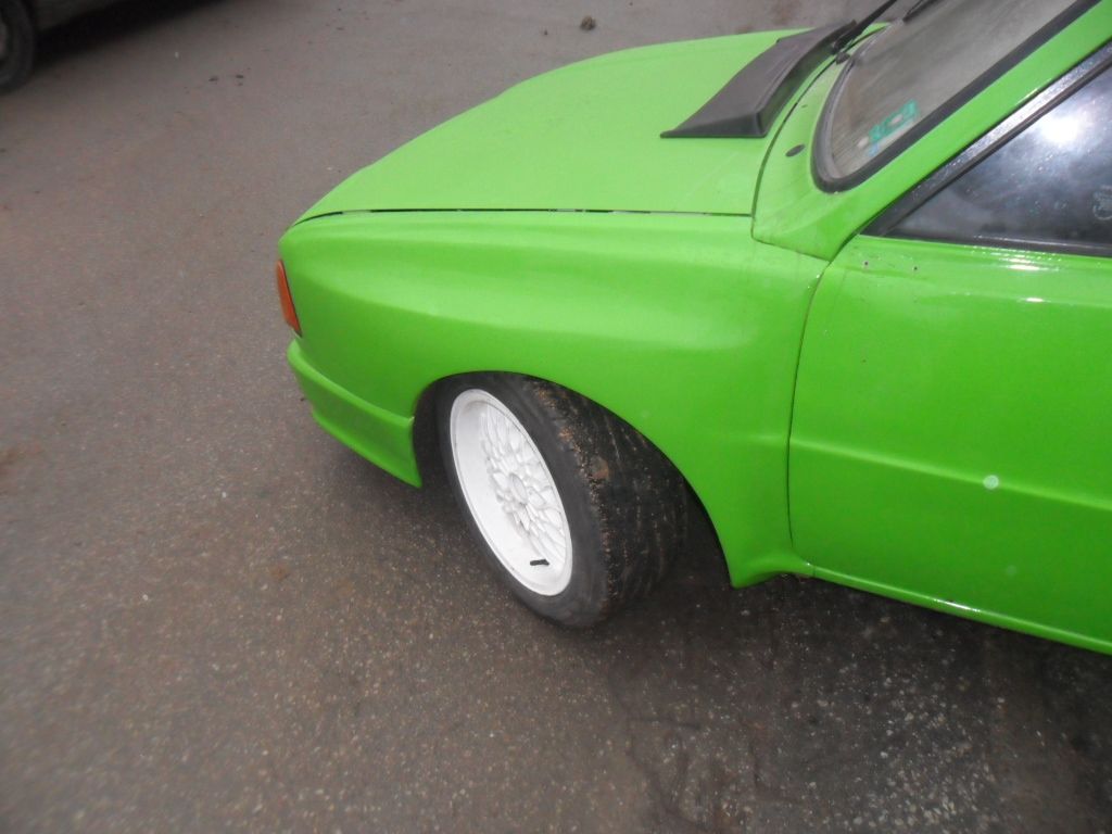

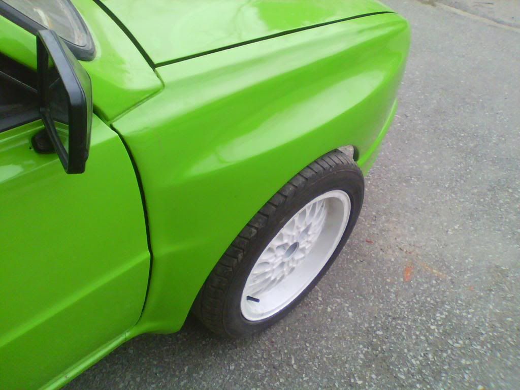

Днес занесох предните фланци да им направят шпилки и докато станат готови и сложих 6-см-те отпред и ето резултата smile035

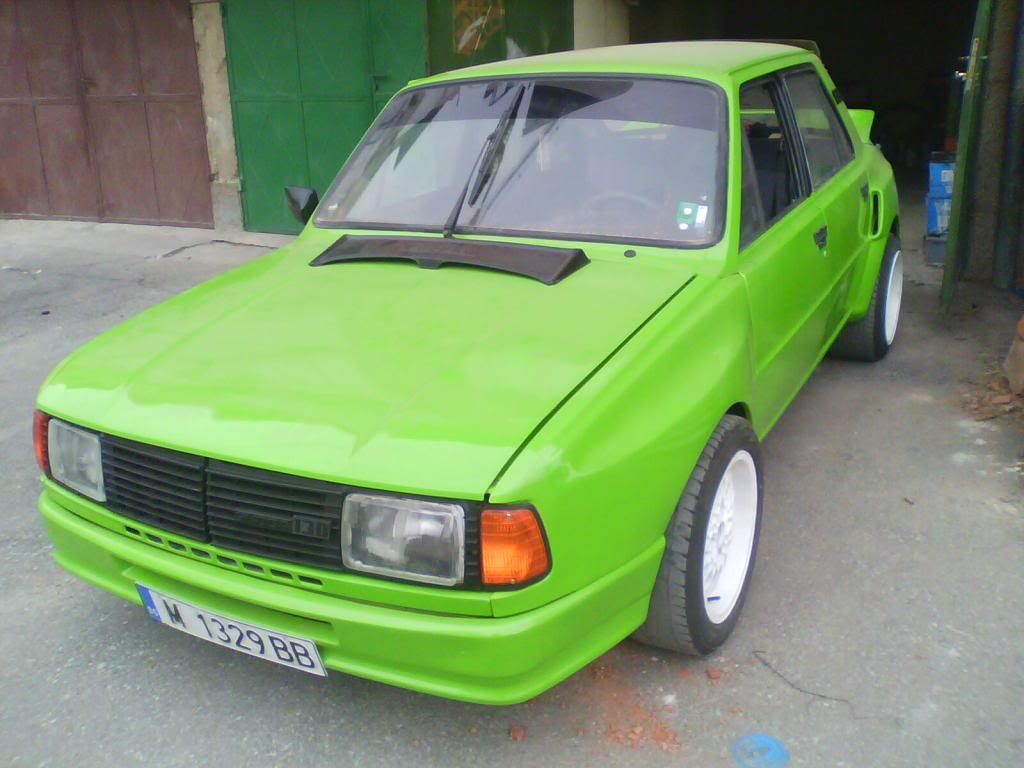

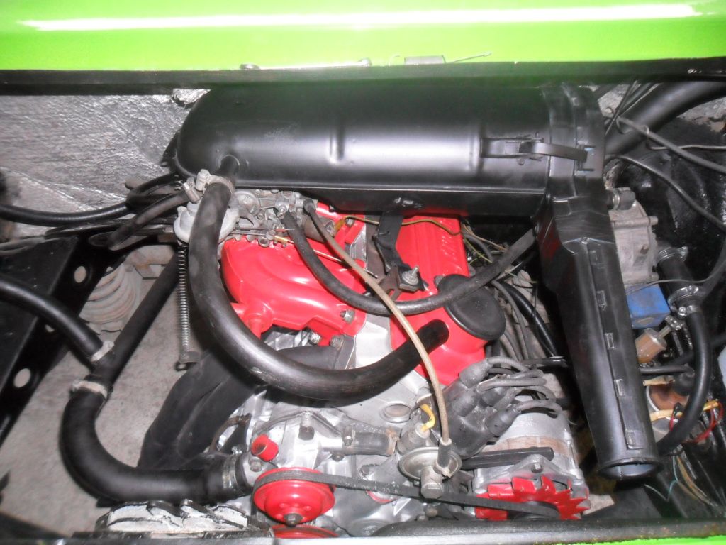

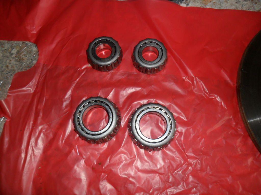

Днес сложих новите главини и фланци смених и лагерите сега всичко по предницата е ок. Смених маслото в кутията и посъбрах интериора.

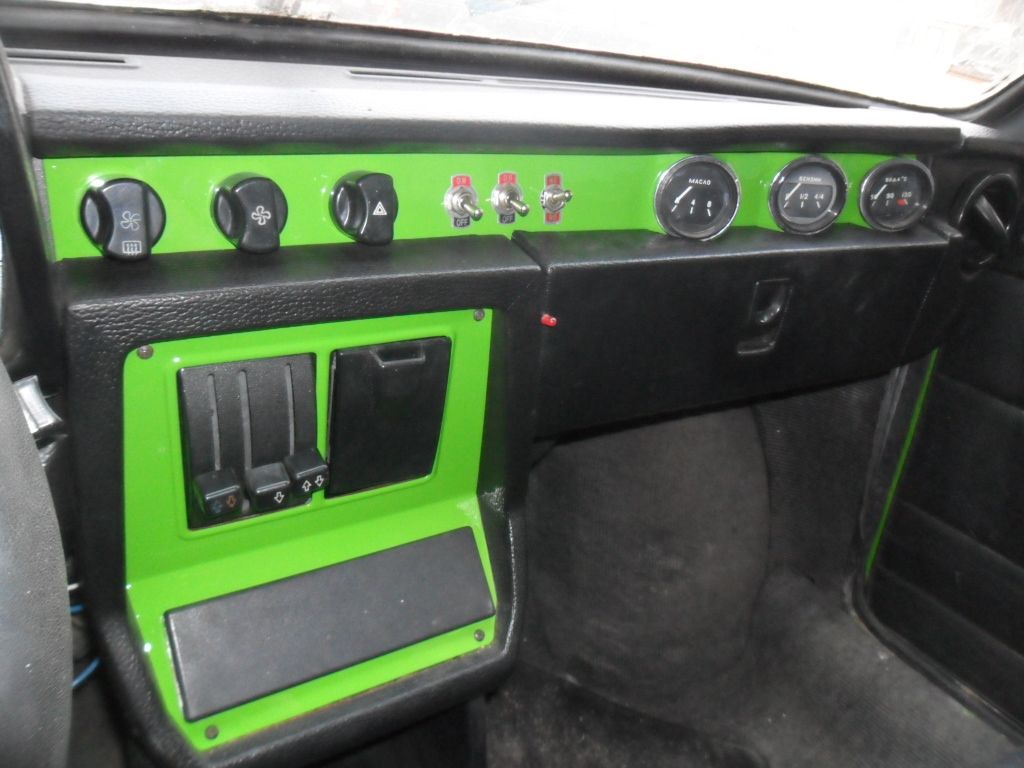

Що не тури уредите на мястото на радиото поне,или са заради навигатора там?
Що на мястото на радиото ще си има радио ама ако наистина държиш да са там немаш ядове ще ги преместя, все пак по- важно е не на мен дали ми харесва, а на вас така, че друг път преди да променя нещо по колата ще се допитвам и след евентуално одобрение ще предприемам действия. Моля да бъда извинен за небрежното си поведение :oops:

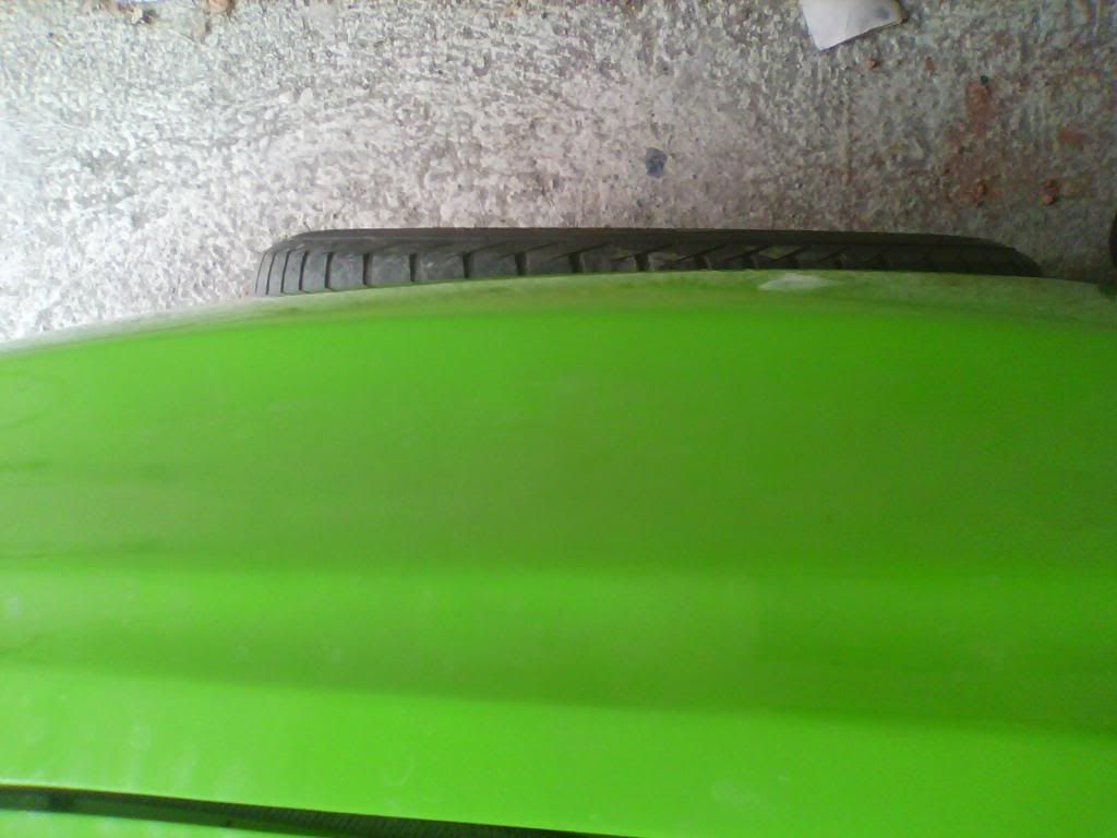

Тези дни мисля да слагам гуми 195 отпред, че тея 205-ци са малко широчки за предните джанти аз и НАВИГАТОРА мислим, че ще е добре но Sevi79 ти на какво мнение си ще ми позволиш ли да го направя а?????????? smile175 smile175 smile175
Колега, не им се впрягай на тия с предните мотори и предно предаване, те нищо не разбират от нашите коли smile004 Мен леко ме подразни само, че са ладови уредчетата /примерно едни ВДО-та 52 мм биха паснали по-добре на идеята/, но явно такива си намерил...
Бе аз по принцип не им се впрягам много ама яко запалих фитила ма както и да е знам, че неможе на всички да им харесва не се и стремя към такова нещо но се издразних от заповедната форма що не го напрай така, що не го напрай иначе ма няма значение....

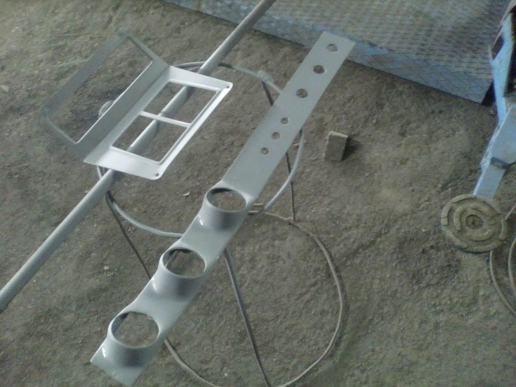

Иначе за уредите мисля, че бях споменал още като почнах да правя стоиката, че ползвам ладовите защото са за 52мм и ми вършат работа за напасването, а сега след като стоиката е готова ще вземам VDO от този тип но за сега предпочитам да вложа пари в оправянето на документите на колата, а уредите остават за малко понатам намислил съм и още работи и седалки и колани и още други но всичко с времето си.post-4326-138453460314_thumb.jpg

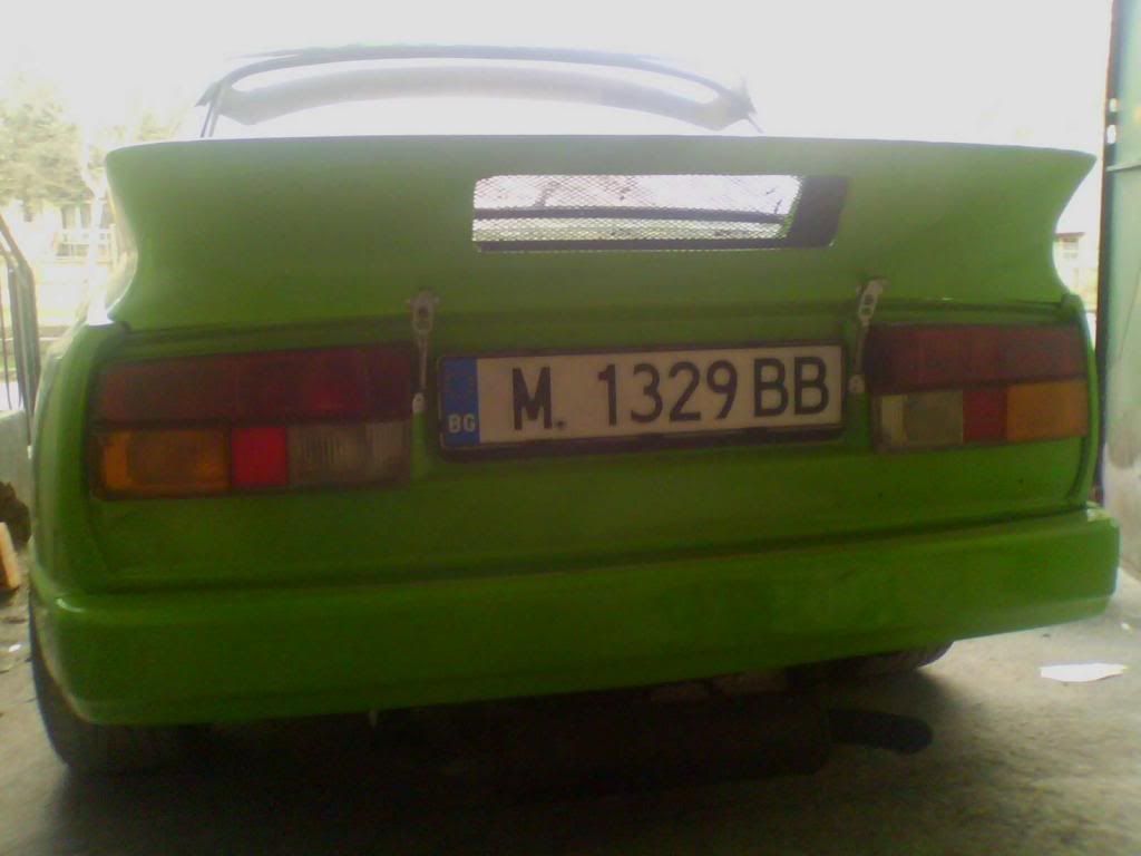

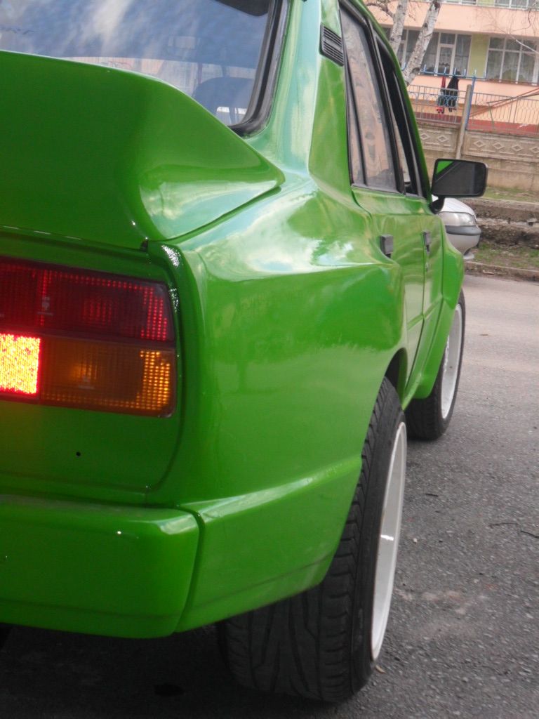

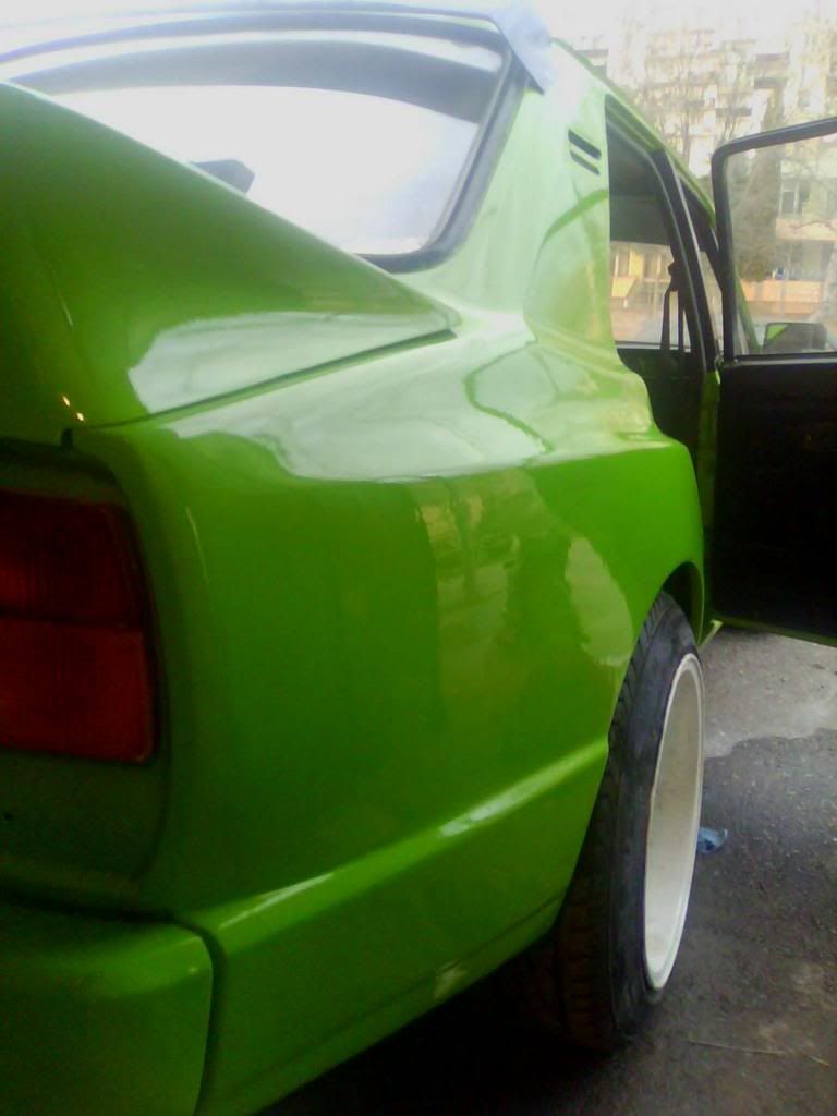

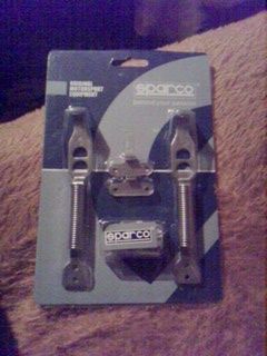

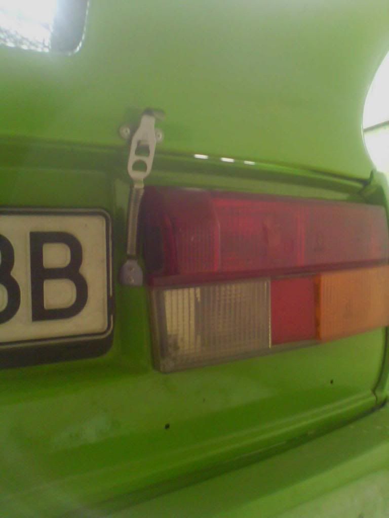

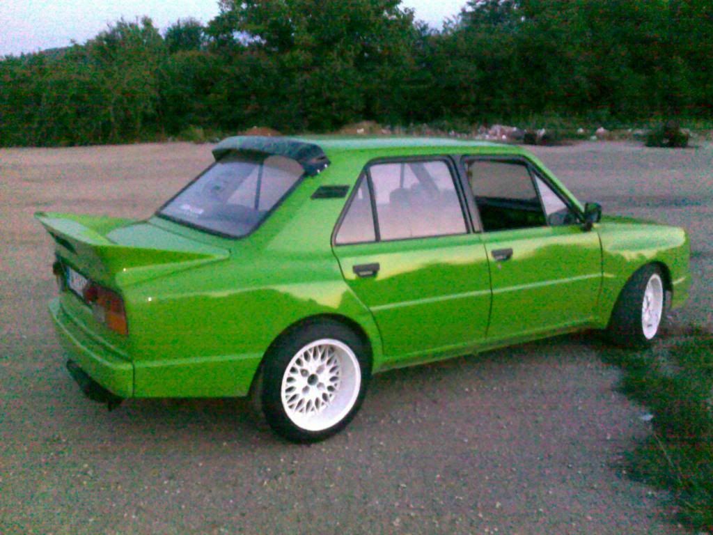

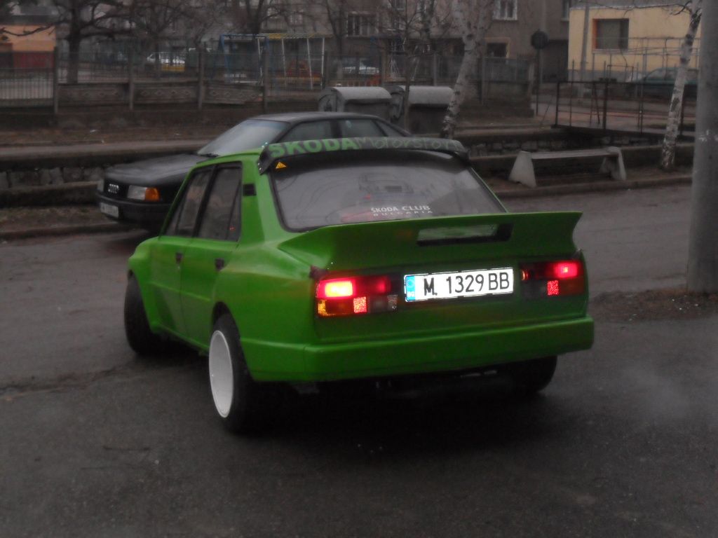

А ето и как реших закопчаването на задния капак. Започнах и полиране на цялата кола да си стане хептем лачена, а и имаше 3-4 незначителни стечки на лака който вече са история :)
Чудесно изглежда колата.
А от вътре интериора (вкл. уредите) са много приятно направени. Изглеждат си почти заводски.
Цялата концепция за тоя автомобил много ми харесва.
Поздравления.
Колега, наистина не се впрягай, важното е на теб да ти харесва. Мен лично цялата концепция страшно ми допада, следя проекта от началото, а и си личи, че си мераклия - продължавай в същия дух. Ще имаме ли удоволствието да я видим тая красавица на събора тая година?

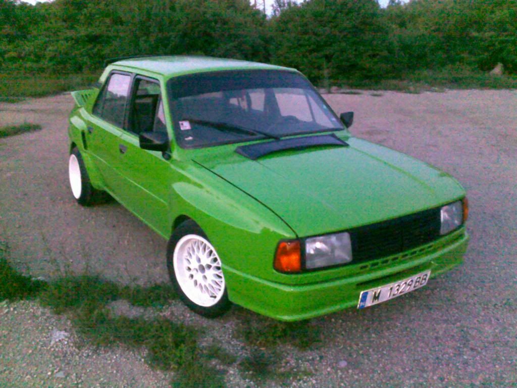

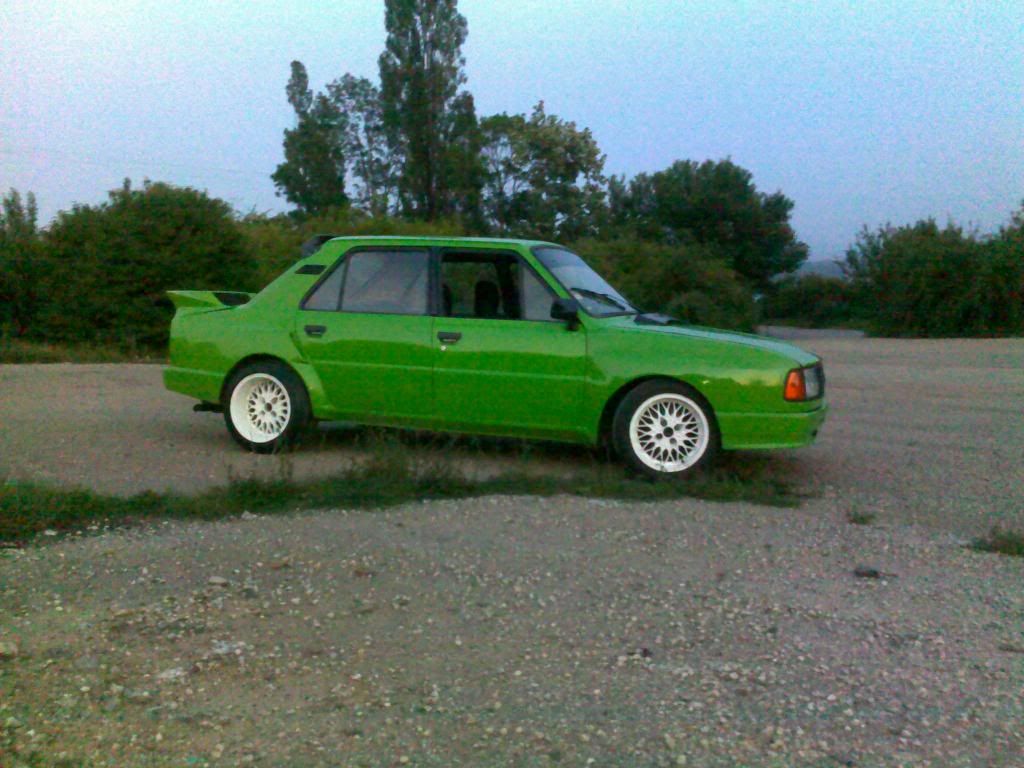

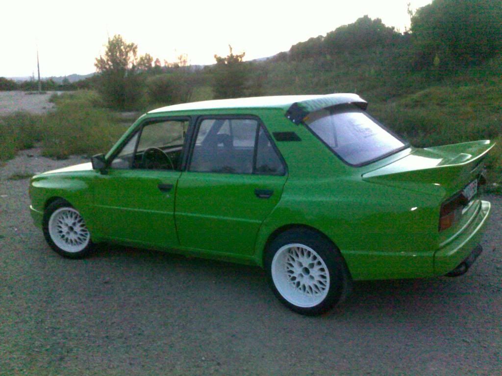

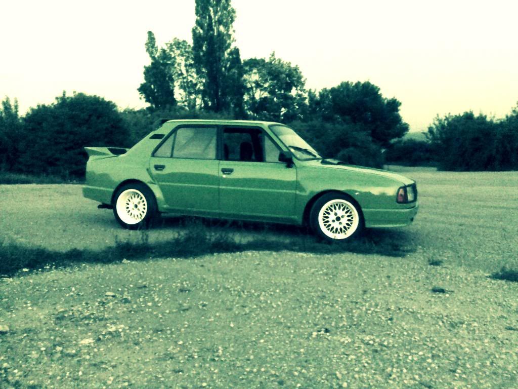

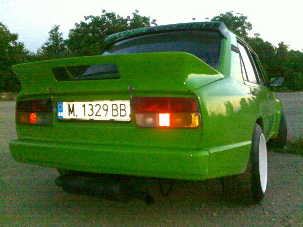

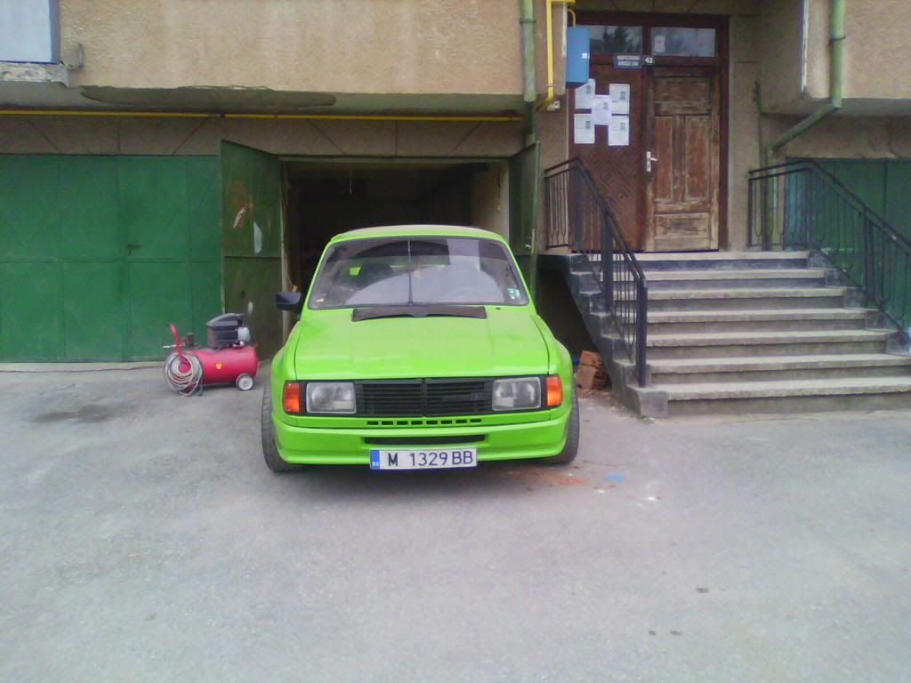

Малко да раздвижа темата с няколко снимки набързо, а за другата седмица обещавам да има и по-качествени, че ще има и малко промени по колата ;)
Колата е продадена!!! smile149

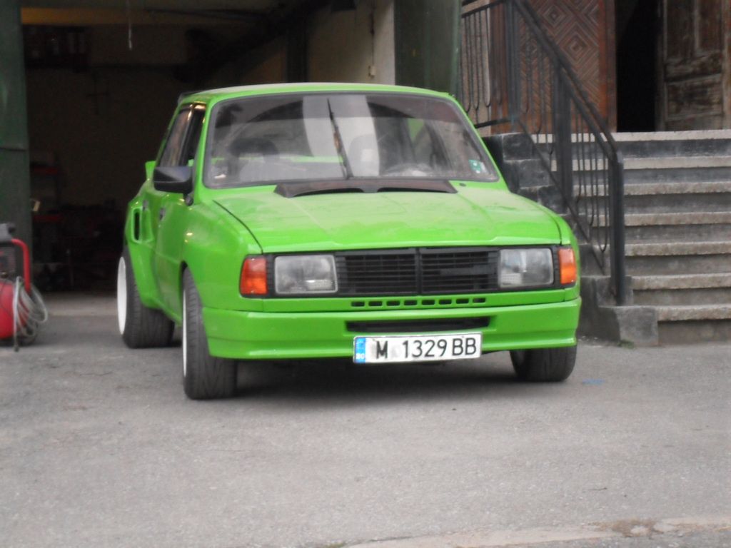

Колата е продадена на колегата Киро- fulcrum  !
Ако прецени, (въпреки че до сега не виждам желание в него) нека пише да отключа и да продължи темата за тази "едиснтвена по рода си в БГ" кола!
