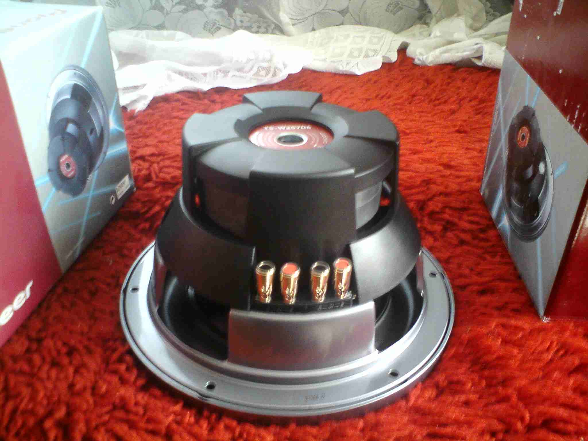

Предстоят още подобрения и още снимки на музиката която имам.

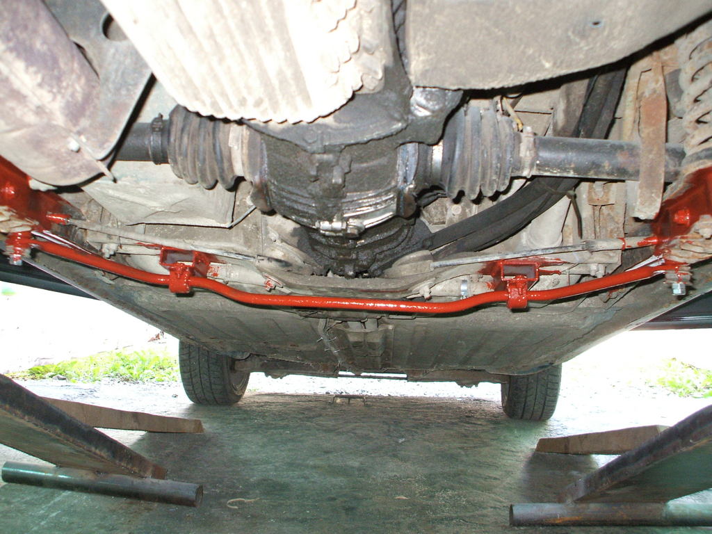

Колеги шкодата ми във завои се държи страхотно,но не мога да приценя ефекта от сухото окачване и от тези джанти с широки гуми.Мисля да и сложа още една торсионна щанга на предния мост и да припасна някой ден и една за задния.
по принцип моята има отпред,но мисля да добавя още една шкодова щанга или да ми огънат една жигулска.По яко ще стане кат сложа и на задния мост една торсионна щангичка.
:D
Благодаря ти за материала колега
добра работа.Никога не ми е минавало през ума да направя това с мокрото ми окачване много яко
тва не е ли торсион от москвич
