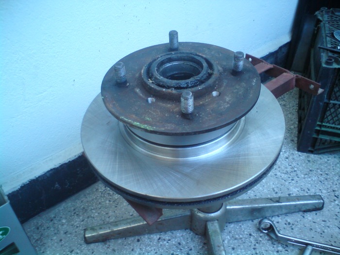

Днес по отърках малко новите предни спирачни супорти на Оскар.

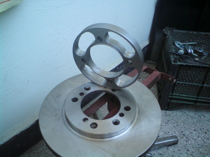

Нямам още снимки на вентилираните дискове чакам дами направят дистанционните фланци понеже са малко по плитки от тези на 120-ката.
Дисковете които ще слагам и супортите са от пежо 306.

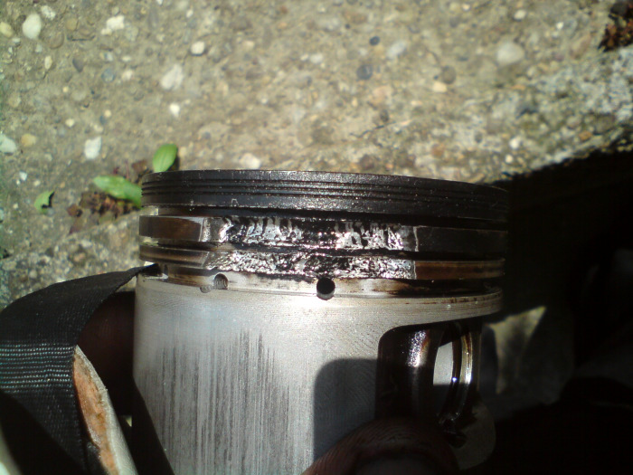

Това е причината която провали идването ми на Соколския манастир с Оскар post-6262-138453317441_thumb.jpg

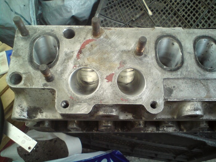

Сега се чудех кво да правя и мислех да сложа по големи бутала 77 мм,но не издържам без колата и май ще и сложа нов комплект РБС.
БА! Как пък се чупи така бутало?
Лесно като по ошлайфаш повечко главата и вдигнеш много степента на сгъстяване

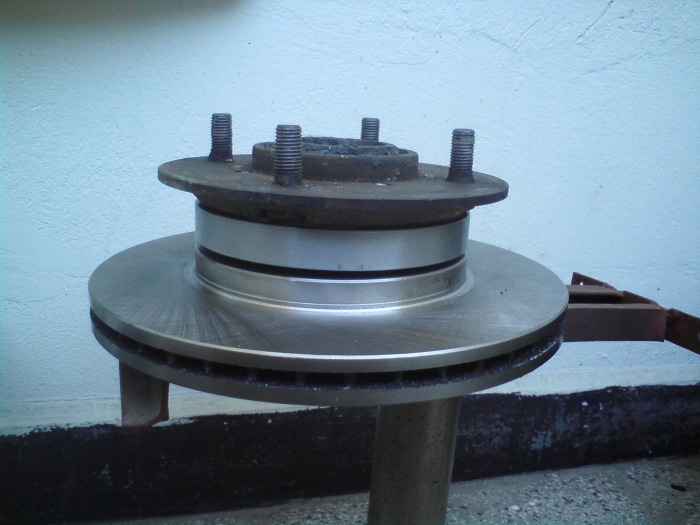

това ще са новите спирачни дискове на Оскар
Имам все още работа по тези части, но скоро май няма да ги слагам

Монтирах вентилираните дискове ,но нямах възможност да снимам.Разликата с оригиналните е огромна сега трябва и едни дискове и за отзад.
Браво браво, буталата 136 от турските ли са ? защото аз такива счуупих по същия начин после турнах оргинални със по малко тежести в делкото и няма грижи засега !
А пък аз сега карам без вакумния регулатор,но и мисля да сложа безконтактното запалване.Буталото не го знам какво е,но буталото е с равно чело.
това е малко погрешно -да правиш тунинг пък да връщаш аванса чрез по-малки тежекти или по-твърди пружини
Еи печка каде съм написъл че аванса е по малак :lol: тва че тежестите са по малко неозначава че статичния е намален
по малко тежести в делкото за мен означава по-малко центробежно отклонение на аванса и следователно по-малък....нещо не съм разбрал явно...ма и ти си като мене-с ченгел да ти вадят думите от устата
