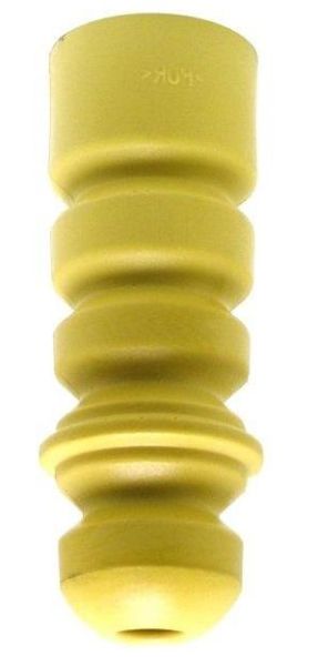

При смяната на зимни с летни гуми се установи, че единия тампон на задния амортисьор се е скъсал (разделен на 2 части) а другия (пак отзад) се е прокъсал на същото място но все още не се е разделил на 2.
Става дума за това, подобно на тази снимка:
Т.е. то си е още на място но е скъсано по диаметъра, като така пластмасовия прахозащитен маншон вече не виси ами е долу... не знам как да го опиша по-добре :)
До колко това е фатално? Какви биха могли да са последиците и колко спешно е нужно да се смени и колко трудоемка е смяната... т.е. колко би струвала?

15 лева труд 10-15 лева тампона. Сериозно до толкова да смениш задни амортисьори ако протекат. Проблем ако товариш колата и ще тропа в задната част. Спешно не ама е желателно.
Сваля се задния подкалник (пластмасата) от там се развива амортиьора от моста болта който е на долния тампон. Развива се горния тампон който е закрипен към купето сваля се амортисьора след което се развива самия горен тампон след което си слагаш новия противоударен и по обратния ред.

Амортисоьори ако са изпушили. Марки много и все боклуци :). Пробвай с Каяба, Боге, Билщайн които са масовките на нашите пазари. Цена около 60-70 за бройка. Тампона горния е около 40 маншона както казваш или праховия не знам и ако е скъсан може да го смениш, противоударния ти казах. Всичко зависи от магазини и качество.
