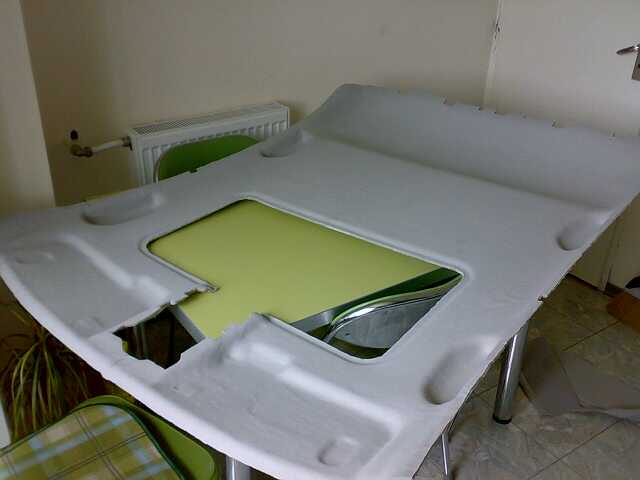

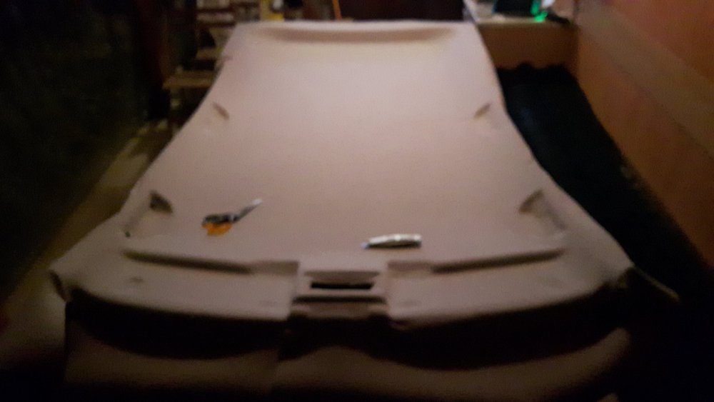

Ето и резултата:
След 48ч. ще го монтирам на колата,но мисля че се получи.

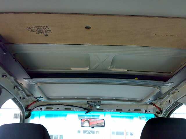

Така изглежда положението под кората:post-3740-138453300248_thumb.jpgpost-3740-138453300401_thumb.jpg
А след монтажа на кората ,така:post-3740-138453300411_thumb.jpgpost-3740-138453300415_thumb.jpgpost-3740-13845330042_thumb.jpg

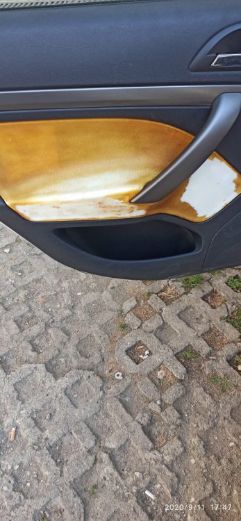

Привет, дайте някакво мнение дали да търся майстор за претапицирани или да боядисам корите на вратите където свалих тапицерията. Проблемът вече е на всички врати. Лепилото е много голяма мъка да се свали, ако имате идея споделете
Ходи на тапицер защото ще си скъсаш нервите.За София мога да дам кординати на кадърни тапицери ама май ти е далеч.
