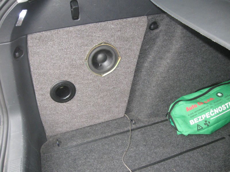

И така имам Октавия II Комби с оригинална навигацийка Nexus която свири прилично... Но аз реших че баса ми идва малко слаб и така искам леко да го подчертая. Багажника е много голям, но да сложа там разни каси и глупости да се търкалян таняло надясно... АБСУРД! Мислих струвах и се сетих че бях гледал в някой форум как се излива суфуфер в някоя ниша и реших да пробвам в едната от двете дупки на багажника (където са абтечката, пожарогасителя и разни други глупости).
И така остана проблема с говорител, усилвател и от къде да вземе сигнал (навигацията няма изход за усилвател). Питах тук-там по сервизите някой може ли да изкара от предусилвателя камбанки... Отговора в повечето случай беше или неможело, или щели да пробват, ама гаранция не дават. ](*,)
Така се принудих да мисля алтернатива. Имах един стар Creative активно басче, което свирише прилично и реших че то ще бъде донора. Веднага се разпарчетоса и се видя че говорителчето е 12см 4ома 22вата. Малко е да, но замомента нямам друг вариянт. Реших да го направя с него, а когато събера малко финанси да купя едно усилвателче и по-голям говорител и да си сложа тях.
И така почнах с изливката... От стъкломат и полиестерна смола. Голям зор беше ама стана прилично. След това сложих летвички за захващане на предния панел, изолаций мазах и пръсках, след това дунапрени лепях вътре и така дойде ред да го затворя. Облепих говорителя с мокет и айде бързо проба...
Всичко това ви го написах набързо, но целия процес трая 3-4 дена.
Така съм разположил говорителя, че да има място да сложа по-голям след време. В общи линии почти всичко е правено с материали които имам и от познати най-вече. Пари съм дал само за стъкломат, смула и изолацийте. Обема стана някъде към 15-20 литра може би, не съм го мерил! Останаха малко довършителни задачки, но да си почина няколко дена и ще ги довърша. А когато реша че не го искам, винаги мога да го сваля и да си сложа пак капака \:D/
И така най-накрая засвири smile152 Резултата не беше каквото очаквах, но няма и как да е с това говорителче. Когато не е усилено а се слуша тихо е Уникално! Но почна ли да усилвам вече идва слаб, почва да криви и просто си иска по-голям. Ще има де...след време.
Дойде ред и да ви покажа малко снимки. Съжалявам че не направих по време на целия процес но в 90% бях улепан и изнервен и има 2-3 от едий приятел ще ги кача по-късно.
Поздрави на всички и ако някой има въпроси да пита. Ето темата от която взех цялата информация за изработката! Дано ви е харесало и лек ден! s_flag
Браво колега, идеята е готина обаче не виждам тази "туба" как се закрепва за да не пада в последствие?
Определено говорителчето е мноооого мижаво и задължително трябва да го смениш. И още един въпрос, аптечката сега къде ще стои? или тя ще се търкаля из багажника smile001

Измислил съм всичко smile001 С 2 Г-образни планки облечени в нещо (да не дрънкат и да са по-плътни) отдоло, както се пъха и старата решетка. А отгоре мисля с вичнтче и пак планчица, но в общи линии сега не може да падне ей така просто, доста плътно влиза и стои стабилно!
А за аптечката... В другото съндъче има място да я прибера, само трябва да ги подредя и да си махна мрежата (там съм си я прибрал).
А за говорителя в момента нямам никаква възможност smile011 Една 8" или 6.5" ще заспи си мисля. Но и трябва друг усилвател с Висок вход и да го вържа за задните. :smt033 Когато ми изпадне нещо ще действам, може и 1 по 1 да е.

Браво за ентусиазма колега, но това говорителче не става и за мидбас да не говорим за бас в кола....И то голяма че и комби...Отдели по натам 100-на лева и резултата ще е какъвто очакваш.

Мога. Но не разбрах усилвател, кабели за суб-че имаш ли?? Или това си го пуснал през плеъра? :roll:
Значи имам кабели, но усилвател нямам и ще трябва да се взема. юсега е с на един приятел за проба, а преди това го направих с един от активен буфер (тоест неговия си). Може би нещо 2-ра употреба усилвателче си мисля... Иначе съм си харесал едно говорителче JBL LCS-1050 за 100 лв. Чувал съм го как свири и ми харесва... Другото дето съм го мислил е да взема сега усилвателче и едно българско говорителче (има някакви бушмени 8" за 25лв стават за първо време). А за по-нататък съм мислил и от другата страна да го направя така и да ги пусна заедно :smt033 Ама това само ако не ми стига. Какво мислиш колега ??? smile049
За 100лв има много по хубави говорители от този JBL и разните бушмени. И 100-на лева за усилвател 2-ра ръка ти трябват и ще се случи малко бас в колата.
Ако го направиш от двете страни ще е много яко, но се лишаваш от тези ниши! С един двуканален усилвател спокойно ще захраниш два 8"-ви баса, но не слагай "бушмени и др. боклуци", по-добре бавно, но да е един път!

Колега аз знам перфектно какво е чувството да създадеш нещо сам, без почти никакви средства, но за някои неща си трябват кинти и компромис не бива да се прави. По-добре остави нещата така докато събереш парички, купи си един Hertz след това и се наслаждавай на приятния звук.
Поздрави smile027
Мисля сега на първо време да взема едно усилвателче може и втора ръка и да си прекарам инсталацията и наглася всичко. А за говорител... все си мисля на първо време да взема едно бушменче за 25лв да свири, а по-нататък винаги мога да го продам и да взема нещо хубаво. Ето за какво говоря. smile049
Ясно ми е, че не трябва да се правят компромиси но... С касата не съм правил почти никакви от към материали, спазвах процеса и се получи уникална. Теглих я е към 4-5 кила и доста здрава стана smile035

Какво ще кажете за това: http://www.onlinetrading.bg/product/sabufer-hertz-es-200.html Намерих го за 85 лв чисто нов... Ако става да му звъня на човека и да говоря, че да не го взема някой smile021
За затворен 12.8, за с рефлектор 15.8 и рефлектора да е фи 65 и 210 см дълъг. Ако го взема имам вариянт първо да оголемя сегашната дупка и ако не свири добре да сложа нова дъска отпред и да го направя затворен. Попринцип кое е по-добре ??? И на това нещо какво усилвателче му трябва ?
Колега има ли смисъл от този рефлектор ,, като гледам басс-чето и в затворен обем ще свири ,, така не се ли получава момента само да духа :D ?

:D Колега попрочети малко инфо из нета за видовете кутии и ще останеш изненадан от наученото доста... ;)
Ето го батко \:D/ Утре се мятам с инсталацията, изрязване на по-голяма дупка за Осмицата и монтаж на усилвателя (в другата дупка съм решил да е). Малко писюрската са на външен вид, но иначе всичко е ок и ще бъдат лъснати и изтупани smile168
