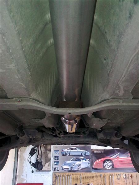

И така.Колата летя летя още 10000км и нали се сещате конете никога не стигат,и познайте къде се отзова ? (TST racing) :lol: Влязох във филма:1.Интеркулерpost-7988-138453306931_thumb.jpgpost-7988-138453307044_thumb.jpgpost-7988-138453307046_thumb.jpg2.Турбо пътищаpost-7988-138453307048_thumb.jpgpost-7988-13845330705_thumb.jpg3.Скромна хибридна турбинка 1752post-7988-138453307053_thumb.jpg4.Генерация ф76post-7988-138453307055_thumb.jpgpost-7988-138453307057_thumb.jpgpost-7988-138453307059_thumb.jpg5.Софтуер.... Крайният резултат е това :post-7988-138453307062_thumb.jpg To be continue .........

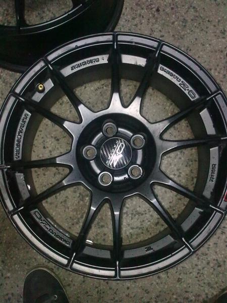

Я да видим до каде стигнах...... ахъм...Купих си джанти OZ ULTRALIGGERApost-7988-138453307416_thumb.jpg нали вече е бегачка :lol:post-7988-138453307551_thumb.jpgpost-7988-138453307555_thumb.jpg е писюр съм хич не си мия количката :lol: залагам повече на техническата част ;) Опс.. сега видях на последната снимка,че съм и с уредите.Малко по нататака ще ги снимам,иначе на кратко си взех уред за налягането на турбината,изгорелите газове(Ися ! помисли върху въпроса,след 930 градуса имаш голям проблем,а мога да те уверя,че на пълната газ на 4 предавка на 4500 обората имаш проблеми,да не говорим за 5 и нагоре.Сори,че забравих да го споделя но утре ще ти звънна.....кефиш ме точен си ),температура на маслото от спарко магазина във Варна,демек качествени и от стъкло.Имах голяма дилема за мястото им,и накрая реших да ги тупна на таблото,понеже на колоната 3 уреда някак си не ме кефише.И така 32 000 км. Евала на Тони (TST racing) и на Миро... Както казах по-нагоре конете никога не стигат smile117
