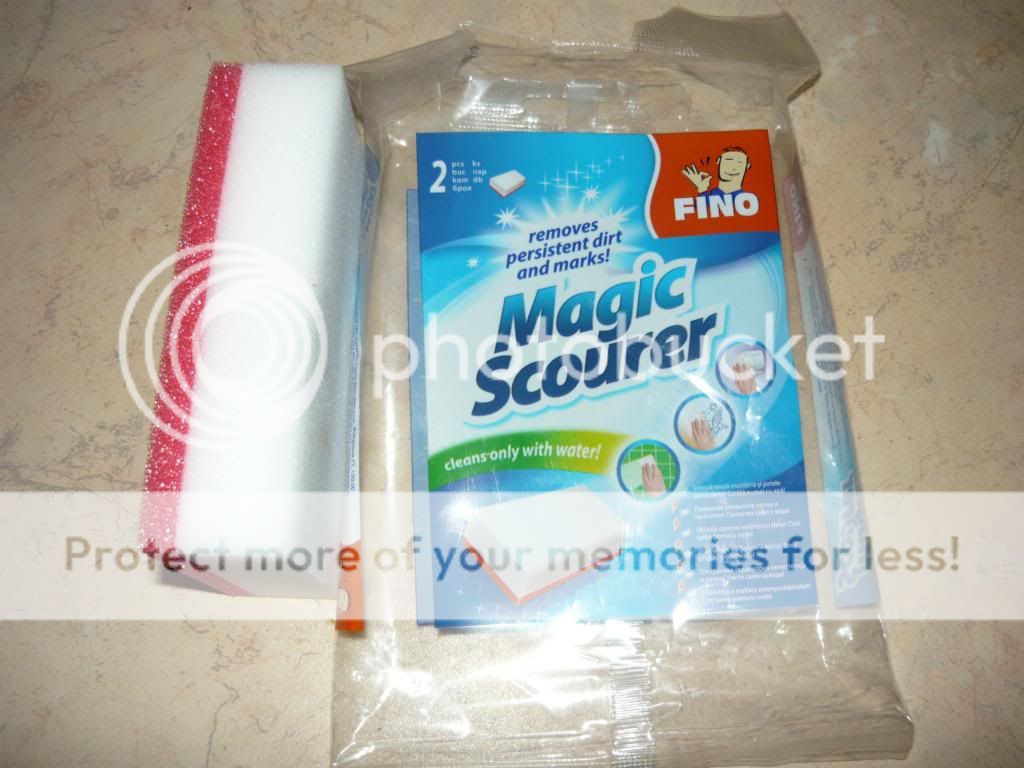

Аз бих пробвал с т. нар. нано гъбички. 2.70 лв. са в Кауфланд+ някакъв почистващ препарат. Ето ги:
Преди да сложа ГЛС волана го чистих с такава гъбичка. Ако знаеш колко гняс излезе от видимо чистия волан. Само с вода също действат. Обаче си вземи две опаковки, че бързо спихват. :D
