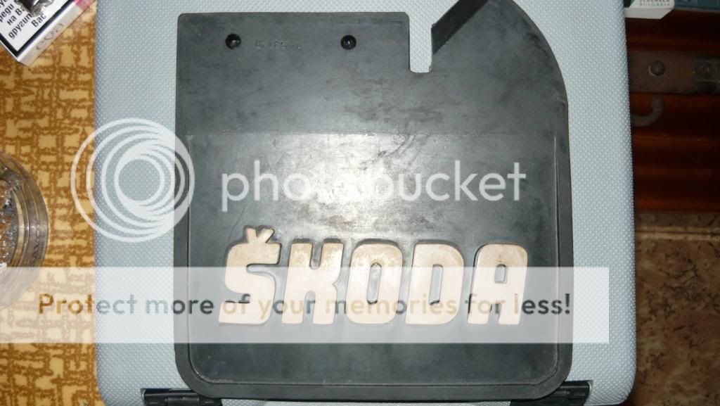

Калобранчета има, новички, но не са им оцветени още буквите в бяло и за това не са на колата...Чудя се с какво да им боядисам буквичките - Ако имате идея с какво се боядисва черна ГУМА в БЯЛО - сега е момента да споделите.

Буквите са цвят "слонова кост". Фабрично не знам как ги правят. Ако ги боядисаш с обикновена боя, след време боята се напуква. Може и да има някакви съвременни еластични бои, с които аз не съм запознат.

Имам един оригинален калобран, точно за твоя модел Шкода- от по - старите. Ако го искаш подарявам ти го
Вече са точно за неговия модел.  Оригиналните му са от Естел 2. Но на тази задна маска не вървят.

Калобрани - не знаех, че има 2 варианта на калобраните? Ето оригиналния вид на колата, там има някакви калобрани, май без надпис (не е сигурно, че не са сменяни през годините):
