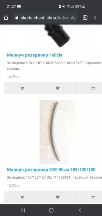

Хора, кажете колко милиметра е маркуча между 2 та резервоара?
Сигура ли си че маркуча за "Фелиция" е за 120ка ?
Аааа аз гледам горната снимка. Ок , утре явно ще се пазарува от там след обяд. Дано имат и платно за бенз помпа. ;)

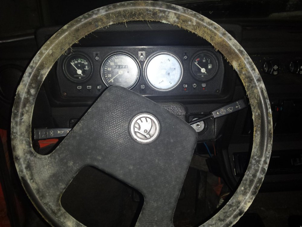

Направо се очудвам колата е в гараж и това е само там!
  • Несъгласие 1
 Това нещо трябва да е от сорта на мухъл доколкото виждам от снимката. Получава се при разлики в температурата ( външна и тази в гаража+ влага) и като тръгне няма оттърване.
 Ако има възможност открехни двата прозореца с по-два пръста за да обдухва купето. Това мога да ти кажа! Който е запознат повече с такива проблеми дано да ти даде  професионален съвет!
По-добре я изкарай от въпросния гараж. Няма да изгние драстично, нито нещо кой знае какво ще й се случи и навън. Подобно мухлясване не е никак на добре. Особено, ако салонът трайно се набие със спори. По принцип помага озониране и ръсене с химия, ама не леж на тая кълка. За нула време ще унищожиш колата.
Отделно подуването на кори и отлепянето на тапицерията от основата й.
Масата гаражи в южна София са влажни. Навремето бая съм се помотал по подземията на Лозенец и в повечето не бих оставил нищо, не кола.
Има разни осушители на ток, ама пак трябва да източваш събралата се вода. Просто изкарай навънка и дишай спокойно.
Мухъл. Гъби. Това тръгне ли по седалките не само ще претапицираш, а и дунапрена трябва ще да смениш. Да не говорим че не е много полезно и за твоето здраве. Съветвам те да ползваш някаква маска за да не гълташ много от спорите.
Причината е влага и липса на проветрение - вече ти го казаха.
Изкарай колата на вън, остави я отворена за поне няколко часа, за да се проветри хубаво салона - махни задната седалка и отвори и мекият багажник - гледай да не остават затворени, непроветрени обеми. Ако видиш някъде тръгнали петна (може и да са цветни - червени, бели, зелени) ползвай химия с/у мухъл и чисти веднага. Тази гадост има навик да се развива и по корите на вратите - основата (картон или квото е там) явно е благодатна почва за подобни гъби - самият мухъл задържа влагата и корите стават на юфка.
След като почистиш колата и я проветриш хубаво, ако не друго то поне отивай до някой магазин и си купи един чувал котешка тоалетна на гранули. Сипваш я в платнени торбички (стават и чорапи - желателно чисти ?) и поставяш в колата - под седалки, по пода, във всяка възможна кухина в купето, ако имаш как свали корите на вратите и сложи и зад тях по един чорап. За няколко дни ще изтегли остатъчната влага, след което презареждаш - това означава, че трябва на няколко дни веднъж да си наглеждаш возилото де.
