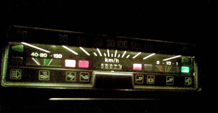

Нямаше как. С оригиналната конфигурация буквално не свети въобще. Не са го домислили. Светлината от 3те лампи, на теория, би следвало да го осветява като минава по един прозрачен прексиглас, но на практика, карах го на тъмно в червената и не се вижда. smile049
Ауу, светодиодите нямаше ли как да се сложат от долната страна? Така много кофти се припокриват със светлините на горните контролни лампи и мигачите... ама пък отдолу има вероятност да ти блести точно в очите :-k Най-добре ако има чалъм да светят някак от задната страна на уредите, както е при повечето автомобили. Ако има начин, поиграй си още малко докато стане готова колата, преди да го монтираш.
Бате, ако си пойграя още малко, ще тикна табло от фелиция със светещите циферблати и червените стрелки, или поне стрелките, а това ще ми излезе скъпо. Да, прав си, ще се виждат диодите и ще свети в очите. Днес за 40см щяха да ме блъснат , та предпочитам да не ми свети в очите, докато карам.
Тея индикаций са си само за парлама. На 120 ката никога не и се прецаква маслената помпа и алтернатора, а то това са най - важните, а и нали знаеш че те индикациите имат заводски дефект и им пада цветната боя, те са си прозрачни и пак се виждат...
Сашо не знам как е на това табло но ако е ,като на 120 със отвори за крушката с фасонга има диоди със същото захващане,като на обикновенна крушка .Може така да си го напрайш. smile049 smile049
Намерих снимка на таблото в Skoda virt за да обясня проблема. http://img.skoda-virt.cz/vase_auta_uplo ... -05_56.jpg Оригиналната идея е на местата където тоя е залепил диоди, да светят крушки, светлината да минава през тая пластмаса отгоре, и да осветява. http://skoda-virt.cz/cz/clanky/interier ... ch-budiku/ Може да се види, че дори и с алуминиево фолио, което оригинално там го няма и насочени диоди, ефекта е кофти.
Саше , светловод и казват на таз пластмаса и си свети перфектно поне при Фаворит/Форман , но да ти кажа честно на Фаворита съм сложил по-мощни крушки и нощно време много ми се набива в очите ... при Формана може би заради оригиналната матова плстмаса не е толкоз фрапиращо , но при положение , че светят и плаките на уредите не виждам смисълл от таз подсветка ... колкото до светещите стрелки на Фелицията - и аз съм си мислил за тях , но чехите при всяка модификация на уредите , модифицират и захвата на стрелката (специално за Фелиция/Фаворит/Форман) ... на знам как е при 120 -те , но аз не можах да хакна стрелка директно от уред преди '94 на такъв след '94 smile049
При фаворита "светловода" :mrgreen: е 1:1, само че при 136 циферблатите не светят. Това за фелицията го написах на примависта, но не вярвам да е толкова невъзможно. Хората едно време цяло табло от фела тикваха в 120 ка

post-4001-138453439254_thumb.jpgpost-4001-138453439254_thumb.jpgЗа много години колеги, във връзкка с таблото на maxrpm бих желал да разбера мнението ви за резултата и от мойте усилия в тази сфера.
Това червено не ви ли дразни очите? Аз няма да го изтрая, ако е в моята кола.
На мен ми харесва, супер е станало..
Aко колата е червена, би и отивало. Аз мислех да са жълти, като оригинала, но реших, че ако пуша достатъчно много в колата, те самички ще пожълтеят, би значело, че я карам достатъчно много, взех си бели и си пожелах това, с усмивка .
Относно таблото мисля, че синьото ще върви по-добре от червеното, но който както предпочита.
Аз заложих на оригинала жълто-зеленикаво с леки промени. На снимките съм описал горе-долу какви. Важното е да пипаш с търпение и желание. :)
Ето синьо.
Вчера си го направих и колата е червена.Стой доста добре.Направих го с маркучета и диоди (мерси на Тони) s_flag

Евала ако така ги продаваха 120 ките, с диоди, щеше да е чук.
на мен не ми харесва като е цветно малко ми циганее пък и отново стрелкате не се вижда каде е което е наи важното щото цифрите се помнят а стрелката се движи , тва си е мое мнение ако ви радва радваите се smile159
Ти па сега стрелки, не знаеш ли че седи на 5и15.
Ето синьо.
029414895.jpg?r=0
Браво супер е станало радвам се, че съм помогнал s_flag :smt017
Aнастаско проблема му е решен в завода На снимката таблото е с фасунги и лампи 2W от 120ка, без фолио, не си личи, но и километрите се виждат. (До 160... то сигурно затова стрелката на таблото се прибира до 0 с почукване по стъклото, кой знае колко пъти е удряла в десния ограничител smile001 ) С това минах 71км и мисля да са му последни.
